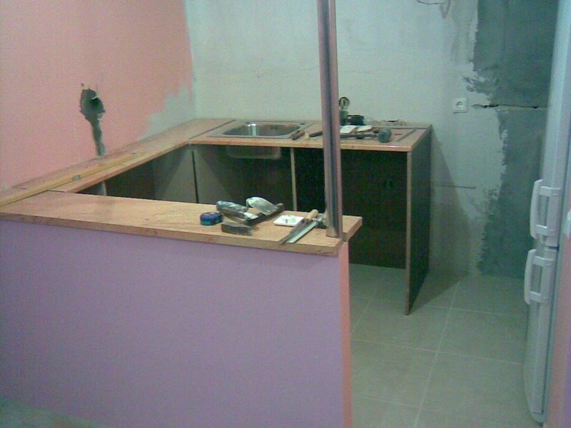

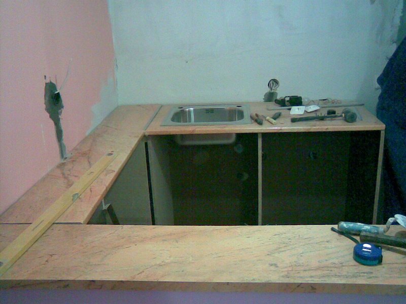

Значи направихме си конструкцията за термо плотовете и ги поставихме сега сме на етап да поставим гърба,но самите плоскости са криви както и стените.Как най-добре да го захванем с топки силикон,с видии или друго?Пускам и няколко снимки да видите как става до момента.

ние нашия гръб го захванахме с видии
и нашите стени са много криви, но ние подложихме трупчета в стената и точно там хващаш
а за гърба няма значение , че е крив, хващаш го на повече места, има тапи в същия цвят на гърба, които се продават и ги слагаш на видиите
shadowman - майстор
Не е много добра гледка да се виждат лепенки върху винтовете, след време може да паднат. Значи ние го правим или със силикон или с полиуретанова пяна, а видии може да се сложи там където гърба стъпва на плота, но на около два сантиметра от плота, после те ще се скрият от водобранната лайстна. Ако пък отваря и от горе то може да се затисне с някакво парче като самото парче се хване с винт за стената
Джани - напреднал
Нашия гръб го хванахме с лепило (не се сещам в момента как точно се казваше, някакво немско). Само едната стена беше супер крива и лепило имаше само по средата на плоскоста и затова сложихме и 2 видии.
iliana - специалист
това не са лепенки
те са тапички и се слагат и на други плоскости
кухнята която сглобихме и тя имаше
става красиво
не падат стига видиите да не са много натегнати
долните верно се скриват с лайсната, ама горните
както са криви стените само с лепило не става
audibs - напреднал
Значи поради кривините на стените ,а и на самите гърбове ги хванахме с фишери и видии от горе и от долу,като долните няма да се виждат заради водобранната лайсна,а горните видии също смятам да им прикрия главите с водобранна лайсна която да сложа между гърба и горните шкафчета.По късно ще пусна снимки.
