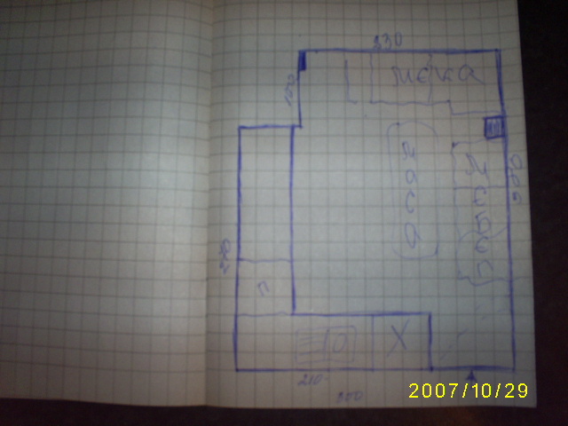

Става въпрос за кухня и моля за Дизйн проект,но от а до я, в смисъл варианти приемам всякакви.Усвоена е терасат искам да стане хем удобно,хем,практично и уютно ,хем нещо по съвременно и модерно,като стил.
Най -добре е ако има идеи да са визуализирани,защото съм човек на точните науки и въображението ми се свежда до точката на замръзване
благодаря

Къде са прозорците в тази кухня? Изводи за вода, мръсен канал и отдушник? Тази мека мебел искаш да съвместиш с масата за хранене ли? Или отделно нещо като кът за почивка?
И за цветовото решение трябва да дадеш някаква насока. С какво изложение е кухнята, етаж, любими и нелюбими цветове.

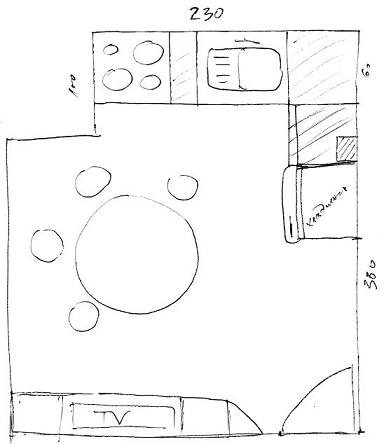

Без никакви претенции за нещо, давам само идея.
Реших да ти освободя една по-голяма част от помещението за нещо като дневна зона, където и гости да можеш да премаш, и да почивате пред телевизора, и да може да се спи евентуално с разтягане на дивана. Изнесох кухненската част на балкона, а с вградените уреди във вътрешната част, чиято мебелна основа е с лице към входа, целях да удължа линията на кухненските шкафове нашироко, с което визуално да расширим вида на помещението. Хладилникът е вграден вдолната част на т.нар. "кула", като отгоре е шкафче. Отваря се в посока към меката мебел. Печката е на полуостров и имаш достъп към нея от всички посоки. Достъпа към фурната е от към срещу телевизора за да имаш повече свобода на действие. Въпреки това, оформих страничната част като фалшив шкаф за да се допълват с хладилника. Абсорбаторът е легнал на "кулата". Редът шкафове в балконната част е по-тесен от обикновенно, но достатъчно за вградена мивка. Не съм предвиждала пералня, т.к. нямаше такива пожелания. Плотът от печката и до "холния" шкаф (в дясната страна на схемата) е единен. Телевизорът ако не е плосък може да е в ъгъла, плоския може да бъде закачен на стената над щкафа. При желание за повече шкафове, може над меката мебел да се закачи ред по-плитки горни шкафове (на схемата е отбелязано с пунктир). Мивката под прозореца естествено за пълно наслаждение при миене на съдове. :)
Лека зарисовка като на какво би трябвало да приличат шкафовете за да ти даде идея за обясненията ми. Перденцата направих римски щори в резеда или светла маслина. Шкафовете качествено венге. Като цяло ти избрах съчетание шоколад-резеда, но тук е място за твои собствени предпочитания.
Добавих ти и в кухненската част три симетрично разположени висящи осветителни тела в по-ярък зелен цвят като ярък аксесуар за по-луксозен вид. Ако ти допада.

Много благодаря ,идеята е чудесна и страшно много ми допада
elby75 - специалист
Разгледах подробно схемата,единствено ме притеснява това ,че печката незнам дали може да е на това място,тъй като няма как да се сложи от тази страна абсорбатора,гърба на тази стена е входа .
Възможно ли е да се сложи от другата страна перпендикулярно на мивката.
Искам да попитам и за плота,започва от печката и обикаля изцяло цялата стая.
Така наречената "холна " част е плот като в кухненската и отдолу шкафчета или друго имаш в предвид.И какъв цвят стени биха отивали на тези мебели,за под си представям в кухненската част теракот,а в холната ламинат или изцяло теракот

Държиш ли на меката мебел? Аз си го представям по-скоро като трапезария :?
