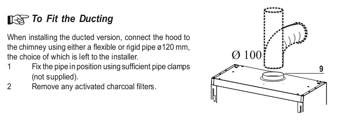

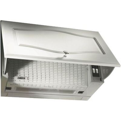

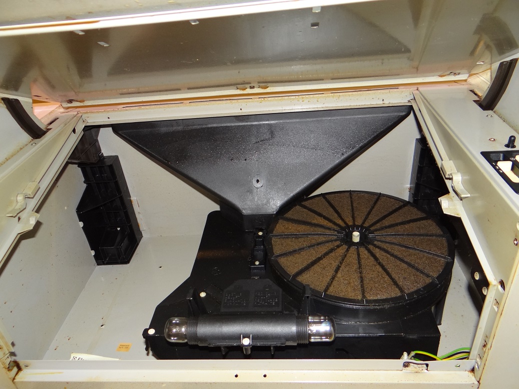

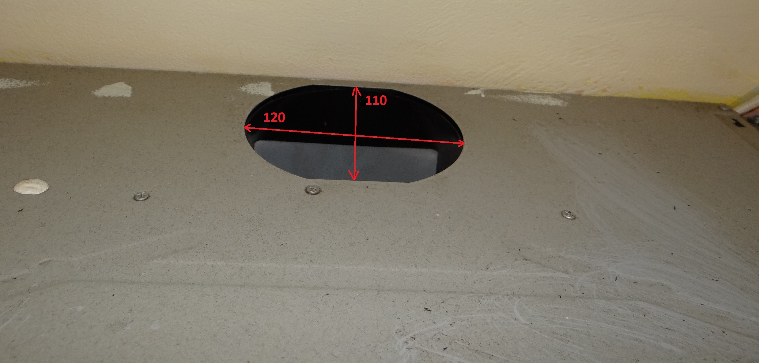

Имам в кухнята един наследен абсорбатор, който искам да направя аспиратор. Моделът май не е е особено разпространен. Отпред пише Electrolux, обаче в тяхната гама не го намерих, а е точно като Zanussi ZHI60111G. Според упътването и логиката би трябвало да става. Но отгоре няма нищо на което да се нахлузи въздуховода, само една дупка. Дупката прилича на елипса и около нея няма дупки за винтове с които да се захване нещо. Изнамерих упътване, но там на схемата си има една тръбичка, която при мен липсва. На схемата се вижда и една чертичка с число "9" което в инструкцията никъде не е пояснено какво е.
Има ли някой идея какво може да се ползва за да се закрепи въздуховода?
Продават вентилационни решетки. Купуваш подходящата, правиш дупчици и монтираш. Може със самонарезни. Ако трябва, можеш да намалиш отвора. Поне аз мога ;-)
Chiracheto - напреднал
Не съм се съмнявал че можеш :) . Май това ще е вариантът, защото като гледах разни flange от фирмения сайт е цифромания, а пък точно такъв не виждам. А трябва ли да мисля за някакво уплътнение между тях или винтовете ще притиснат решетката достатъчно плътно?
Има вибрации и ако е метал-метал, уплътняваш задължително. Ако е пластмаса решетката, май няма нужда
