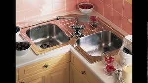

Мивката може да се монтира в ъгъла и така най-добре се оползотворява мъртвото простанство отдолу.

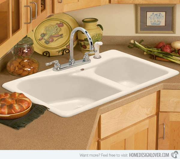

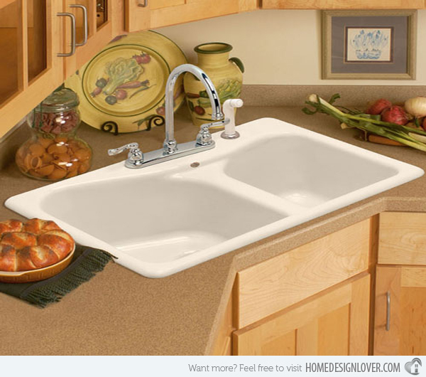

Ъгъла е най-неудачното място за мивка, освен ако не си с мнооого дълги ръце. Виж ако мивкара е с оцедник, оцедника може да е в ъгъла. Моят ъгъл е пълен с уреди и съдове, които се ползват сравнително рядко. Коритото на мивката е ДО ъгъла така, че може да се застане срещу него.
Няма да коментирам дължини на атрибути :-)
без странните чупки по конструкцията
iliya_i - майстор
Аз пък ще коментирам ширини. В България ламиниран плот по-широк от 60 см няма да намериш, а другите варианти са поръчкови, пък питащия гони цена.
