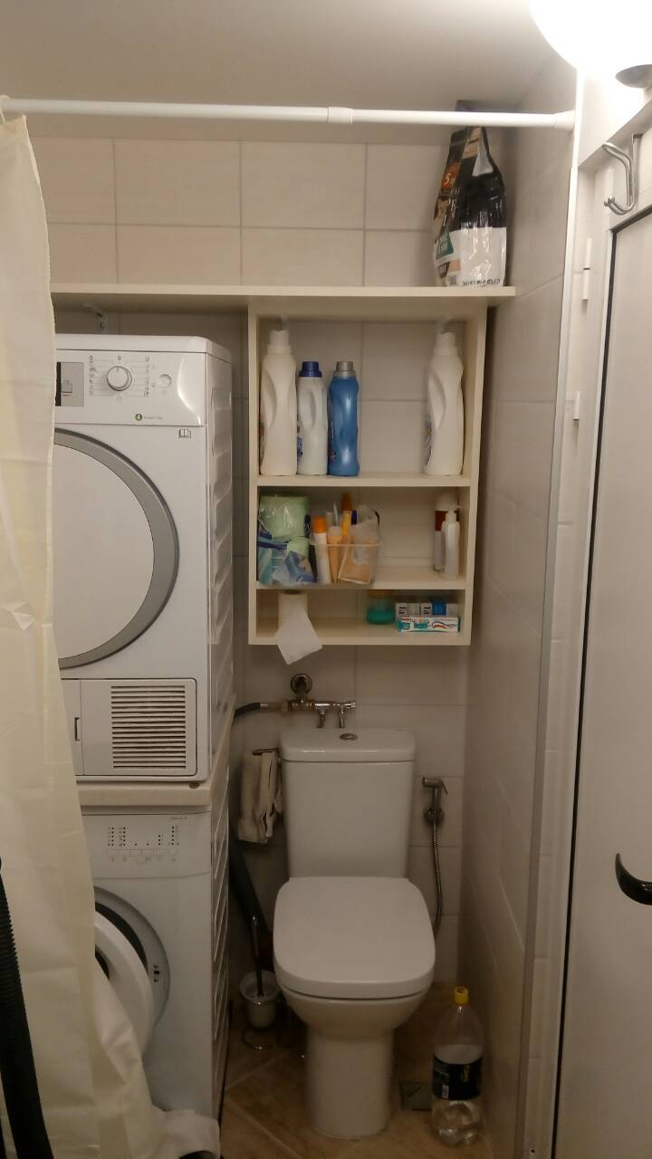

Ето при мен как съм решил проблема с двете машини и в плюс - втория кенеф.

И ние сме така от години, за нашия град е много нужен уред, навън прането не съхне, а ако се доизсушава вътре се трупа конденз.
Мястото е основния проблем, моята едвам я натиках в килера, а за да работи вратата трябва да е отворена.
