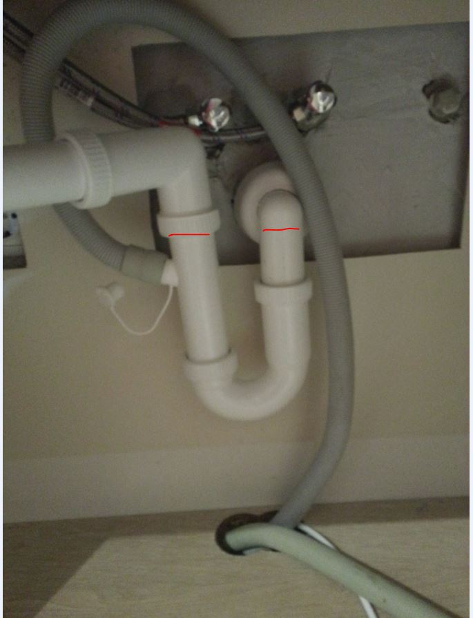

може ли да ми кажете дали има проблем при така свързан сифон в кухнята и отходната вода от съдомиялната?
Питам защото, когато махнах тапичката за свържа гофрето на съдомиялната-текна вода. Загледах се и видях, че нивото на втория вход в сифона е под изхода към мръсния канал. Дали пък този изход не е малко висок?

Сложи една скоба на тръбата от съдомиялна - леко притягаш.
И толкоз.

Помпата на съдомиялната няма ли да се тормози, за да преодолее хидростатичното налягане?

Няма такова налягане,помисли :wink:или не в този смисъл който влагаш.

ОК. Благодаря. Ще сложа само една скоба.

Ако не си го залепил, не можеш ли да обърнеш страните на еса и така да повдигнеш проблемното место?

Преместо У-то в хоризонталната част, м/у сифона на мивката и коляното, там му е мястото :wink: :razz:

Е що ако е така - какъв е проблема? Може да има случка, ако се запуши сифона или канала и водата от мивката да пълни пералнята.
Аз по почити този начин (заустването е над нивото на сифона) имам свързана пералня и съдомиялна и до сега проблем не съм имал. Освен това съдомиялната промива канала, което е положително.
Да и маркуча от съдомиялната също трябва да прави сифон и при положението от снимката кривката на маркуча преди заустването, колкото е по-високо от нивото на сифона - толкоз по-добре
