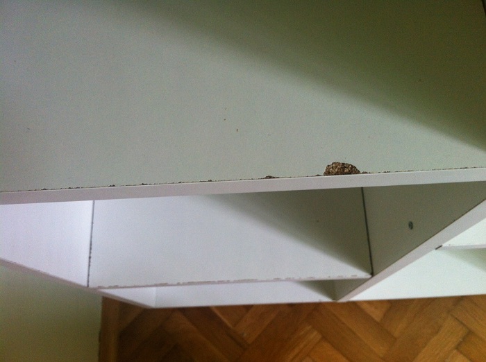

Здравейте, поръчах си от баумакс нарязани плоскости и са просто в ужасно състояние.
Можете ли да ми кажете с какво мога да замажа оръфаните ъгли? С бял силикон дали ще стане или има нещо по-добро като вариант?

Малеееее......То по.добре със зеге да си ги беше изрязал.С нищо няма да стане трайно, направо им ги връщай.

Много са зле, мъчих се така да ги завъртам, че оръфаните краища да се падат скрити, обаче някъде не се е получило :)
За връщане вече е късно, че 2 дена си играх да го сглобявам :)

Можеш да опиташ с алуминиеви ъгли, прфили. Според мен ще се скрие оръфаното. За залепване ще стане и със силикон. Друг вариант е с кит за дърво, но ще си личи. А можеш и да опиташ и с фолио, да изрежеш лентички и да сложиш като кант, но преди да залепваш фолиото го мини с кит за дърво, за да стане гладко и да се залепи добре. Ще стане интересно, но имай в предвид че ще се получи разлика в мм, между плота и фолиото.

Божеее,ако си поръчам разкрой и ми дадат такива дъски знаеш ли кога ще ги платя [-X То по принцип в тези магазини тип направи си сам и машините и "майсторите" им са като от направи си сам ама чак такъв ужас не бях виждал ! Това нещо в този вид става само за мазето да си редиш бурканите на него,каквото и да ги правиш няма как да докараш оригинален и естетичен вид :shock:

В тези магазини циркулярите са вертикални служат за груб разкрой на ПДЧ и този ряз е нормален за тях така че вината не е в тях

Ще опитам с малко бял кит, а по фугите със силикон. Надявам се само нюанса на бялото да не е много различен. Това е ми е първи и последен път в който поръчвам рязане от баумакс :) но вероятно и в практикер ще е същата работа.

По-добре опитай с фолио. Дори и да се отличава, поне ще има геометрия. Ако искаш, можеш са пробваш с акрилна боя от художник, който да ти направи същия нюанс. Обаче е трябвало да им направи рекламация.

2 варианта ми хрумват на момента, (изключвайки рекламацията на изделието)
1. има пвц лайснички и ленти, които може да залепиш със силикон
2. бял изолирбанд :)
