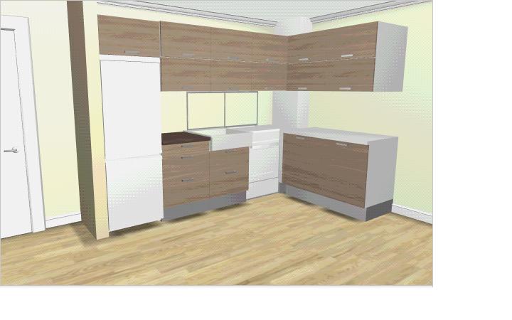

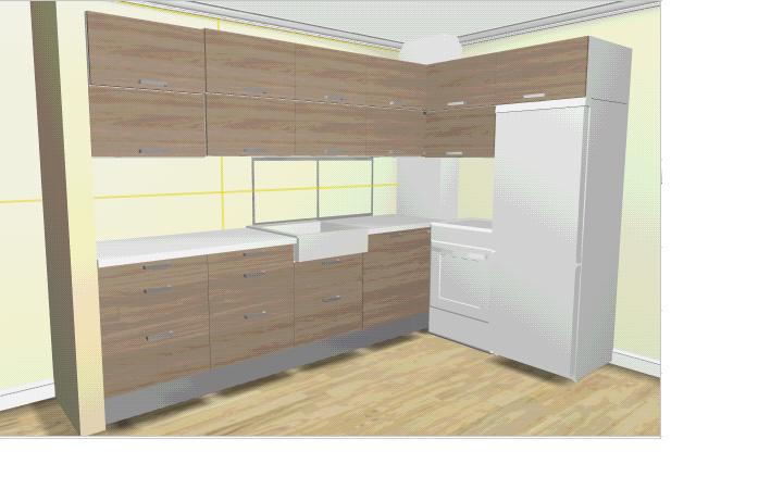

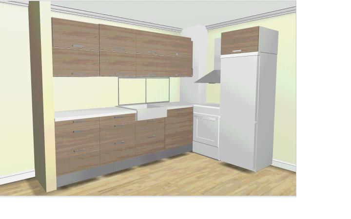

Прикачам и 3 варианта на разположението, което обмислям. Правил съм ги с IKEA kitchen planner, така че с готовите им шкафове се опитах да визуализирам идеята си. за съжаление има ограничения софтуере, идеята е да покажа принципно нещата.
1) От дясно на ляво - Хладилник, Печка с телескопичен абсорбатор , Миялна, Мивка, Шкаф, Шкаф. Предимства според мен - Плота на дългата страна е непрекъснат и ще има място за работа. вградения абсорбатор позволява горните редове да са непрекъснати.
2) От дясно на ляво - Хладилник, Печка със свободно стоящ абсорбатор, Миялна, Мивка, Шкаф, Шкаф. Предимства според мен - Плота на дългата страна е непрекъснат и ще има място за работа.
3) От дясно на ляво - Шкаф, Шкаф,Печка с телескопичен абсорбатор, Мивка, Миялна, Хладилник. Предимства според мен - ако трябва да се включа в 1/3 прохода,само този вариант е удачен,
заради това че тръбата от абсорбатора може лесно да се вкара в комина а за другите вариант, ще се налага да се заобикаля комина :(

1) с телескопичен абсорбатор
2 ) със свободно стоящ абсорбатор
3) с телескопичен абсорбатор

При тази печка (ако ще е обикновенна) се събират отпадаци между нея и шкафовете, ако ще е с фурна за вграждане няма този дерт. Много зависи тези аспиратори дето си гледал колко са мощни, това което се издърпва никага не е засмуквало а по-скоро спира парата да ходи нагоре и при пуснат аспиратор я засмуква... пък и зависи какви пари си пускал :).
SoWhat - специалист
Ако няма на долните етажи печки или котли на твърдо гориво, няма проблем да го включиш в големия отвор. Ако има - ще си опушен постоянно.
На вариант 3 мислел ли си за бар-плот?
По чертежа, най-горните шкафове как ще се отварят?

Има принципи при които не може да се поставят печка до хладилник и печка до мивка-трябва да си преработиш проекта.Печката в ъгъла също не е вариант да не страдаш като един съфорумец.Ако те притеснява комина има плоски удължители които се поставят над горния ред и почти не се виждат.
