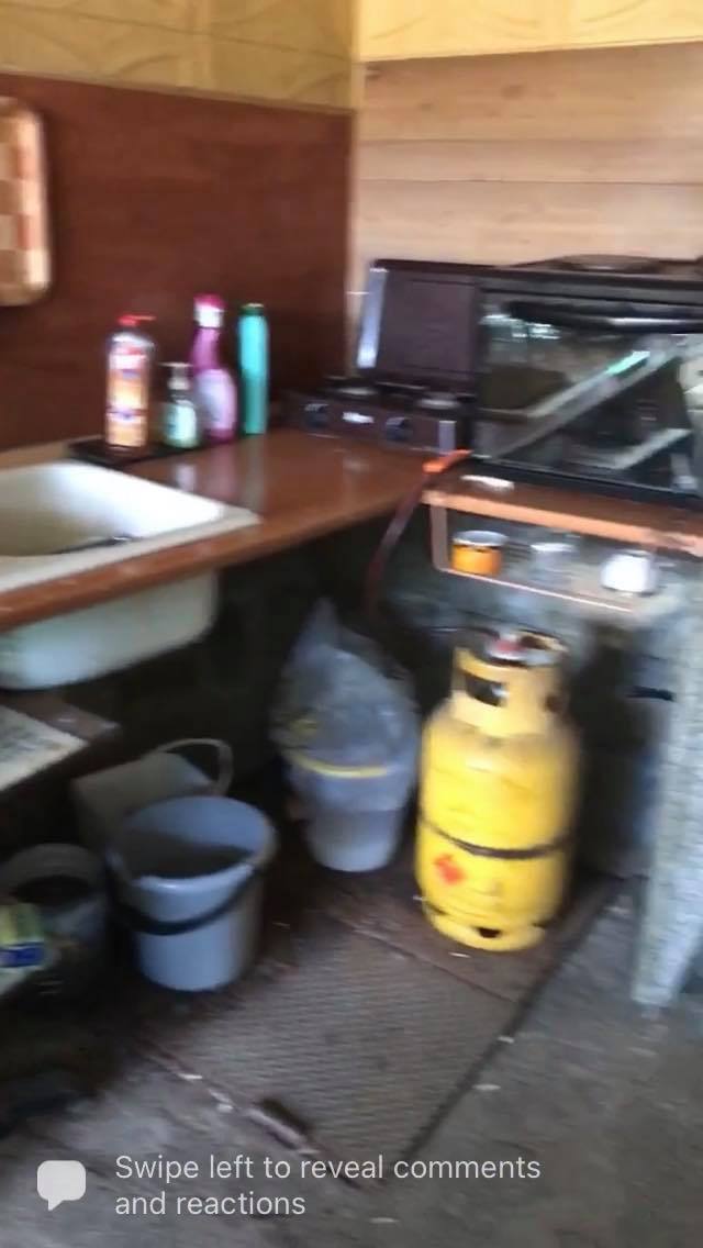

Привет, предстои ни закупуване на къща и в помещението, в което искаме да си направим кухня с всекидневна има шахта с водомер. От ВиК майстор разбрахме, че водомерът може да се измести, но какво точно бихме могли да направим със самата шахта, че се пада точно там, където искаме да ни е кухнята. Мислих за нещо като подиум над капака, но как ще се реализира самата кухня, тъй като точно там би следвало да има шкаф. Ще бъда безкрайно благодарна за всякакви идеи.

Здравейте, къщата е строена преди 15 години, а това помещение първоначално е било просто навес, който после са решили да затворят. Някак си си го представям просто водомерът да се ,,извади"от шахтата и да остане скрит в шкафа над нея, а шахтата просто да се затвори някак. Иска ни се да не покриваме каменнния под с нищо друго (гранитогрес, дървения) защото стои доста автентично, а и помещението ще бъде изцяло с дърво и камък. В случай, че водомерът се изведе над самата шахта, нея можем ли да скрием с нещо, така, че да легне самата кухня върху нея? Благодаря на всички, които са се включили в дискусията!

За водомера си има някакви изисквания - максимално отстояние от влизането на водопровода в къщата. Сиреч, да не е твърде изместен спрямо сегашното. Идеялно би било да се намира под мивката...
За закриването на шахтата- може да е перманентно, може да е с достъп. Ако ще е с достъп, може да захванете в стените и Г винкел, на него да закрепите долен капак, отгоре изолация и най-отгоре бетонен капак. ... с крайно покритие
