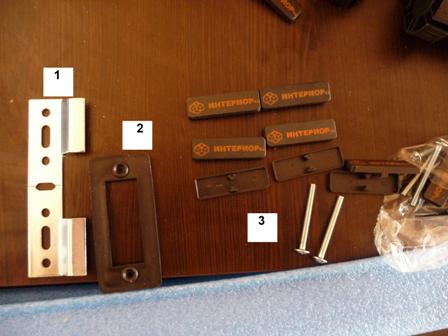

Получих си кухнята и трябва да я сглобя. От айко ми искаха 280 лева и се отказах.
Ще я сглобя, но тези елементи се чудя за какво са.
Номер едно е някаква метална пластина.
Номер две е пластмаса правоъгълна с две дупки.
Номер три беше в пликче с болтчетата от снимката-пълна загадка!
Spokoiniq - майстор

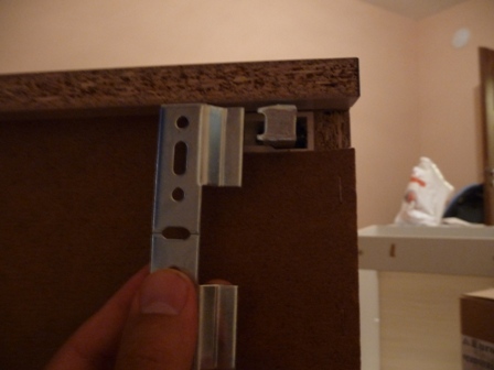

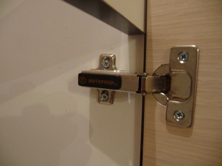

1 прилича на окачвач за стенни шкафове, но може и да бъркам, зависи от това какво имаш в горните вътрешни ъгли в шкафовете, 3 са капаци за панти, поне на пръв поглед.

Е наистина не очаквах толкова бърз отговор :supz: Благодаря!
Като погледнах по-така железцата са май окачвачи за шкафа (позволяват мърдане ляво-дясно).
Ааааа капачка за панти-не особенно смислени покриват болтчетата.
