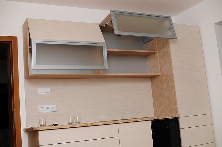

Кажете варианти за отваряне на две правоъгълни вратички ( ширoчина 80 x 35 височина всяка ) разположени една върху друга. Трябва да се отварят нагоре двете едновременно.
EDIT: Сега намерих снимка от колега . КоI фирми ги продават ?

Аз знам че има такива механизми на blum .Погледни тук http://www.blum.com/bg/bg/03/index.php
iveliks - специалист
Тези на снимката са на Блум но почти всяка форма има подобен вид отваряне а за цените са почти като на Блум

А ориентировъчно какви цени са добри ? Питам защото в Балкан Юг ми поискаха за един скапан / труден за отваряне и много грозен на вид / 70 лв.

виж в крон в раздела fgv амортесьори има и ценова листа ето ти линк http://kronbg.com/

Качествени механизми от този тип можеш да намериш само в Блум и Саличе.
Останалите турски заместители не искам да ги коментирам.
Кент бяха първите, които внесоха "реплика" на посоченият механизъм...трябваше да се "виснеш" с тежестта си на вратата, за да можеш да я прибереш :)

AVENTUS HF, цената е според размера на шкафа и започва от 110 и стига до 206, като за пример ще дам един шкаф с размер височина 700, ширина 800 на цена 110 пари.

Blum не е ли най-доброто решение цена-качество?
И аз съм виждал от турските в кухня на мой познат и не ми харесват - движат се по-тежко и шумно, дори малко заяждат.
...сега разглеждах в каталога на Крон модел Aerosplit B-099 и ми се струва, че е подходящ за целта.
