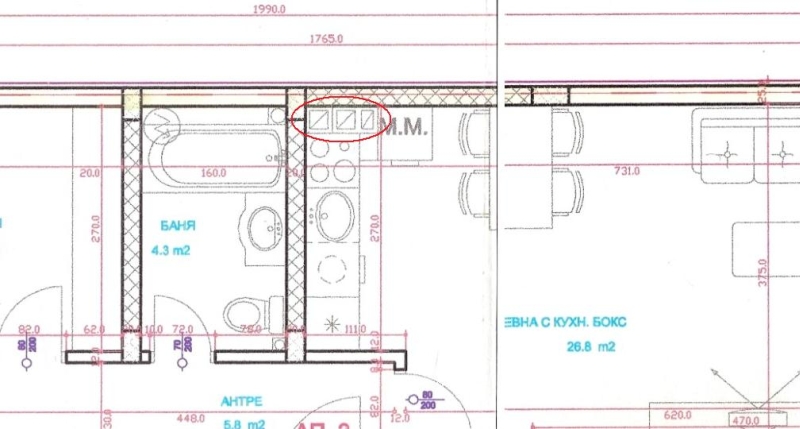

Моля Ви, да ми обясните какво представляват оградените с червено отвори! Намислил съм в тях да включа аспиратора на кухнята, затова искам да съм сигурен какво са. :)

Според начертаното ти, не би трябвало да имаш проблеми.
шоп - майстор
Одушници са.

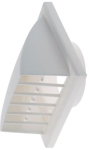

Имах две клапи и нищо не ме спаси. Виж как стана и тогава разправяй за грозни гофри и т.н. :arrow:
http://www.napravisam.bg/forum/viewtopi ... 5&start=30
pavkatay - майстор
Това с извода навън си има и плюсове и минуси, но и аз съм с такъв.
Сашо ,тази клапа откъде я купи?( на стената отвън-не знам дали е точно клапа)
sasooooooooo - "специалист"
От Баумакс, има ф110 и ф120, около 10 пари.
Да, клапа е.

Благодаря на всички за оказаната помощ. Отвора в ъгъла съм го пробил и там е точно циментово тяло, което означава че и другите са такива. Дали е възможно да включа аспиратора в най-тесния отвор, иначе трябва да правя една магия със свален таван, за да не се вижда въздуховода. Не е удачно да избивам отвор навън, защото там се строи друга кооперация и скоро ще се окаже запушен. :)

Ами точно архитектката се измъкваше от директен отговор, дали са отдушници. :lol: Предполагам, защото живее на последния мансарден етаж и не иска някой да я обдухва с миризма на готвено. :roll: Та какво ще кажете, мога ли да ползвам най-малкия комин? :? Зарекъл съм се всеки етап от процеса да го снимам пък ще видим какво ще се получи.

Колега включвай се смело в което искащ коминно тяло. Те са за това. За да обслужват бани и кухни.
