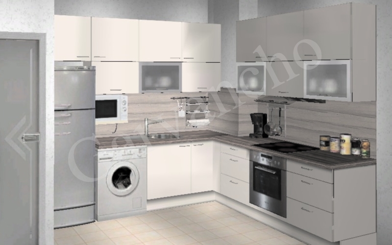

maroka - специалист
На домашният съвет имате да обсъждате и по-важни неща:
- при комина гърба между редовете го пусни догоре, тоест облечи целият комин. По този начин на картинката е неприятно визуално.
- страница при пералнята предполагам си предвидил.
- тая микровълнова си плаче да отиде в горният шкаф, а мивката да се сдобие с отцедник. Имаш го като опция, дали ще го направиш е друг въпрос.
- вижда се идеята ти за "mirror" на 2-те частти от горният ред, но когато не са в една линия е по-скоро несполучливо съчетание.
По-добре би било да пуснеш крайните шкафове (както и тези при комина) с по 1 бр. цяла врата, а като държиш толкова на клапващите можеш спокойно да ги оставиш в средата. Така се получава симетрия и като визия и като материали, което според мен и на теб ще ти допадне повече. както си го направил в момента се получава "разпарчетосване". Сега гледам, че и на аспиратора си пуснал клапваща - няма как да стане, нямаш място за амортисьори.
Въобще добре помисли какво да промениш в горният ред, има няколко варианта, но за писане е дълго и го оставям да го помислиш сам с ОТК-то :) Разцъкай още няколко варианта с програмата.
- за вратите: гланца винаги се драска, зависи от начин на ползване и ползвани материали. МДФ-а с акрилно покритие се ползва с репутация на значително по-износоустойчив материал. Доста е скъп, а канта за него също.
Имаш вариант например за постформингови вратички от мдф с гланцирано покритие, направени с мембранна преса и кант за тях 2 мм.
Не мога да кажа колко са издържливи, но не съм чул оплаквания от колеги за тях.
Отделно гледам, че си правил корпус и врати в един цвят. Има фирми, които ти предлагат лакиране на готов детайл от ПДЧ. Ефекта е много добър. Като си надраскаш лака просто го прелакирваш и на практика винаги имаш гланциран детайл.
Турски гланцове не ти препоръчвам, защото съм ги виждал на какво приличат. Жената ще ти скъса нервите после :)

maroka написа:
- гърба ще е облечен, това е и моето виждане, въпреки нежеланието на жената
maroka написа:
- предвидена е, това беше набързо редактирана снимка
maroka написа:
- ще остане на мястото си, плача няма да помогне, отцедника ще е вграден над мивката
maroka написа:
- ако пусна цяла врата ще е около метър, това ще е още по-грозно според мен; освен това има и кант дръжки :); клапващите вратички са искане на жената, няма да го пренебрегна; програмата си има своите ограничения и не мога да визуализирам изцяло идеята си; над аспиратора вратичката е само декоративна :), няма да се ползва
maroka написа:
- Благодаря за информацията, това ме интересуваше силно :)
maroka написа:
- Поздравления :), ти си единствения, на който му направи впечатление. Само тази страна на корпуса е в един цвят с вратичките, евентуално и дъното на първия ред. :)
maroka написа:
- още веднъж ти благодаря :prost:
