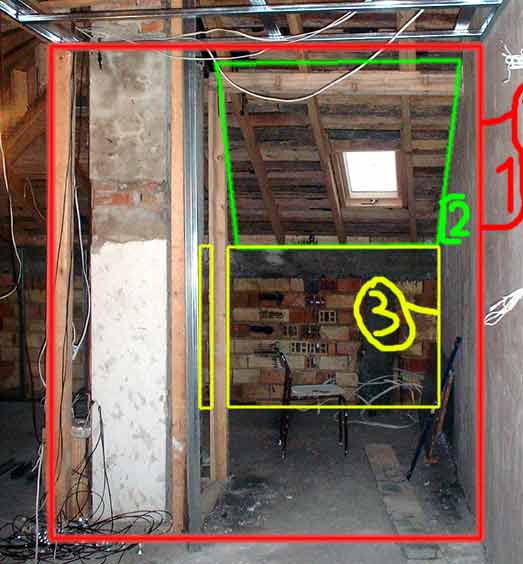

Трябва ми съвет. Искам да отделя кухнята с гипс картон, но се притеснявам дали е удачно. Все пак пари, води и тн. :)
1 - Смятъм да я преградя със стена, гипскартон от двете страни. като от към кухнята страната смятам да сложа печката до комина.
2 - На тавана смиятъм също да сложа гисп картон
3 - На отсрещната стена няма да слагам гипс картон. Там ще бъде пералнята, миялната и шкафове (шпакловка).
1.) От парите на гипскартон на тавана №2 ще му стане ли нещо.
2.) Стената №1 близо до печката, ще има ли някакъв проблем

Слагай смело- желателно е той да е 'влагоустоичив"допълнително импрегниран-син.Латекса също е добре да е влагоустоичив.Цялата ми баня е така-стени,таван и 3 годими, няма проблем. http://www.knauf.bg/

Много ми харесва тавана като даденост. С малко фантазия може да се направи чудесно жилище. Според мен може да се помисли за малко повече естествена светлина от покрива. И задължително санирай с по-дебел стиропор.

още едно ЗА - слагай смело , но не от белия , от зеления , той е влагоустойчив , после мажи отгоре с латекс и си муцка ... СМЕЛООООООО :)
П.П. кво като на отсрещната стена ще са пералнята, миялнята и шкафове?!?! Доколкото виждам тя е външна така че гипскартона може само да помогне като допълнителна изолация и няма да има нужда от шпакловка ...
праскай и да не ти пука :)

Слагам гипскартон. Мерси за инфото. Като стане ще пусна снимки :)
masteradmin - майстор
Действай и наблегни на изолацията . Ем парите се връщат от икономия ем ти е топло.
