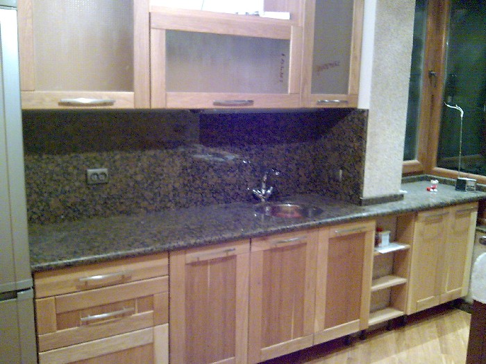

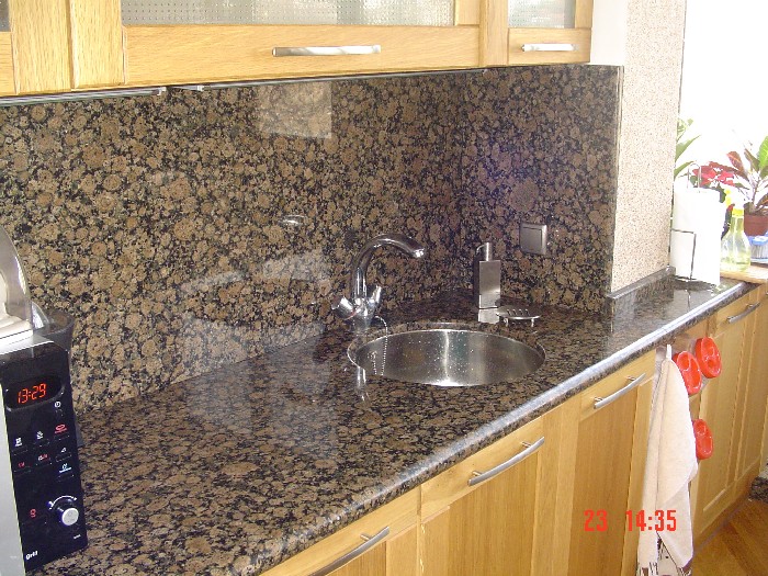

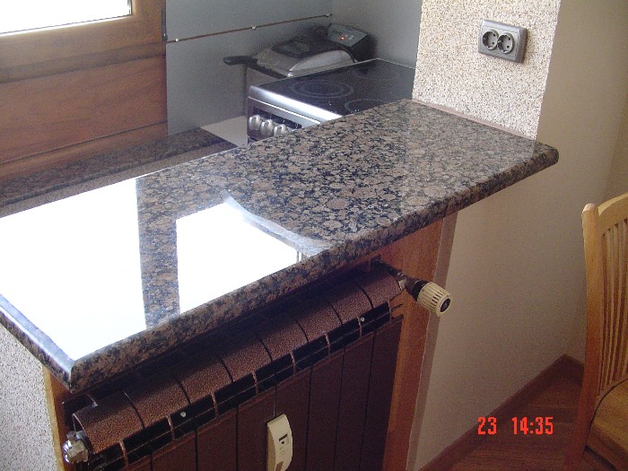

Та решил съм да си сложа естествен гранит като плот в кухнята и под прозорците, но не намерих много писано по темата. Някой ако си е сложил таквоз нещо или ако поназнайва повече за този камък нека драсне дали е доволен или може да се очакват някакви проблеми във времето напред. Дали се драска или остават петна от кафе и др.

Ще слагам и то смело. Само още едно въпросче имам. Фугите между плотовете с какво се пълнят , понеже аз сам ще си ги монтирам и с какво се захващат за шкафовете? А на мен ми обадиха цена 150 лв. на м2 за материал а за работа ми казаха не голяма сума само за рязането и фаската. На мен ще ми излезне не повече от 700 - 800 лв.за моята кухня. А според мен това не е чак толкова скъпо пък и нали сега го правя. А на отзовалите се да помогнат много благодарности.
Spokoiniq
- Мнения: 1731
Лепи се върху "черен плот"-пдч върху шкафовете, който ти е вместо нормалния плот, и ги държи един към друг примерно.Към пдч-то(ламинирано) се лепи със силикон на салам, изплюваш го отгоре и с пластмасова шпакла-гребен разливаш.Челото отпред ти е подлепка за да стане 4 см, от които половината са ти точно пдч-то и силикона.колкото ти е широка подлепката толкова ще надстърча пред корпуса.Трябва вратичките да са ти оразмерени да не опират подлепката.Фугира се с СЕ40 примерно.За гръб ако лепиш най-добре с монтажно лепило, ако стената ти е грундирана, или такова на водна основа (на хенкел PL 50 мисля се водеше) ако лепиш на тераколова или циментова шпакловка без грунд.С полиуретаново е по-добре според мен, но "кюфтетата" силикон се сплескват една идея по-трудно от тва на водната основа.Задължително ако слагаш гръб и на вертикални снадки слагаш санитарен силикон в цвета на гранита(аз сложих черен) за да уплътни евентуална фигичка, против влизане на вода и т.н.Ако лепиш на зидария с флексово лепило, повечето са с отворено време, но и повече чакаш да "зрее".Мурексин е с 30 мин време, но без зреене, демек забъркваш колкото ти трябва и ползваш веднага-въпрос на вкус.Ако имаш други въпроси-питай.
