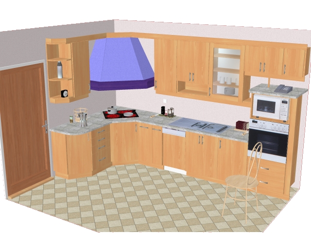

Здравейте, колеги. Интересувам се съществува ли следната услуга?
Искам да си поръчам кухня. Решил съм да го направя така:
Отивам в даден дърводелски цех с визуализация какво искам, както и със скица с котировки. Обсъждаме с майстора плоскостите как ще се режат, евентуални специфики и трудности, начин на сглобяване, пробиване на технологични отвори, цвят на материала и на канта и т.н. След което един месец по-късно ми докарват кухнята в два-три кашона, пълни с плоскости, сглобки, дръжки, ножици, механизми, крепежи и т.н. Изваждам скицата, по която сме говорили предварително и си монтирам разкроените и кантирани плоскости. Нещо като бюро, закупено от Бриколаж. Разопаковаш и сглобяваш. По-долу прилагам примерна визуализация.
http://en.pro100.eu/ - сайтът на производителя на програмата
примерна кухня

Съществува тази услуга разбира се, обаче с един междинен етап :)
А именно трябва да се консултираш не с майстора в цеха, а с някой проектант, който да ти изготви технически чертежи и впоследствие спесификация на отделните елементи. За конструктивните разглобки остави на него нещата :)

Аз съм ползвал услиги за разкрой кантиране, но фирмите занимаващи се с тази дейност трудно биха се наели да правят сглобки, виж нутове и дупки за панти са ми правили. За да ти направят нужните сглобки от цеха трябва да е оборудван с нужата машина. Давайки чертеж с разкрой кухнята трябва да е раздробена на детайли, размерите трябва да са точни и без кант, (независимо какъв ще ползваш), транспорта си е за твоя сметка. Ако това нещо някой го направи ще спечелиш само от монтажа, където се вижда всичко след края. Имай предвид, че плотовете трябва да са с надмерка, също и стенния панел. Проблем който може да възникне е ако ъгъла на който правиш кухнята не е прав (аз винаги взимам шаблони и режа шкафовете по него).
Иди с проекта някъде за оферта, после попитай в някоя фирма колко ще ти излезне ако ти я разкроят (цена на детайл, кантиране на метър или както работят) и си направи сметка.

така като чета май двата въпроса са едакви?... В краен случай ако ти я разкроят и кантират, ти си прекараш детайлите, сглобиш и монтираш кухнята ти излиза по-евтино. Само внимавай за грешки щото ще са на твоята глава, а всяка грешка се плаща.
