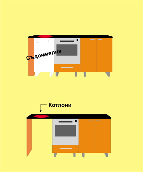

Здравейте,интерисувам се за шкафа на съдомиялна за вграждане с размер 45 см има ли нещо спесифично

На моята има крепежи отгоре и отстани и едни уплътнения към страничните стени на шкафа.
Особено при съдомиялните е че източника на водата, отходния канал и ел. контакта не трабва да са зад машината, а отстрани. Тя приляга почти плътно до стената и няма място за нищо, даже и за гръб на шкаф.

Благодаря ви много за съветите !!!Малко не ми стана много ясно но мисля че ще се справя .Ако някой може да ми покаже със снимчица ще бъда мн благодарен!!Търсих подобна тема но не намерих нищо.Пак благодаря

Благодаря много за снимката! Мисля че ми стана ми ясно
) но в моя случай е малко по различно.Плота платно ли ляга върхо съдомиялната и ще има ли възможност за вграждане на котлони ?Ето нещо такова трябва да се получи

Миялните и пералните са направени така, че горния капак да може да се маха. Това "спестява" един-два сантиметра. Обаче за котлоните няма да стигнат. Ако шкафа все още не е направен, може да коригирате цялата височина с примерно 5 см. Няма да е неудобно. Аз съм го вдигнал до 95см защото вградих пералня с горно зареждане
Стига да се връзва естетически с останалата част на кухнята естествено.
