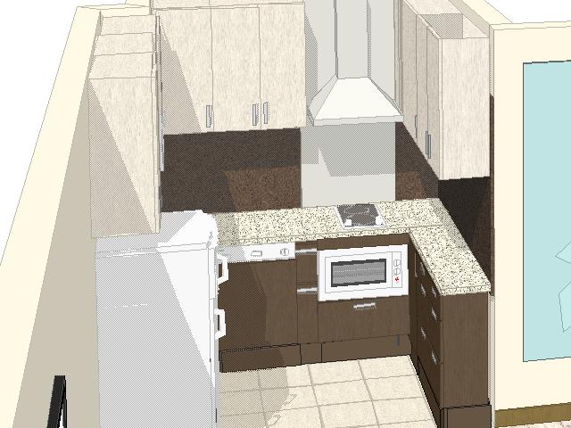

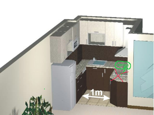

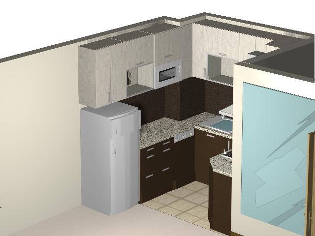

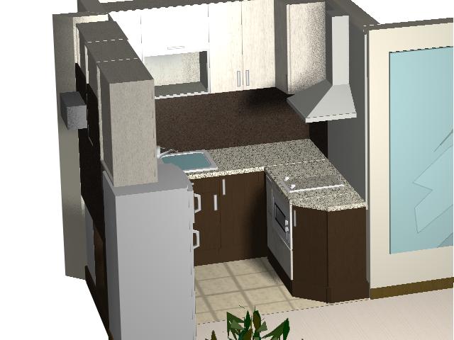

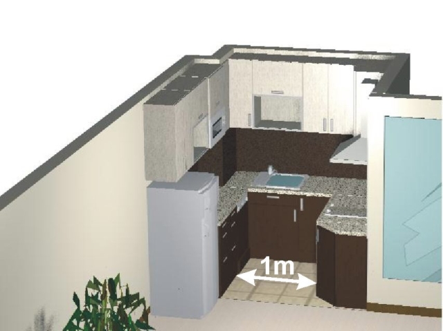

преди месец бях получила от вас добри препоръки и отзивчивост. Надявам се и сега да ми помогнете. Оказа се, че комина в кухнята е само за отопление, а не както си мислех за аспиратор. Извели са ни одушника от банята в кухнята специално за аспиратор. И сега мисля нова схема на кухнята.
За да имам достатъчно работен плот и шкафове трябва да я направя П-образна. Това, което ме притеснява при този вариант е малкото вътрешно пространство - 1м. Ако сте правили подобни кухни и най-вече с толкова малко разстояние между плотовете ще съм ви благодарна ако споделите мнение.
Ето и снимките:

Принципно,60 до 70см. е нормално разстояние.Ако някой ти помага при готвенето ще ви е тесничко,но...
Антония - специалист
Моята кухня е само 195 см широка. Кухненският плот е 75 см, остават 120 см празно пространство. И това място е предостатъчно за шетане, дори когато мъж ми се пречка около мен :) Мисля, че 1 метър ще ти стигне, особено както е отворен от страната на всекидневната.

Здравей, при мен има горе-долу подобна чуденка.
Бих те посъветвал кухнята да стане не П, а Г образна. Това може да стане, като премахнеш долните шкафове, където сега си вградила котлоните и фурната (откъм страната на мокрото), и я преместиш в ъгъла, където всъщност сега ти е глух шкаф и горе се намира отвора за абсорбатора. Горните шкафове може да си ги оставиш, ако са ти необходими. Ако плотовете са ти малко, моше да добавиш едно долно шкафче преди хладилника, като влезеш с 40-45 см по-навътре към стаята по стената. Опитал съм се да ти го нарисувам малко нескопосно върху твоя план. Ако ми пратиш на лични файла със сцената от Kitchendraw, ще се опитам да го преправя, за да ме разбереш по-добре.
Така вече разстоянието ще ти е приблизително 1.60 и ще има място и за помощник :) .

Махни шкафовете откъм мокрото и вгради печкана насреща в ъгъла.

peshev-ko - опасявам се, че наистина може и до 80 - 70 см да се свие разстоянието - аз съм си го начертала, ама сметките без кръчмаря не излизат!
Антония - ей това имам предвид да не е тясно - това с пречкането на мъжа :) - готвя си аз, а той взема това, слага онова и т.н. Да не стане излез за да вляза :?

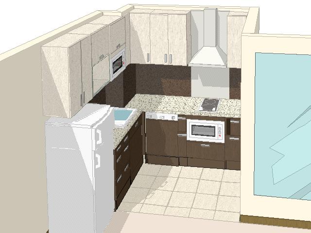

naydenov - виж за този вариант не се бях сетила. Това ли имаш предвид - виж снимката. Ще ти пратя за всеки случай и файла - /ако го намеря къде е?/
Предполагам, че няма да имам проблем с местенето на ВиК-то, а за комина - и за мен беше най-естественото място за аспиратора, ама не трябвало било - той бил за отопление!!!
По този начин изхвърлям цели 3 големи шкафа, които доста работи могат да поберат. А ако пусна от страната на печката - отдясно шкафчета до края на стената примерно - те ще са около 20-30 см - т.е сирурно неизползваеми.

Виждам няколко начина да увеличиш мястото в шкафовете. Първо, може да направиш горният ред да стига до тавана: едни по-ниски витрини и отгоре шкафове с вратички. Второ, може да сложиш вграден абсорбатор. Като бонус идва значително по-лесното му поддържане :) А там, където на първия план беше печката, а на втория е празна стена -- може да предвидиш тесен бюфет или рафтове?

Горе-долу да, само че нямах в предвид да местиш и мивката, а просто печката да не е в средата а в края на плота и между нея и мивката да има 35-40 см шкаф - плот, който да разделя мивката от котлоните.
Файла ти се намира в директория Scenes на диска, дъдето е инсталирана програмата, примерно на C:\ , името му е нещо от сорта на 489BF521_0008_01.scn, търси този с най-близката дата.
Антония е права, направи горните шкафове по-високи, но не съвсем до тавана. Примерно по 80 см.

За шкафовете съм ги предвидила да бъдат до тавана. т.е около 10 см под нивото на тавана и над тях нещо като корниз или рамка до края. Мотивите са ми два - повече място и по-малко прах.
За вградения аспиратор - нали всъщност шкафа над него е за самия аспиратор. Т.е. - неизползваем?
За мивката - мисля си, че не е добре да е толкова близо до котлоните. Първо, че ми трябва достатъчен работен плот между тях и второ като се знам как мия и хвърчи вода навсякъде..... :?
За чекмеджетата в дясно - те се получават около 25-30 см. - използваеми ли са също толкова малки?
Ето ги:
