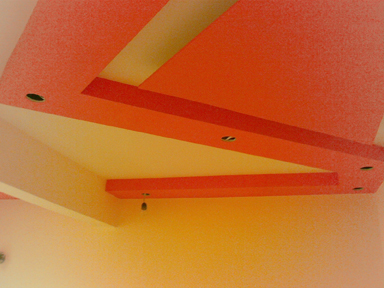

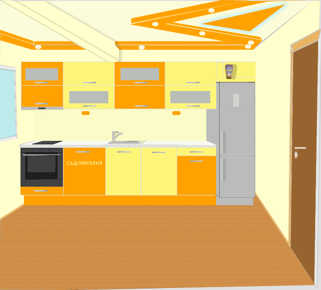

Така смятам да изглежда нашата кухня .Сега вече съм на етап боядисване
най нова кухня.jpg (194.76 KиБ) Видяна 11909 пъти
shadowman - майстор
Само един съвет, предлагам да отделиш шкафа с фурната и съответно с аспиратора с по едно парче от материала (18мм), че ако стените са криви ще имаш проблен с отварянето на фурната и изтеглянето на аспиратора или пък с вдигането на вратите.
Последна промяна от shadowman на нед дек 30, 2007 7:32 am, променено общо 1 път.

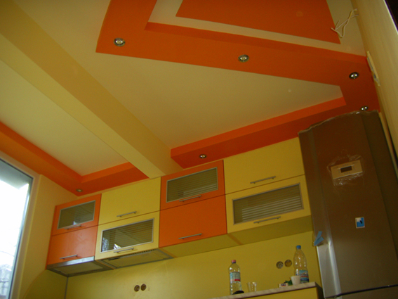

kireto1 - специалист

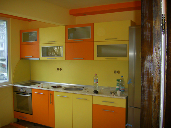

малко преди края на кухнята

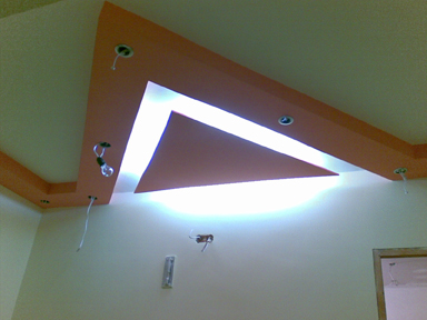

през деня

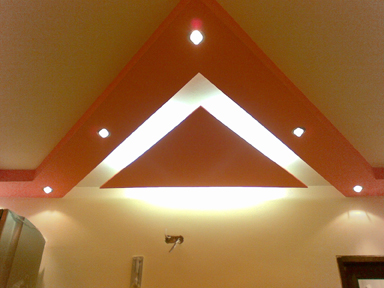

вечерта

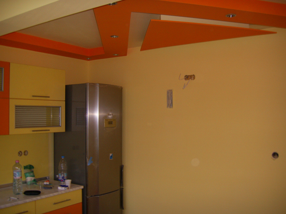

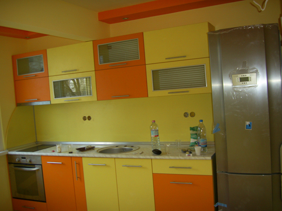

много малко преди края
кака Лара - специалист
много слънчево местенце за домакинята. Виждам, че хладилника е нов, отварянето му може ли да се промени, защото така поне на мен би ми било неудобно.
чакаме снимките на завършения "обект"
Когато го купих вратата си беше обратно но аз я обърнах така ,защото за да се отваря
нормално и да се издърпва вътре чекмеджето,трябва да имам 88 см ,а аз имам 67 см.
И домакинята много я хареса :roll:
prascho - майстор
шет има кекс на кухненския плот, само внимавайте с коритото на мивката :-D
Ако сложим отдясно микровълновата а от ляво скаричката остава само мивката за КЕКСА.
АМИ СЕГА???
Emerald - модератор
Какви ярки, "вибрантни" както при нас ги наричат, цветове! :roll: Доста слънчево, ободряващо и антидепресивно. :) Обикновенно такива силни цветове се прилагат по фитнес зали. :-D
Защо не, стига да не започне да ви дразни по някое време като яркост...
shadowman - майстор
Хубаво е, че си послушал съвета ми.
