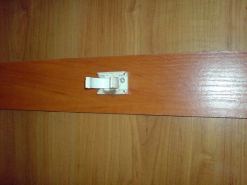

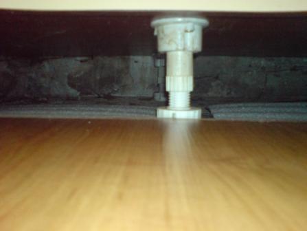

peshev-ko - специалист
Здравей,borkata. Мисля,че канта ти е хартиен.Или поне така изглежда.А ето ти един добър начин за предпазване...Краката са пластмасови,имат резба за регулиране на височината.Монтираш ги на дъното,след това монтираш щипките(те са в комплект с краката) към цокъла и щракваш към краката.Готово!
Посредством краката повдигни шкафа на 5-7мм. от земята и никога няма да имаш този проблем.
снимки...
Забравих,краката са 5, 7,5 ,10см

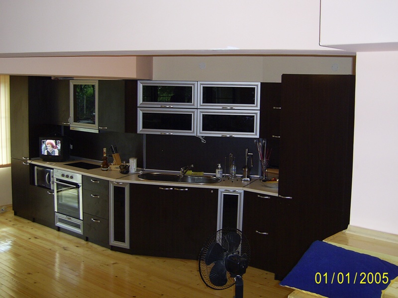

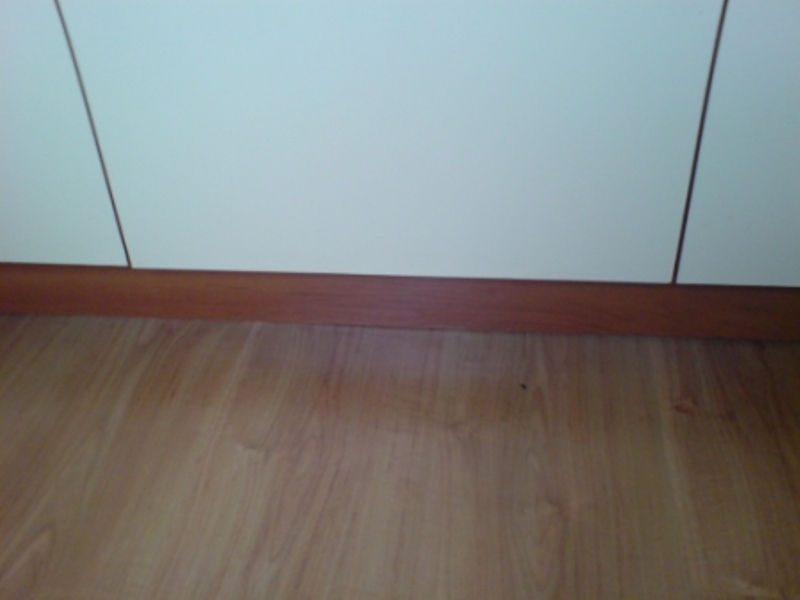

Тогава ще повдигне с 1см.Имам направени над 100 кухни и не съм имал такъв проблем.
А относно ширпотребите ето ти едно мое изпълнение.Сам прецени...
