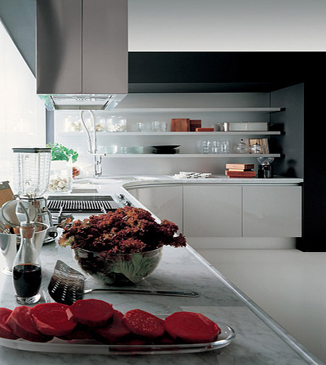

Ясно, значи добре съм се насочи, само да разбера материала на плота и в какви ценови диапазони се движи :?
Тая джаджа въобще не ми допада, представи си как ще стои на малка кухня, а на всичкото отгоре е над 600лв.
Все по-вече се убеждавам, че е мрамор, а уж петна хващал
Въпреки полировката, много ме съмнява да е мрамор.
Няма вечни неща, Няма материал, който да не поема "обработка"
Старите, соц гетинаксови кухненски порития. И те се драскаха. Пренебрежимо трудно, но се драскаха.
крум - специалист
Приготви се за солидни суми за обработка - отворите за мивка под плота са доста (няколко пъти) по-скъпи от отворите за мивка над плота.
Като цената на плота се образува основно от обработката, не от материала...
