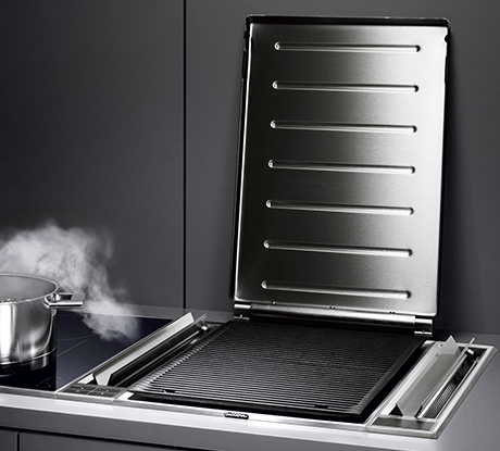

nelina_london - специалист
Да си задам питанката тука.Спрях се на лакобел за кухненски гръб,но се притесних от възможността да се спука.Ще слагам електрически котлони за вграждане 3ка (не керамични),които имат капак.Това не са котлоните,но капака е същият,същата марка
с тази разлика,че от вътрешната страна ,откъм котлона не е оребрен капака.Много е масивен и много тежък.
Чудя се, когато капака се допре в горната си част със стъклото дали ще го нагрява?
И какво уплътнение да лепна на капака, от външния му край,само там, където ще се допира в съклото, за да не се драска?
П.П:Нямам време да калявам стъкло и да лепя фолио,затова съм се спряла на лакобела.
Няма и как да пробвам дали котлона нагрява капака,тъй като копчетата за управление се монтират отделно,абе сложна работа...
