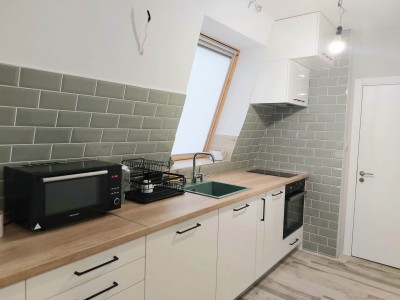

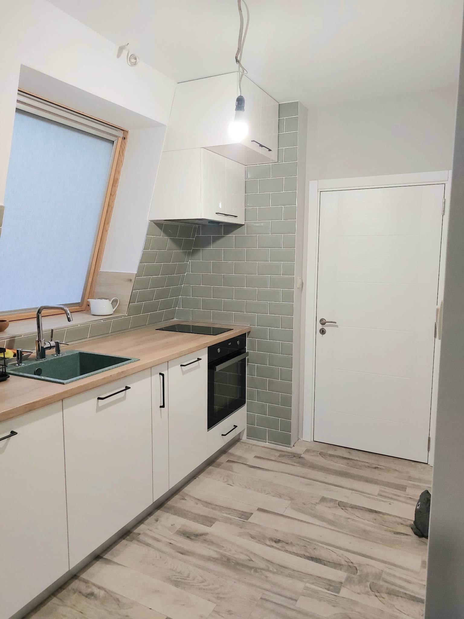

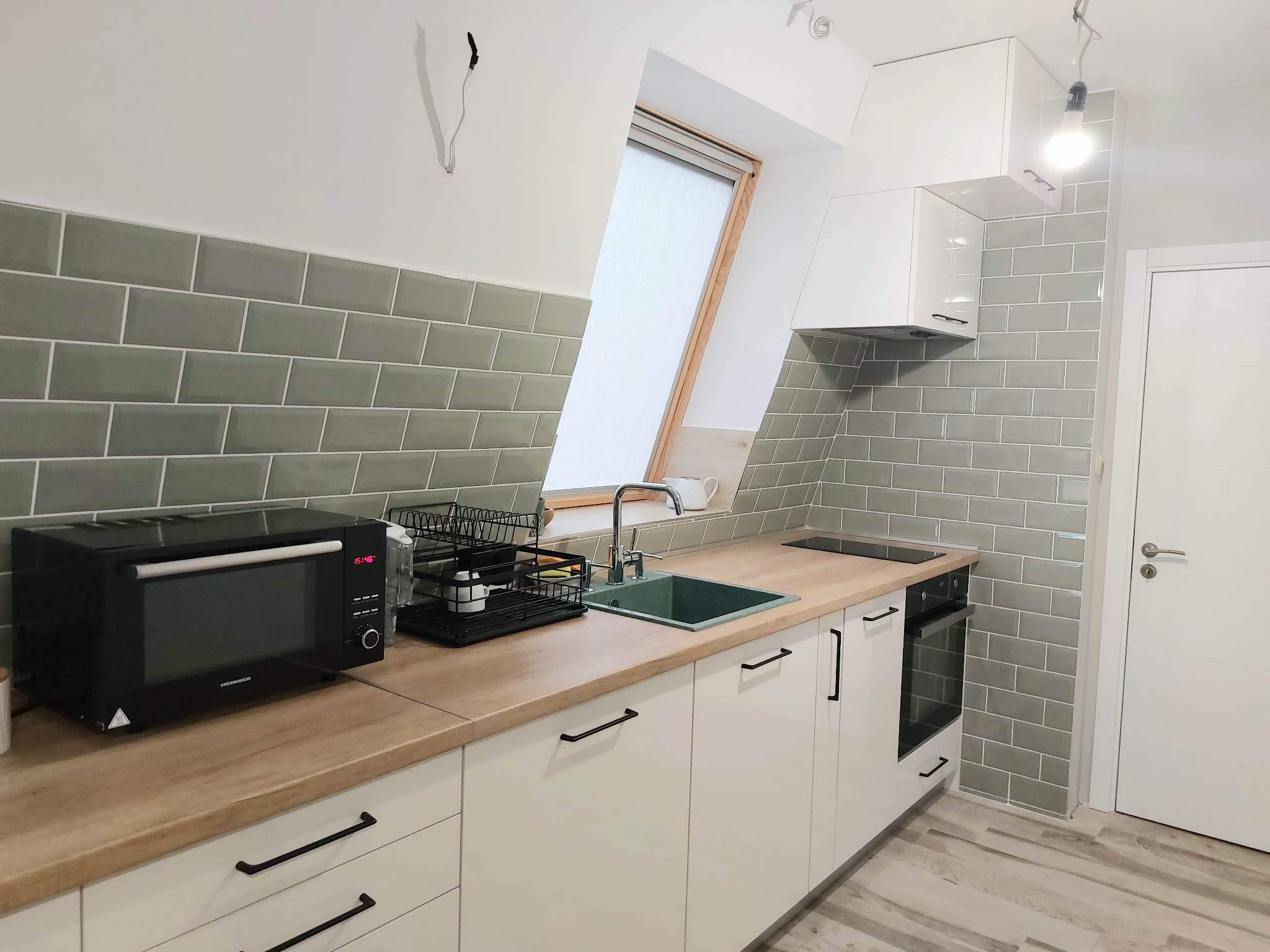

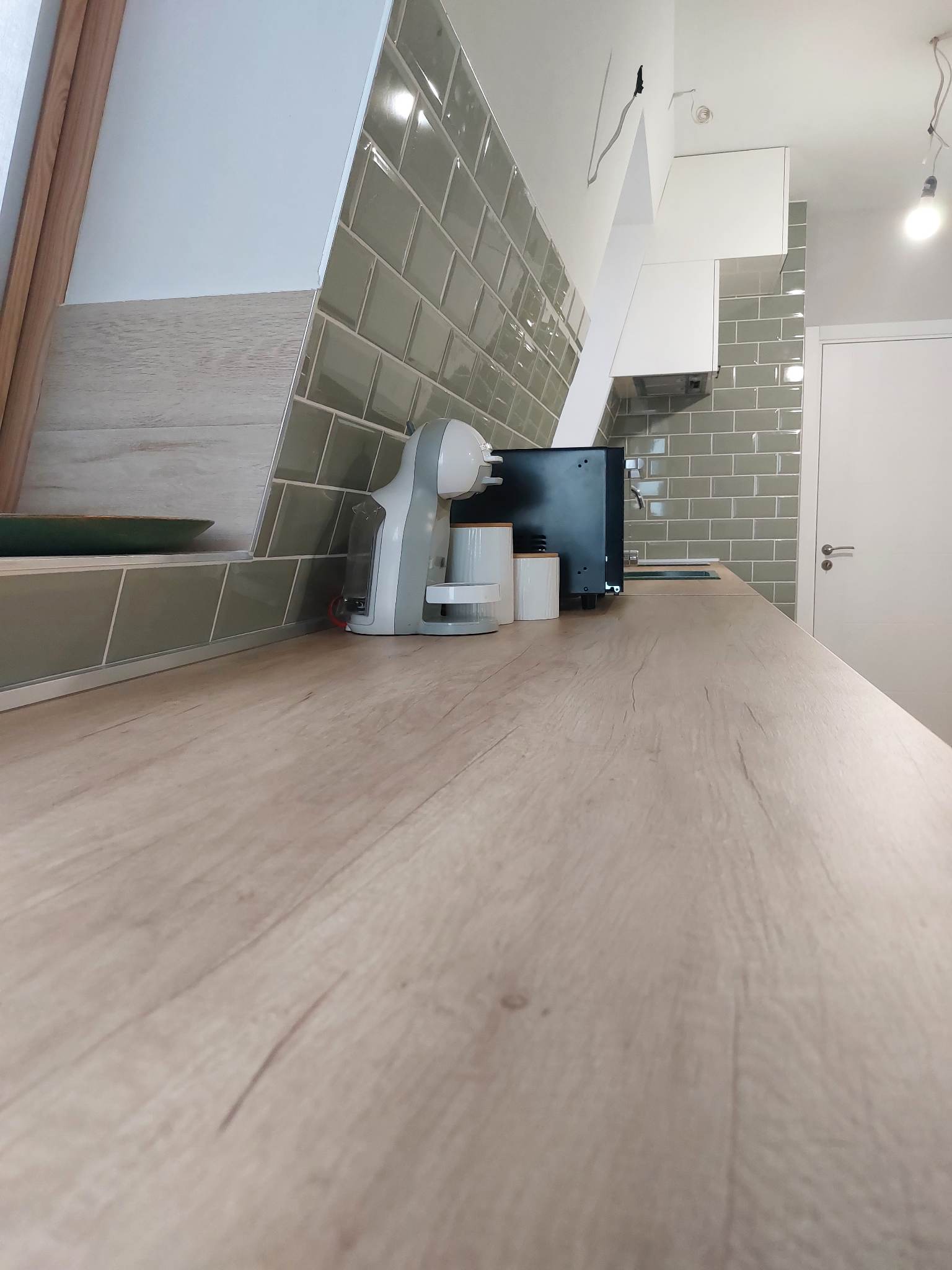

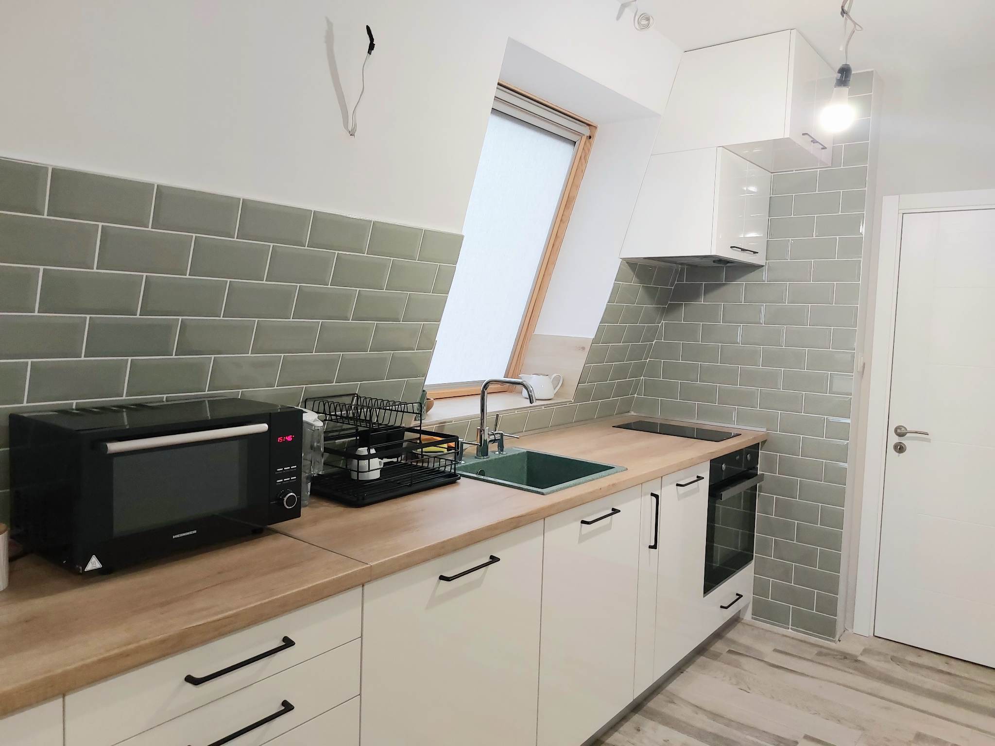

Като се притеглят вариантите, това е най-удачния вариант. А ще може ли да е в нещо като имитация на горен шкаф и с телескопичен аспиратор?
Всичко може с малко фантазия, сметки и чертежчета. Удебелено дъно с плосък въздуховод излизащ направо на фасадата по най късия път. Оставаща етажерка за мерудии или ниша със щокови вратички😊
miliad - майстор
Няма аспиратор предвиден за наклонена стена. Тук се налага стъкмистика някаква. Въпроса е да намериш правилния аспиратор, който да не ти пречи да се въртиш на котлоните, и същевременно да има мощност да си върши работата дори и да се наложи да го монтираш по-високо. Продава се и само "кит" за аспиратор. Мотор и смукателна турбина- ти си изработващ външното тяло. Има и варианти смукателната група да е на покрива, а над котлона само тръба. Друг вариант е аспиратор за пълно вграждане, "Inca smart" примерно, и да му направиш кутия от гипскартон.
И имайте предвид, че един аспиратор е 10-15 кг макс., окачва се на 4-6 винта. Няма нужда от усилване на конструкцията.
chapara - майстор
Не е въпрос на килограми а на стабилност, гумени подложки на местата на укрепване за да "не палудееш"😁😂😁😁от вибрации в последствие, все дребни детайли, но важни. Куфарчето пълно с вата и т.н.т.😎

До колкото разбрах тази стена е права, а наклонената е вляво от нея. Там е отворът за аспиратора.
Последна промяна от Lutchezar на нед окт 17, 2021 12:18 pm, променено общо 1 път.
chapara - майстор
Явно никой нищо не е разбрал :cool:
Lutchezar - майстор
нед окт 17, 2021 4:05 amchapara написа:
Всички си вихрим фантазия на база една снимка и описание на идея на неща които ги няма, Дори и като ги има може да не са в обхвата на снимката. :-D
nanobanano - специалист
Интересно ми е какво се е получилп в крайна сметка?
вт ное 29, 2022 7:18 amnanobanano написа:
В крайна сметка го измислихме да се захване на правата странична стена и на тавана, като скрива и тръбата към отдушника.
