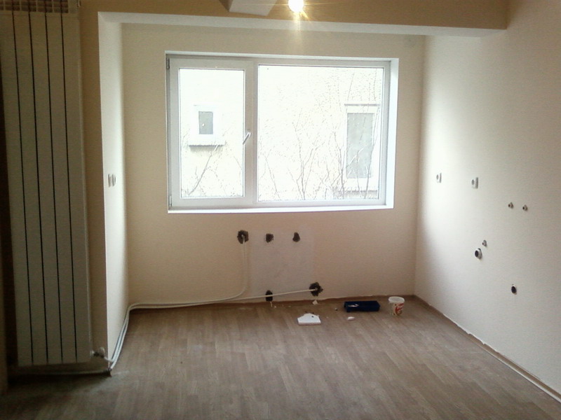

Направихме ремонта. И въпроса много наболя.
След дълго обикаляне (шеметни оферти и срокове за доставка) решихме сами да си правим кухнята.
Та да ви попитам:
1. Гръбче на кухнята от какво се прави? (всъщност от тях ли се почва?)
2. Мога ли да сложа гръб на цялата стена?
shadowman - майстор
Първо проект послед другото. Ние започваме от долу на горе (има и обратен вариант, но рядко го правим), монтираш долен ред, после плотове (работния и гърба) и най-отгоре горния ред. Гърба е с цвета на плота, дължината му е малко над 4м и е широк около 65, но се окрайчва на 60 или 63 според работата. Също така ако се искаш да минеш по-тънко може да сложиш ламинирано ПДЧ за гръб (демек от материала за кухнята)...

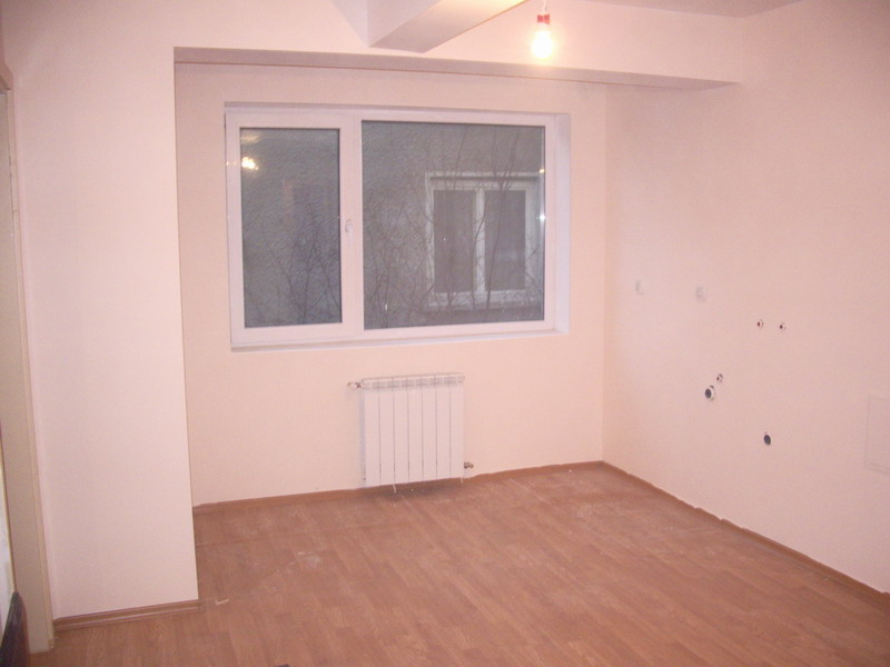

Здравейте отново. Студовете спукаха всички радиатори. Използвахме сучая, за да направим промени в парното, което пречеше много. Така освободихме място под прозореца. Ето и снимката.
Въпроси:
Според вас може ли да се сложи мивката под прозореца и да стигнат тръбите до канала?
Какъв наклон трябва да имат тези тръби?
Някакви идей за разположение на кухненската мебел?
С преместен радиатор
Rumen Iankov - специалист
Щом са ти замръзнали радиаторите не слагай тръбите на мивката на външната страна защото могат да замръзнат.И вземете вкопайте тръбите на парното в стената.
При сегашното ново строителство всички тръби за парното минават под замазката.Друг е въпроса каква топлоизолация се прави за тях.

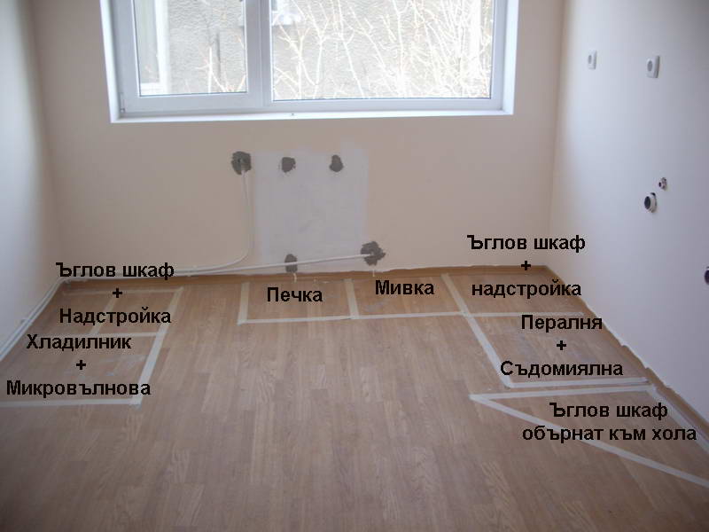

Здравейте
1. Благодаря за отпревените предложения
2. На снимката съм представил нашата визия за нещата
3. Моля за вашето мнение и други идей
Разположение
Малко инфо няма да е лошо.
Какви електроуреди имате в наличност и какви са техните размери.
Ще ви начертая проекта но, ви уверявам че ще имате сериозен проблем с височината на долен ред шкафове, която е 83 см.
Незнам дали няма вариант да си промените прозореца, т.е. да отидете във фирма , кято да ви го резне(оваряемото крило) и да ви направи нещо като мини прозорец неотваряем по него.
Така ще имате 90 см височина и никакви грижи за поместване на уредите.
Горните шкафове би трябвало да са на ширина 30см, т.е малко ще ви закриват прозореца.
Има и вариант да остане така прозореца, но ми трябват размери на ел уредите.
