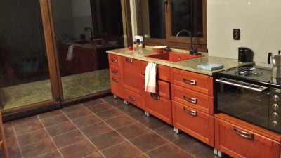

Да споделя личен опит (и малко снимки) за кухня с каменен плот.
Снимка 1. Плотът е естествен гранит с дебелина 2см.
Според хората, които го изработиха, мраморът не е подходящ за кухненски плот. Според тях водата го съсипва. Също и слънцето, а при мен е директно осветен почти през целия ден.
Затова го направих от гранит.
Granite.jpeg Снимка 1

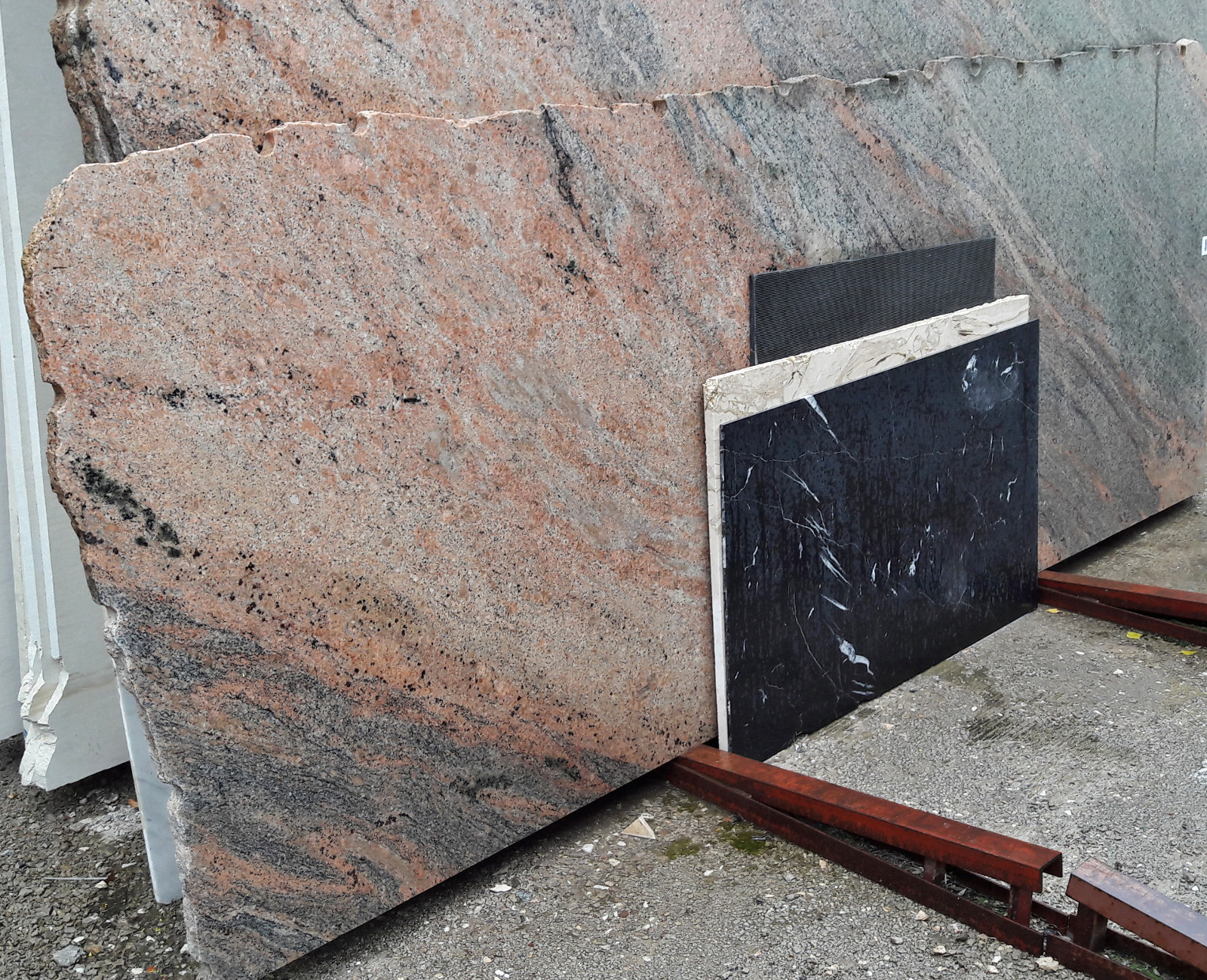

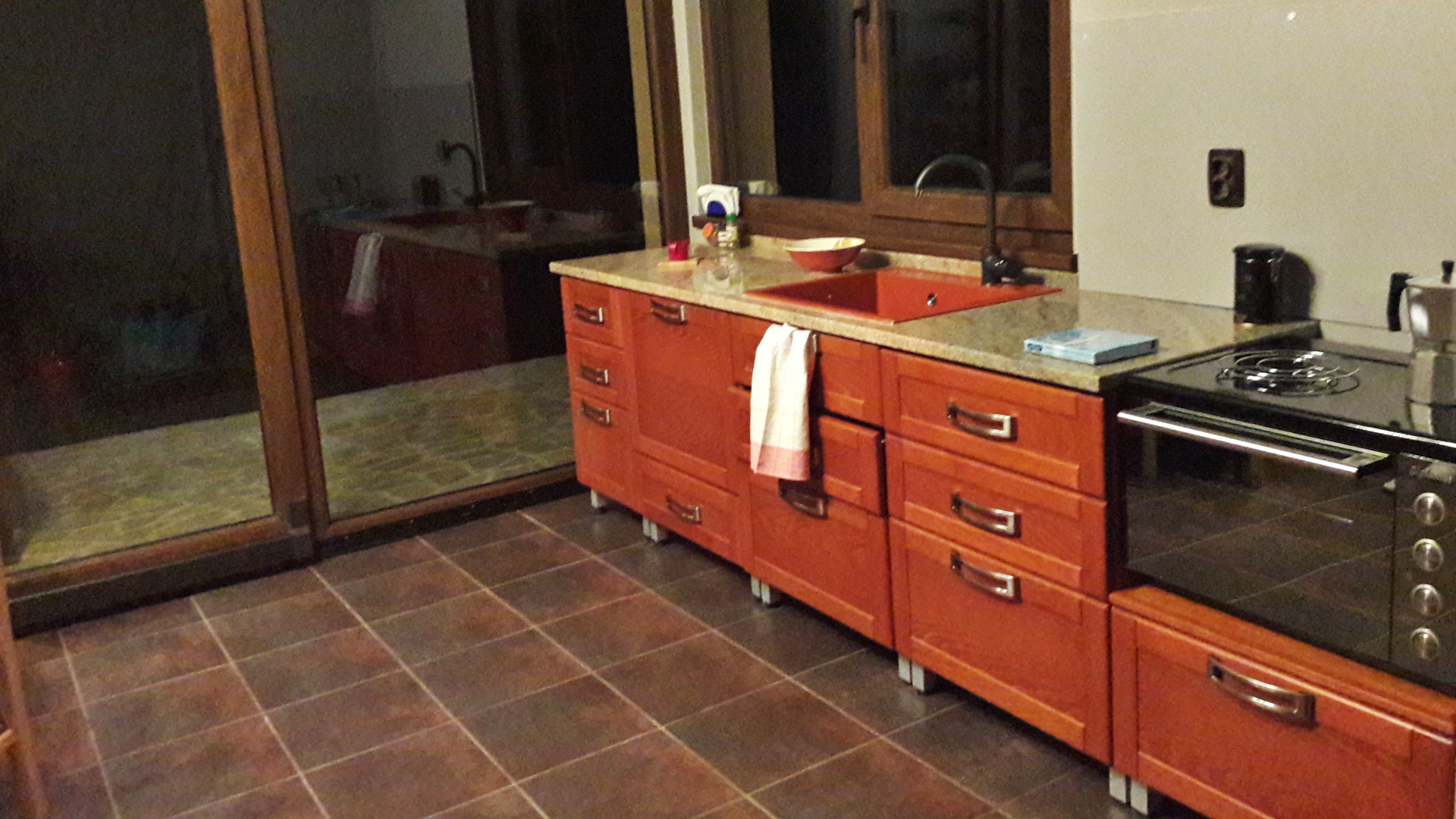

Снимка 2. Шкафовете са подготвени за монтаж на плота.
Кухнята е изработена в Троян. Дължината на която има плот е 220см. Майсторите бяха предупредени, че отгоре ще има каменен плот.
Няма нищо нетрадиционно в конструкцията й, освен по-дебелите хоризонтали на които ляга плота.

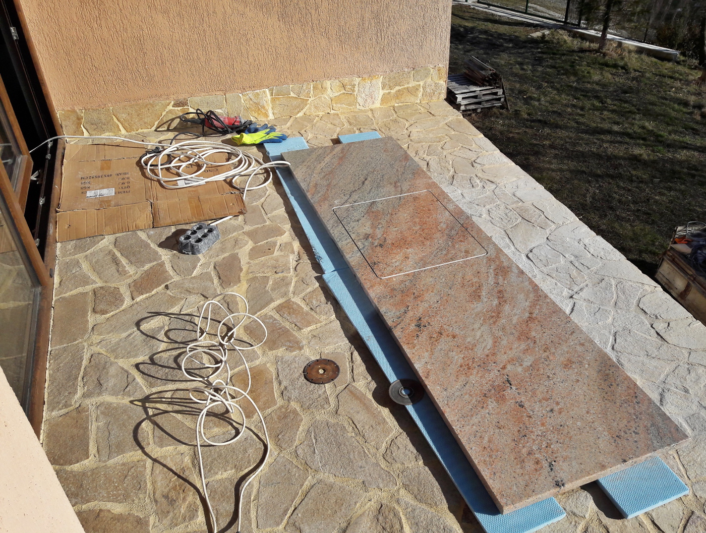

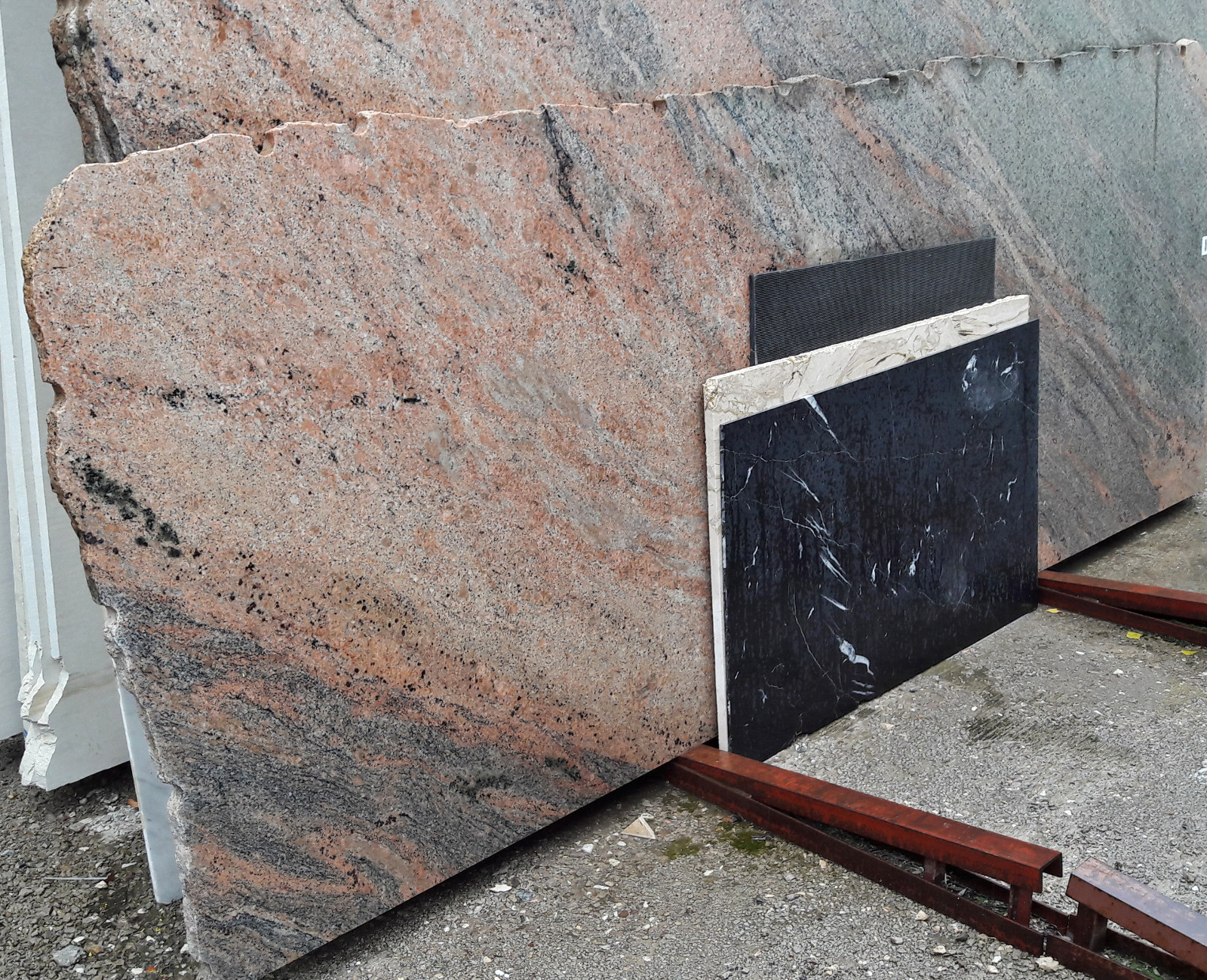

Снимка 3. Отворът за мивка се изрязва преди монтажа на плота. (Защото почти сигурно ще се счупи при пренасянето до обекта)
ns-1.jpg Снимка 3

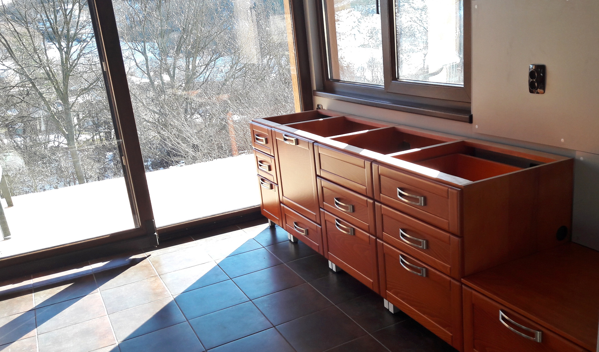

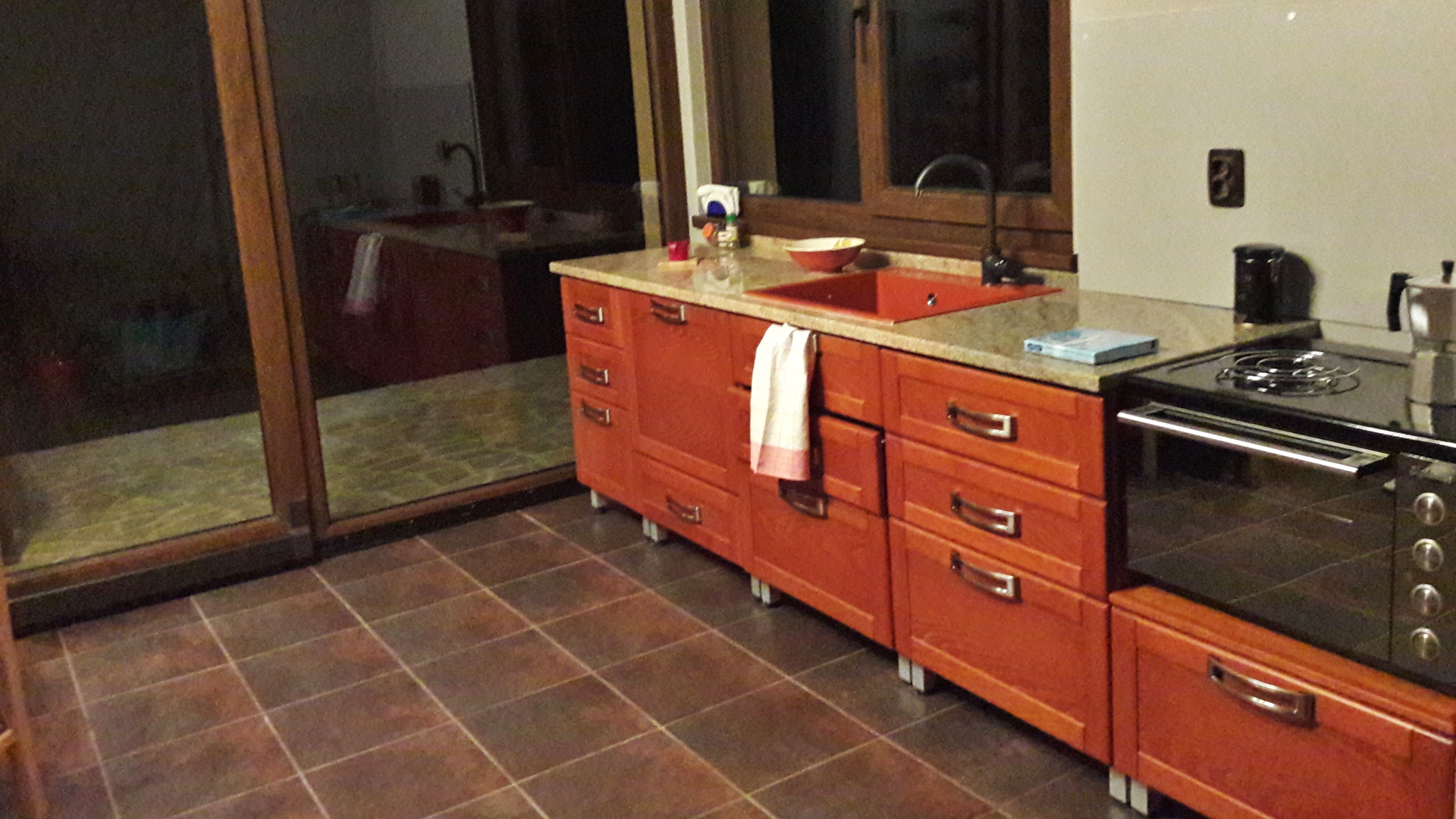

Снимка 4. Краят на един натоварен ден :-D
ns-2.jpg Снимка 4

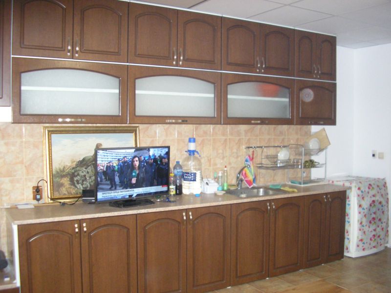

Моята кухня с метална конструкция и вратички от МДФ . Плота е стандартен. Металната конструкция и всичко вътре е моя изработка, а вратичките са по поръчка. Снимката съм я публикувал във форума. Личи ли, че е с метална конструкция?
