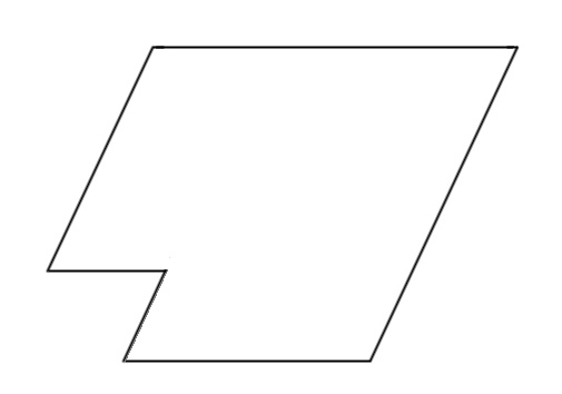

Лично аз не можах да намеря фирма, която да реже нестандартни форми (или не съм знаел къде да търся) - под нестандартна форма имам предвид най-обикновен ъглов сряз за врата тип хармоника. Точно затова са ти обяснили, че няма как да стане - по-лесно е да избичат един прав шкаф със сляп ъгъл и да ти вземат парите. Навсякъде ми обясняват, че режат само правоъгълни детайли, само в една фирма се съгласиха за овалите, но за ъгловия шкаф питаха "какво е това" :lol:
Т.е. възможностите на тези "майстори" стига до възможностите на машината. Така грабнах зегето и си го направих сам. Не стана перфектно, но поради липса на избор и така ми върши работа. Слагай хубави панти (аз заложих на Блум) и си свиркай. След 5-10 години, като се изкривят пак ще ги смениш...

Тука май става дума за рязане на шкафа на буквата "Г", значи много фирми които правят разкрой не предлагат тази услуга, може би само тия които имат център, а па тия с големите циркуляра няма как да го направят както трябва. Специфичното на ъглов шкаф на букват "Г" е ъгъла на стаята понеже всичко е криво и се получава една кофти ситуация. В който и цех да идеш (ако ще поръчваш кухня, а не да си я правиш) ще ти направят ъгловия шкаф.

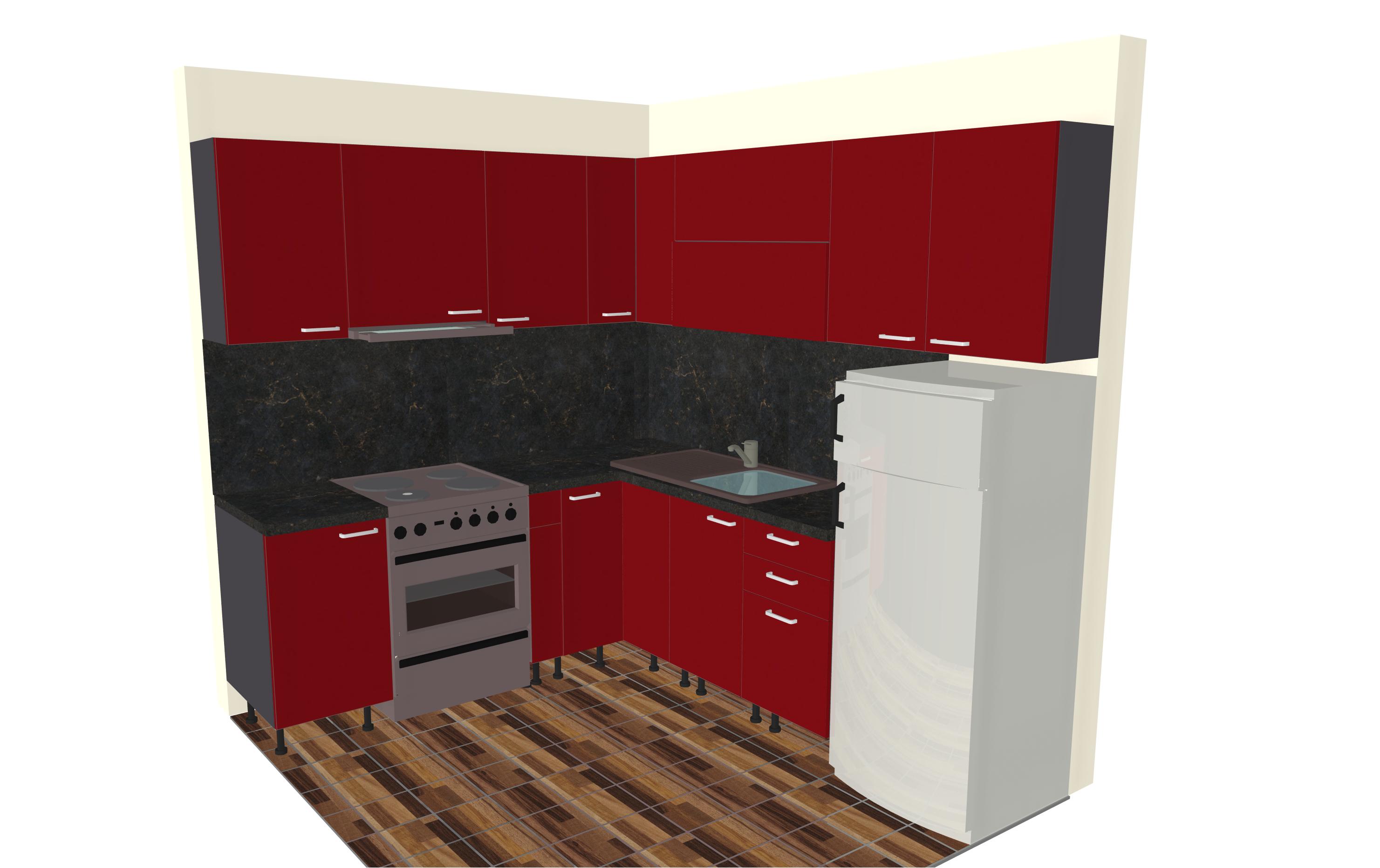

бях обещал една идея и от мен , но нещо не се свързваме през скайп , тъй че ще постна снимката тук (тъкмо ще можем да поспорим :))
shadowman - майстор
И това е решение, дори може би по-добро от моето заради мястото на печката. Но някак си не харесвам сам шкаф в края щото все ми е един нестабилен като не е вързан с другитр.

shadowman, за този тип дъно (и рафт) долу, става въпрос.
Май това е главното...
А иначе, ъгъла на стаята съм го предвидил, просто им давам размерите, с нарисувана картинка, както по-долу, но както казах отговора беше "Какво е това?!" Шкафа вече съм го сглобил, но в момента не съм в къщи да постна снимки.
harier, горния шкаф не е по този начин, а скосен - там ми го отрязаха и кантираха. Овалите също ги направиха, но това "Г" беше главния проблем :roll:
