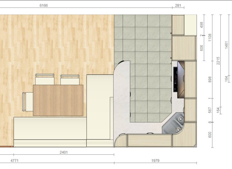

Ами, не е удобно да се храниш постоянно на висок барплот. Особено за дете. Така мисля, а ти не коментираш този факт вече доста време...
DJ - напреднал
Не е толкова голам проблем. Ще помисля и ще предложа идея за плота.
mim - специалист
вчера разглеждах едни стари броеве на Наш дом и видях "маса" на височина точно под плота на шкафовете (т.е. около 85см) която се прибира в шкафовете на колелца и е с може би обикновен механизъм за чекмедже
краката идват отстрани на нормален долен шкаф, а плоскостта на масата влиза под плота
малка е, от гледна точка на това, че единият й размер е с дълбочината на кухненския шкаф, но...
- не заема абсолютно никакво място в прибрано положение
- ниска е и удобна за хранене
- има и функцията, и положението на барплот / работен плот
това е само идея да се мисли в подобна насока:
- може да е по-голяма и съответно винаги да стърчи, но в прибрано положение да стърчи на 1/2
- може да е широка колкото двоен шкаф
- може да е наистина само плот, но да е нисък и широк
а може да спреш да слушаш всякакви чужди мнения на разбиращи и неразбиращи познати и непознати и да видиш кое ще ти върши работа, защото вие ще се храните на това нещо
и понякога "естетиката" трябва да отстъпи пред функционалността :wink:

Решихме първо да направим кухняа и хола, пък после ще видим колко място ни остава за друго. Още стои дилемата малка кръгла маса или барплт с възможност за хранене. Лошото е, че мястото е малко и от там е проблема. Ако ни беше голямо жилището до сега да се решили.
Какво мислите...един приятел ми каза, че ямало да е естетически красиво между холна гарнитура с маса и кухненски шкафове да има малка кръгла маса?Така ли е?

Лъчезар - специалист
ако нещо ти помага моя вариант, тъй като и аз доста се чудих.
Все още не е готов, но е окончателен :roll:
iolly_ - специалист
За съжаление при нас мястото е много малко, това е проблема.....но твоя вариант е готин. Но при нас е невъзможен.
На нас ни трябва като на филмите на Чарли Чаплин....дето смъква маси от тавана..после прибира ..едни изобретения. При нас има нормало място за холна гарнитура с маса и кухненски шкафове....всичко друго е в повече и много го мслиме как да е.
