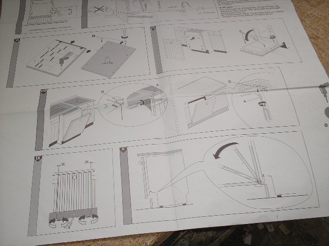

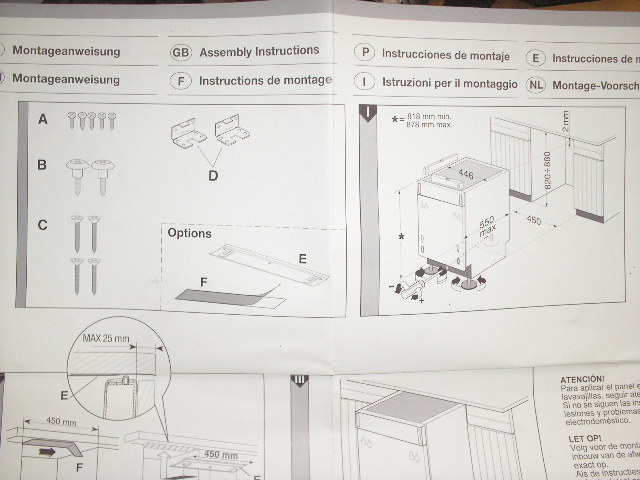

Ако миялната ти е нова вътре има един голям лист на, който е нарисувано и описано стъпка по стъпка какво да правиш.Отстрани на страниците се слагат специални уплътнения против влага и пара.Мисля че някъде при мен се мотка един такъв лист ако не забравя утре ще го снема.

root666 - специалист
Аз тоя лист го имам, но тука се разглежда случая когато е между два шкафа и миялната се пада между техните страници. Когато е крайна, се появява още една страница откъм стената, и тогава вратичката и не може да покрие тая страница, ако се спазва тази схема. Положението се влошава още повече, защото на стената има цокъл от плочки, и ако страницата към стената трябва да стига и до земята...
miliad - майстор
root за твоята ситуация решението ти е следното:Плота към стената може да го подпреш на малки ъглови планки. Оставяш 62 см/или 47см/ от стената до първия шкаф. В получената ниша вкарваш съдомиялната със съответната врата върху нея 60см/или 45 см/. За 2 см дупка до стената предвиждаш детайл от ПДЧ широк ~ 8см и дълъг от цокъла до плота кантиран по дължина с 2мм кант от едната страна. Монтираш го за стената така че, лицето на канта му да е на едно ниво с вратата на съдомиялната. За горния ред шкафове можеш да предвидиш допълнителна страница в ъгъла, за да изглеждат еднакво завършени.
