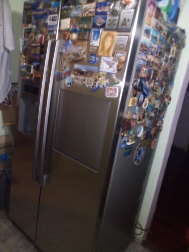

Аз съм фен на LG. Преди 17 години си взех първия No frost на пазара, изкара ме 13 години, и го дадох в едно заведение /още е безотказен/. Преди 4 години си взех тигъра на снимката, с ледогенератор без връзка с водопроводната мрежа. Слагам му вода минала през осмоза, леда е кристален. ....ама си трябва място. Не влиза в асансьора. Докараха ми го от Бургас точно на 31.12.2015г на обяд. Добре, че намерих четирима роми да го качат по стълбите до 4-тия етаж... :-D :-D :-D
https://www.pazaruvaj.com/hladilnici-c3 ... 205722769/
