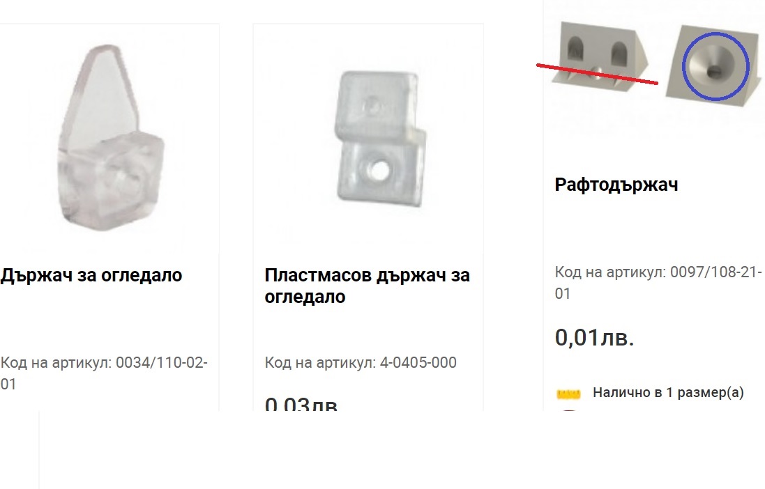

hakama - специалист
Нещо не успявам да намеря класически рафтодържач с един винт, триъгълник (без жлеба на картинката)- възможно най-бързо залавяне. За противоплъзгането - ще добавя гума ако трябва (понеже ще са рафтове от лам. паркет).
Та искам да си купя поне 30 броя (може и по-усилени да взема с двойно хващане , да има...). По принцип ползвам летвички, но са 10тина рафта и нямам толкова под ръка.
Също и държачи за огледало, намерих тези в ляво в два магазина, но там нямат държачи за рафтове - дали има шанс да се купят от едно място в София?
Antonii - майстор
Мисля, че в Роси съм срещал такива.
Може да ги погледнете и на сайта им.
hakama - специалист
Гледал съм ги, нямат обикновени държачи за рафтове
prascho - майстор
Използвах рафтодържачи на "Хефел.е" - метални и пластмасови. Виж в представителния магазин. А държачи за стъкло бях намерил само на едно място - кръстовището на Гео Милев и Коперник...има магазин за стъкла.
