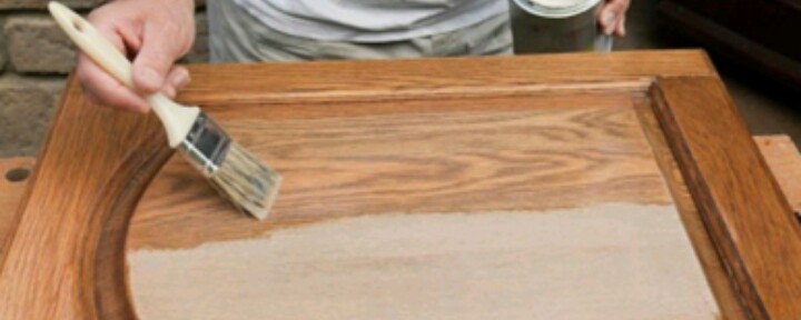

Възможно ли е да се вземе вратичка с издълбана декоративна форма, но вместо да се сложи фолиото, да се лакира суровото мдф или само естествено дърво може да се лакира?
В смисъл да се лакира мдф, за да не стои само един цвят като боядисано, а да има дървесни шарки или самото МДФ няма такива шарки? Или да се байцва?
Не намирам по складове,магазини или в нета такова нещо , да видя как изглежда.
Нещо такова, може би, но не знам материала от снимката дали е МДФ.
Иначе в Анди дизайн в Пловдив има такива врати без фолио , суров МДФ да си ги боядисваш или каквото искаш

Голия МДф има визия на мокър кашон. Можеш да го лакираш, но не променяш гледката.

Компромисния вариант на това от снимката се нарича Фурнирован МДФ. Голия МДФ се показва само на фрезованата част и ако байцваш се оцветява и той и нестои толко грозно.Иначе съм твърдо за масив, нооооо не е много бюджетно.
