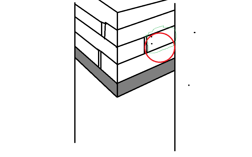

Вадиш една тухла, слагаш розетката за стена 204х60 и подмазваш по нея. Тя редукцията ще се получи вътре в комина. Може да е зидано с изправена тухла, щото по твоите сметки една тухла 25 см, вадим половин тухла 12.5 см в другатапосока, той този комин остана почти без дупка.
muhala - майстор
Бяш така няма да стане. На реда, на който съм и искам да поставя розетка имам една тухла която е с късата си страна към мен и едно парче, което махнах.
На горния ред имам цяла тухла, която ляга върху парчето и другата тухла (на 90 градуса).
Ситуацията е горе долу като на картинката. Ще снимам утре.
Стария отвор беше както е отбелязано с червено. Сега искам да вкарам правоъгълна тръба във втория ред от долу на горе. Сивото най-долу е бетон.
muhala - майстор
Готово. Поизчуках внимателно една тухла и стана.
За розетка сложих един съединител с клапа.
