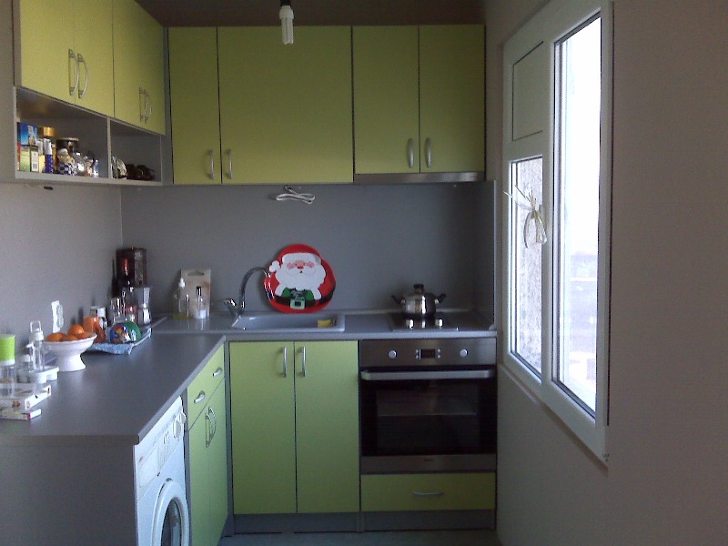

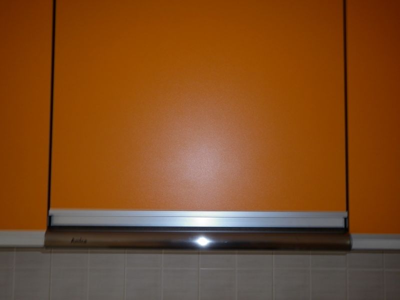

ето го в почти готов вид :)

pesh - помощник
Кухнята почти готова :)

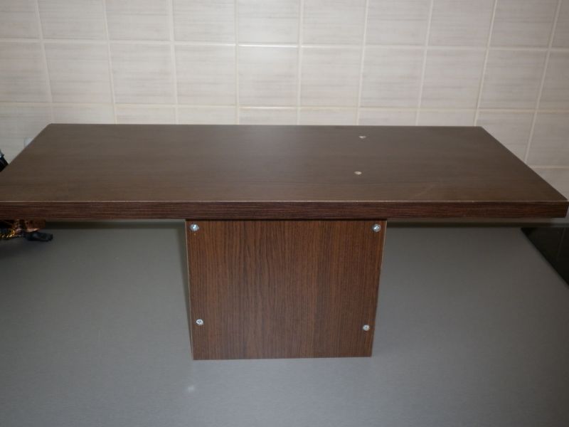

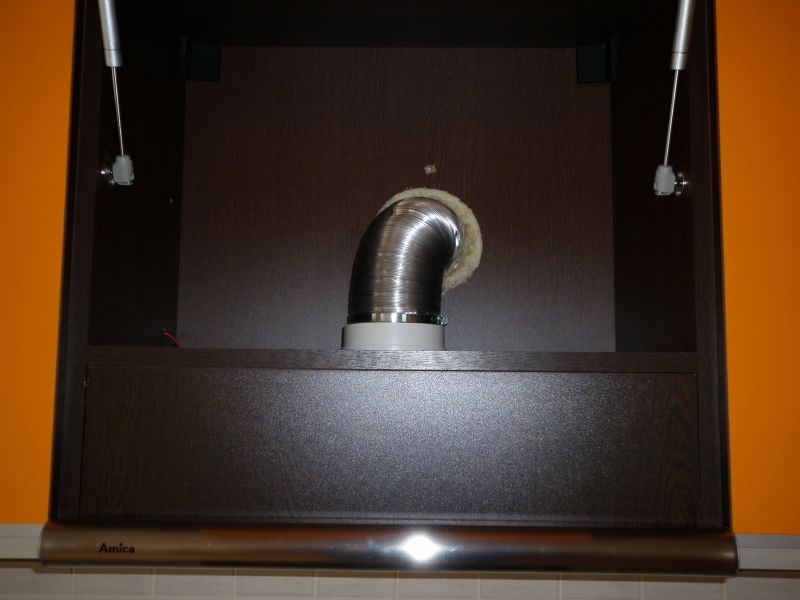

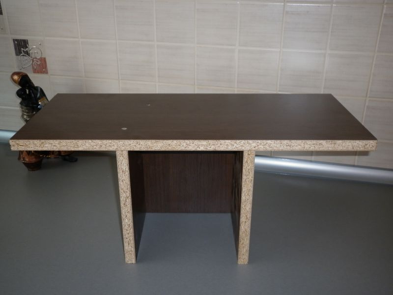

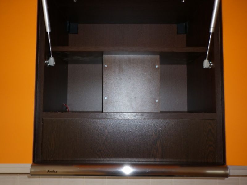

evsibo - специалист
Ето една идея как да се скрие грозното гофре и шкафа да има по приятен вид като се отвори
Picture 267.jpg (55.48 KиБ) Видяна 3630 пъти
Picture 266.jpg (53.03 KиБ) Видяна 3630 пъти
Picture 265.jpg (47.08 KиБ) Видяна 3630 пъти
Picture 264.jpg (60.04 KиБ) Видяна 3630 пъти
Picture 263.jpg (41.44 KиБ) Видяна 3630 пъти
