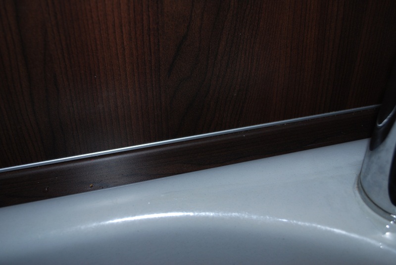

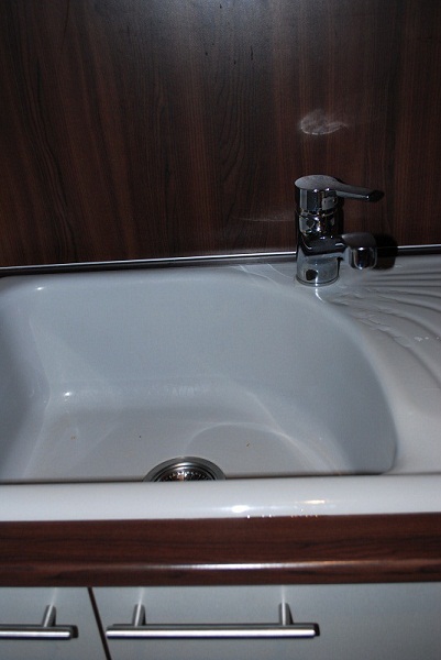

Благодаря! А да знаете откъде може да се намери по-малка водобранна лайсна, че тези големите ми стоят грубо и нескопосано? И може ли без такава, дкато се запълни цепнатината между гръб и плот със санитарен силикон?
messershmit77 - специалист
Аз съм махнал тия водобранни глупости,и съм фугирал със силиконче,по -лесно се подържа чистичко.
solo5 - майстор
messershmit77 написа:
добра идея :2thumbs:
макар понякога с красива лайсна да се получава много по-добре
shadowman - майстор
Под водобранната лайастна се събира най-много мизерия, но пък спира водата зад мивката. Със силикон става, но зависи дали всичко ляга както трябва, че понякога се заради крвиви стени/ъгли се получават големи фуги и ходи ги пълни, не че не става, но силикона събира мръсотия. Значи може да сложиш някаква лайстна като в баните само да намариш подходяща. Имак аз използвам тази (Сайтът е заразен и линкът бе изтрит).
limp3r - специалист
При мене е по този начин. Профила е подлепен със силикон и въпреки че постоянно има вода там, защото слагаме подносите зад смесителя да се отцеждат, вече 5-та година няма никакви проблеми. И изглежда по-стилно и изчистено. Тия големите не мога да ги гледам... Доста мислих с какво да ги заменя и беше голяма дилема дали ще издържи....радвам се че още държи :-D
