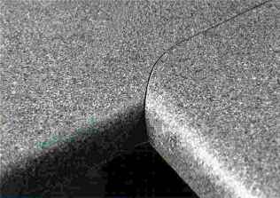

По скоро е L и в само отгоре . Ако не си забравя апарата довечера ще снимам!
laary - специалист
Тани написа:
Да L е , но не се ли лепи със санитарет силикон например!

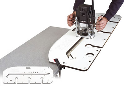

Здравейте!Имам проблем.Правя си сам кухненския плот но не съм много наясно как да съединя двете части.Става дума за плот с г-образна форма.Не знам точно как да прилепя двете части.Може ли някой да ми помогне?
Има 2 варианта лесен с лайсна и много по сложен с фреза и сглобки.Споменах го в темата за оберфрезата
