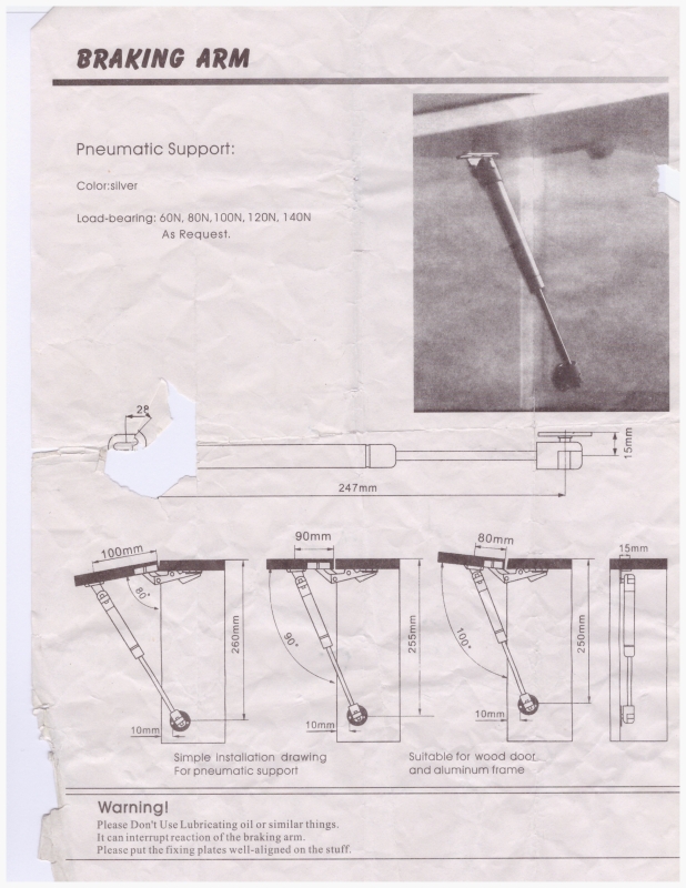

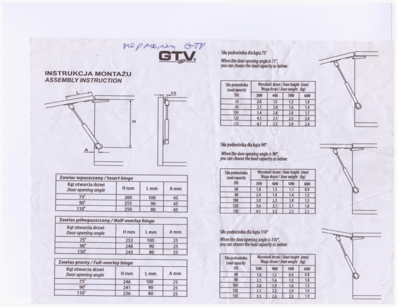

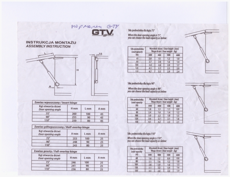

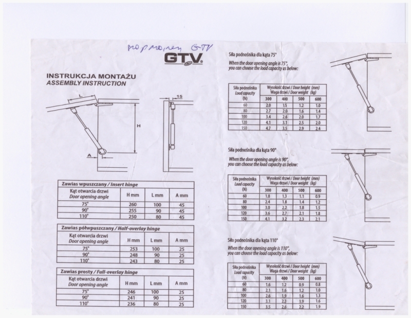

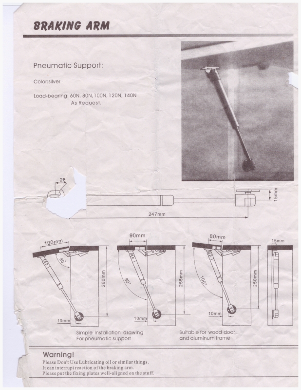

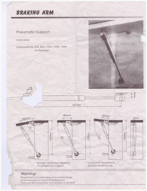

Нещо има несъответствие между двете схеми !
Коя е вярната за моя случай ? на първата схема е показано, че за панти покрит кант (каквито са моите) и отваряне на вратата на 90 градуса Н трябва да е 255мм измерено от вътрешната страна на тавана на шкафа , L е 90мм. ,а А- 45мм от началото на страницата до центъра на планката на амортесьорчето ! Това е по първата снимка демек тази На втората не ми става ясно за какъв кант са дадени рамерите за монтаж ,приемам че е за покрит кант но тук Н пак е 255мм ,НО измерено от горната страна на тавана на шкафа т.е. имаме +18мм спрямо предишната схема
L пак си е 90мм ( за 90 градуса отваряне на вратичката) ,А е вече 10мм до началото на планката т.е. ако се съобразя с предишната схема където беше посочено разстоянието до центъра на планката то 10+15 "демек" А е 25мм а не 45 !!!!! Или аз съм много прост и трудно загрявам

Схемите са от различни амортисьори, може да имат малка разлика в дължината. Останали са от някъде.
Аз пердаша по втората схема, от планката 10мм и другото според вида на повдигане, като се съобразяваш с покриването на канта.
Сега се усетих ти гледаш първата таблица която е за вътрешни врати с открит кант. С нея няма да ти се получи. Гледай последната таблица тя е за покрит кант.

Максуел, виж тука в РОСИ има размерите за монтаж на амортисьорите, като отвориш някой има снимки - http://www.rosi.bg/mehanizmi-s-amortisaori/201 може да има твоя размер.

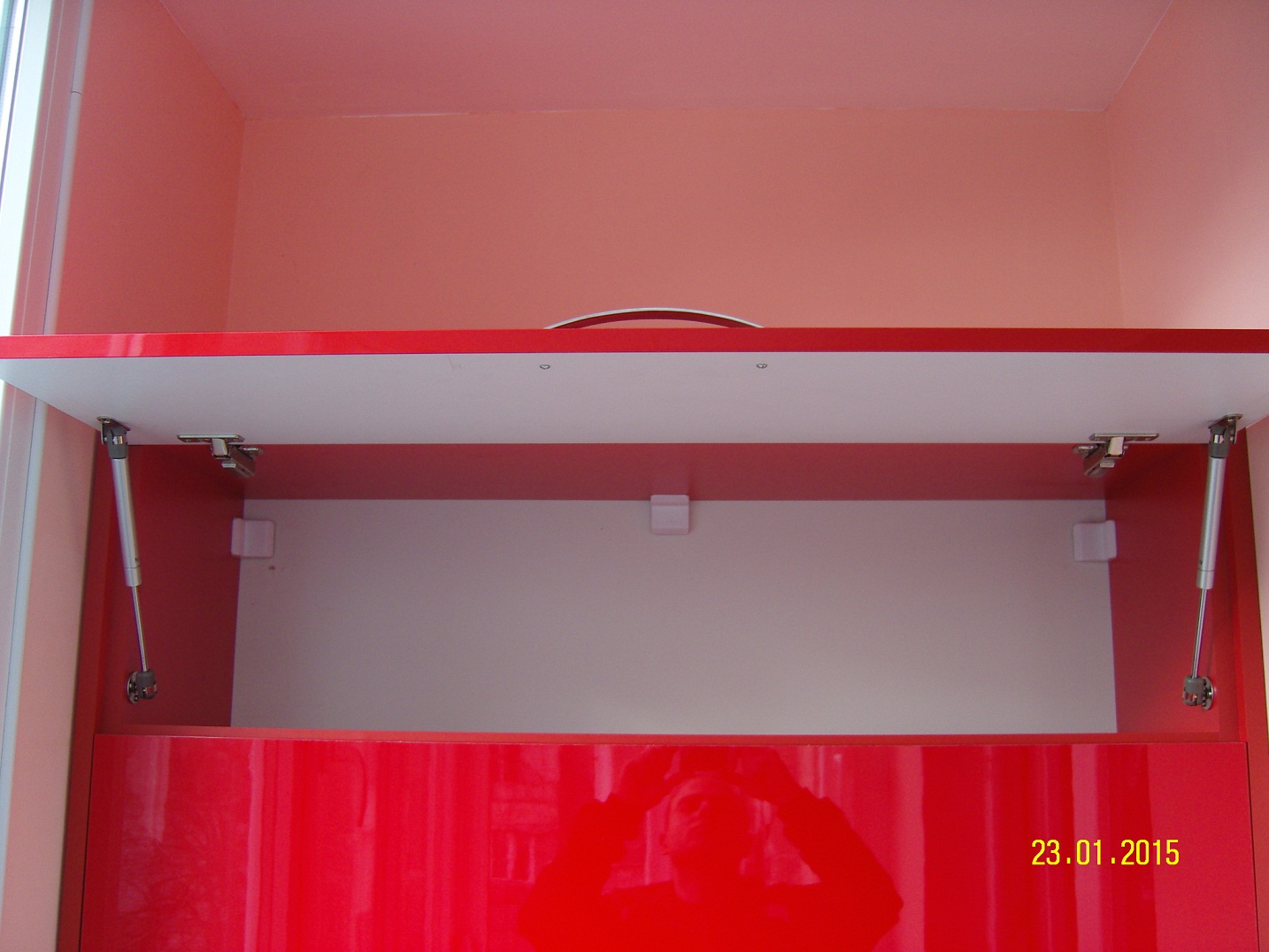

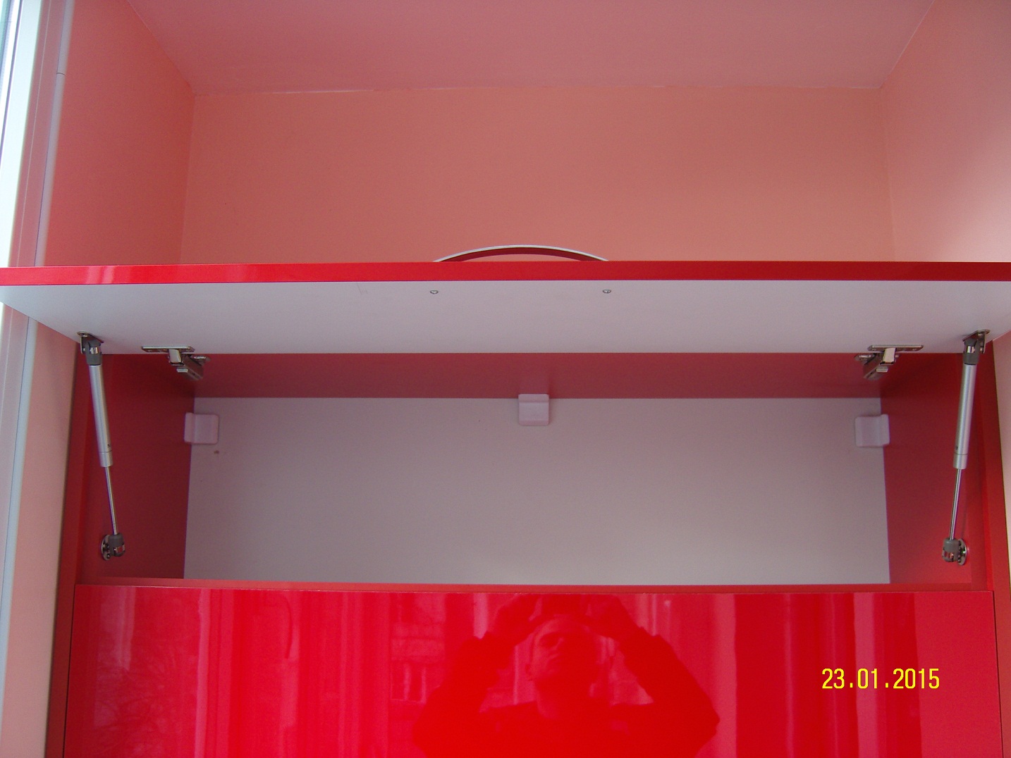

За разлика от чекмеджето амортесьорчетата станаха лесно и от първия път

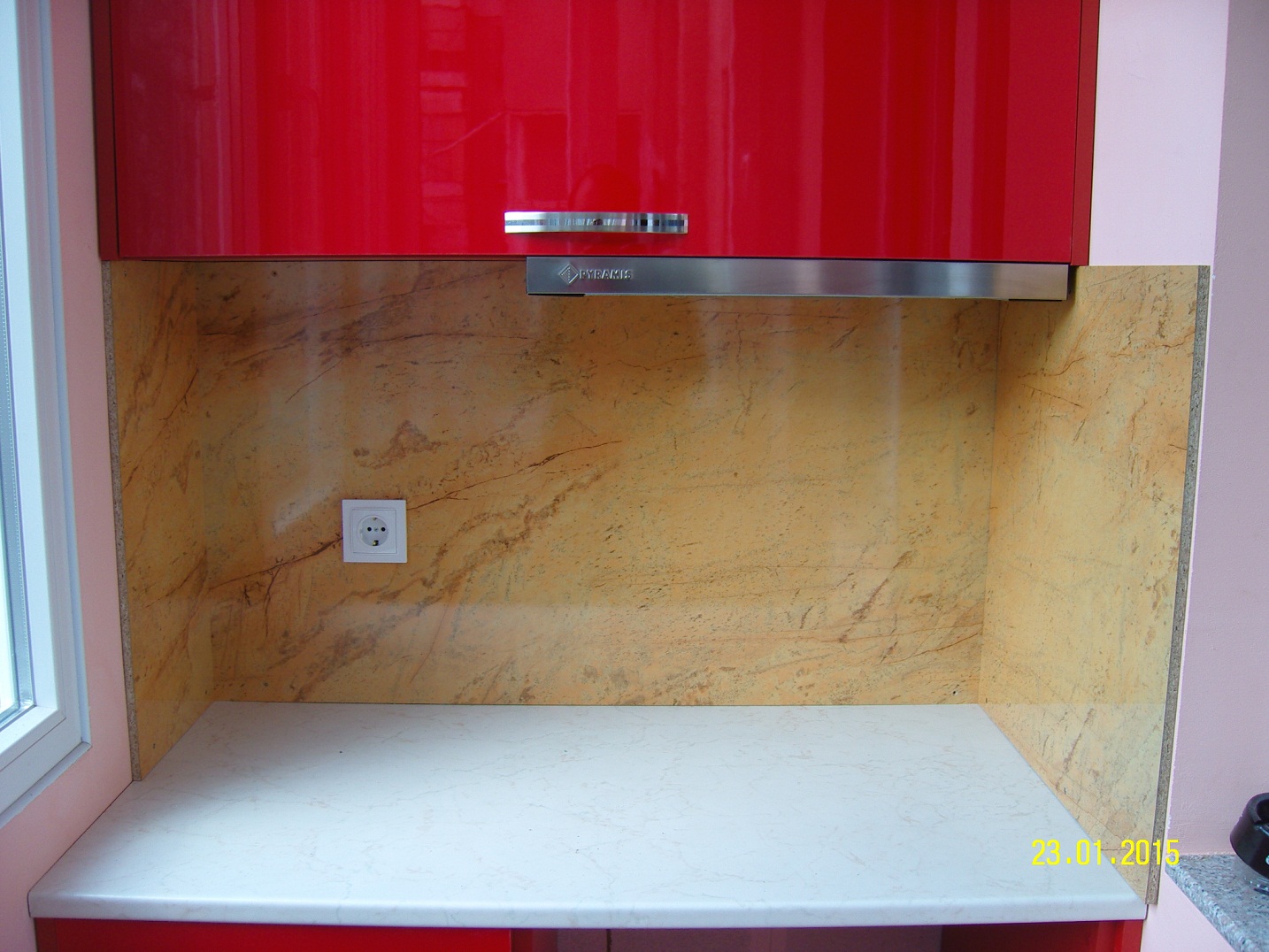

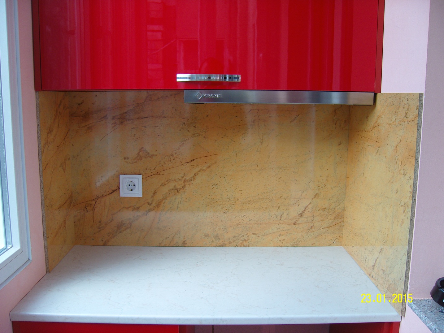

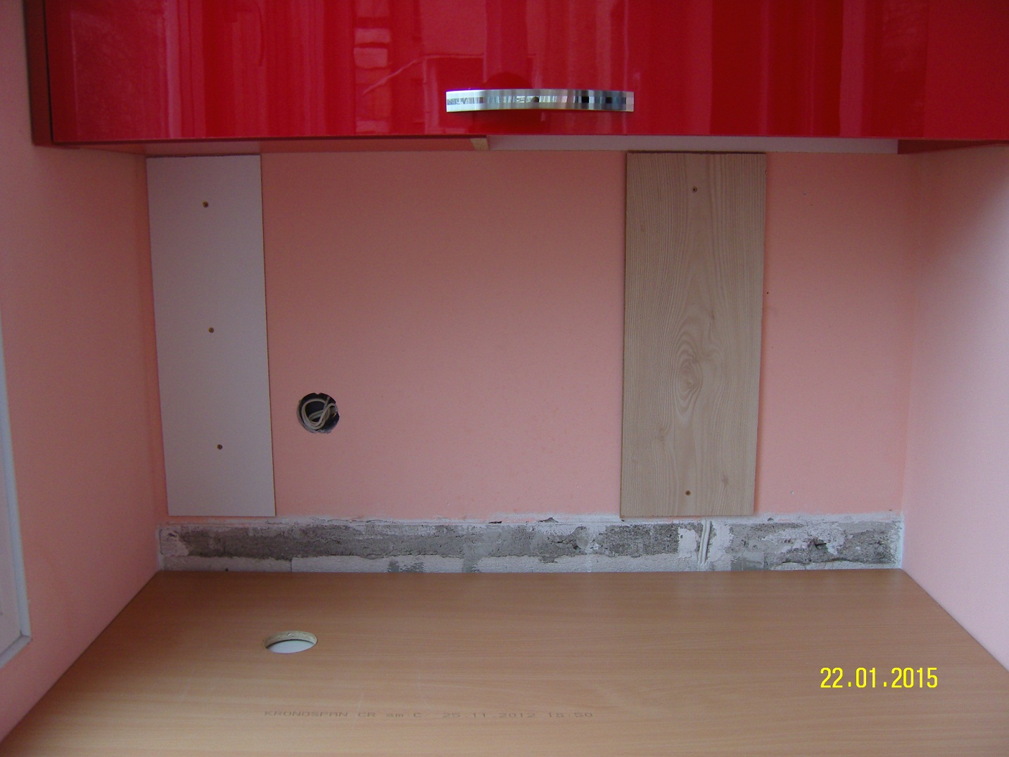

! Свалих вратата и монтирах първо планката за вратата !След това закачих вратата сложих амортесьорчето отворих вратата на 90 градуса и видях къде точно трябва да монтирам планката за страницата ! Ето Малко зор видях с гърба защото в долния край имаше ръбче на стената Затова подравних наравно с ръбчето и монтирах гърба като го захванах с дюбели отдолу а отгоре с винтове за подложките ,като цръцнах и малко пяна в празните пространства зад гърба за всеки случай ,беше ми останала малко CT84 на Церезит дето не раздува ,всъщност си е лепило ! Гърба не е по "стандарт" щото е различен от плота, но имах останали парчета и реших да използвам тях и да не набутвам повече пари ,че доста скъп стана тоя шкаф
