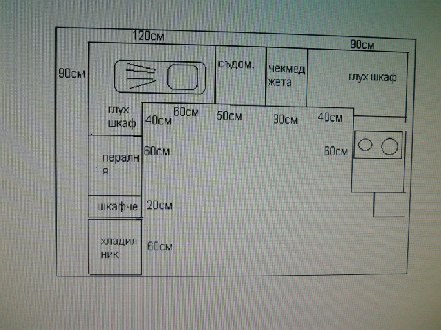

Значи ЗОРО направихме проучването с комина и успяхме да го открием точно където ни е необходимо. Затова печката се слага там където си я поставил и няма да я мръдна оттам много ми допада мястото.Но от позната с опит чух че въобще не е удобна ъгловата мивка затова и смених мястото...т.е.на "завоя" или на дългата страна плътно вляво.После слагам съдомиялната до нея чекмеджетата и един "глух" шкаф на ъгъла.Като размери са/започвам от мивката/: 60см-мивка 50см-съд/на 30см чекм/та и 90см- глухия шкаф със 40см вратичка. Останалите са си както бяха. Ще се опитам след малко да направя една схема и да я кача. Цветове мисля да ползвам сиво за корпус и плотове а за шкафчетата жълто /не много ярко/ и тук-там да вмъкна прасковено напр. през едно чекмеджетата и витрината на горния ред. Или ІІри вариант - да сменя сивото с кафяво. Как мислиш кое ще изглежда по-добре? Приемам и други мнения!
Antonina - помощник
Ето я и скицата.

Да този вариант не е лош ,въпреки че трябва да се направят някои корекции в размерите,но може да се получи ама първо вратичката на глухия шкаф отдясно в никакав случай няма да стане на 40 сантиметра ами ще е на 30 или по скоро на 28 заради фурната която изисква разстояние от 56 сантиметра 90-56=34 и още няколко сантиметра за да може да се отваря без проблеми вратичката та става някаде около 30 и другото което е не ми харесват тези чекмеджета на 30 см не знам какво ще държиш в тях ,но скоро не съм правил такива пък се занимавам с кухни от доста време ама ако ти харесват на теб и знаеш какво да ги правиш няма проблем ,между другото не е лоша кобинацията от цветовете които си избрала ,ако плота е череша да речем а вратичките са в крем ще се получи доста добре беше много актуална тази кобинация преди време и се използваше често. Със сив плот също ще стане хубаво.Само един съвет не използвай прекалено много цветове тая шарения бързо ще ти омръзне не знам защо всички напоследък толкова си падат по тоя тип кухни където присъстват повече от три цвята в най- различни комбинации някои от които абсолютно несъвместими и най -вече прави каквото си знаеш кухнята си е твоя пък аз само си давам мнението :)
Antonina - помощник
Ами ще сложим фурната максимално плътно, доколкото позволява, до комина и по-вероятно въпросната вратичка да не се отваря на 90градуса.Иначе пък са много малки тия вратички на 30см... мислехме в началото да я направим на 30см, а чекмеджетата да станат 40см, но като ги видях какви са малки, а и като се има на предвид че е вратичка на глух шкаф... се отказахме.Пък в чекм/тата какво да слагам освен в първото вилици и лъжици и пр., във ІІто големите прибори за готвене и ножове и ... ами ще видим там на място вече ще реша!
Що се отнася до цветовете - ако избера цвят череша много е вероятно корпуса да се слее с пода и ламината и ще остане само жълто. А към жълто се насочвам, защото стените ще са в цвят праскова или кайсия по-точно, и затова мисля и да вкарам много малко от същия цвят и в кухнята.Нали ме разбираш, под и кухня /корпус+плот/ - кафяви, стени и шкафчета - кайсиеви... та затова избрах жълтото. Уредите пък ще са бели.... :? Незнам! Ако е сивия цвят в кухята ще преобладават жълто и сиво, а това тук-там кайсиево да си пасне със стените...А уредите могат да са сиви...! Абе ще умувам още малко докато я поръчам пък после ще кача снимки като се монтира! :)
