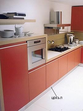

peshev-ko написа:
Здравей,borkata. Мисля,че канта ти е хартиен.Или поне така изглежда.А ето ти един добър начин за предпазване...Краката са пластмасови,имат резба за регулиране на височината.Монтираш ги на дъното,след това монтираш щипките(те са в комплект с краката) към цокъла и щракваш към краката.Готово!
Посредством краката повдигни шкафа на 5-7мм. от земята и никога няма да имаш този проблем.
Планово съм се постарал да намаля до максимум пролуките, в които да се набива прах. Поради тази причина съм планирал и кухнята до тавана (заради правия таван). Пределно ми е ясно, че ако се остави пролука някъде, където да се събира прах, той ще бъде забърсван, чак като започне да пада. :| Затова решението ми да е плътно до долу е от практивна гледна точка. А и ми изглежда по-красиво от повдигната кухня, стояща като ресторантьорска. Където също ще се чисти (замазва) от дъж на вятър.
shadowman,
не се досещам за какво говориш. Може ли снимково разяснение? И адреса, на който може да намеря това, за което говориш? :)

borkata3000 написа:
peshev-ko написа:
Ами нали пред краката ще има цокъл, който ще ги скрива и ще е до земята! Представи си, че стане аварийка, излее се вода, миялната протече..... Дори и да има поразийки то те ще са на цокъла и ще го смениш.
