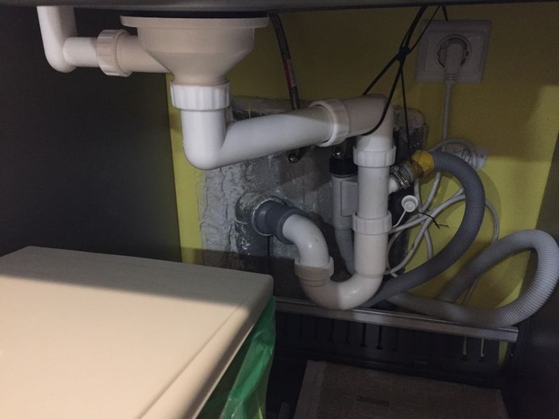

ср мар 04, 2020 9:53 pmiliya_i написа:
ср мар 04, 2020 9:02 pmmiliad написа:
ср мар 04, 2020 8:31 pmiliya_i написа:

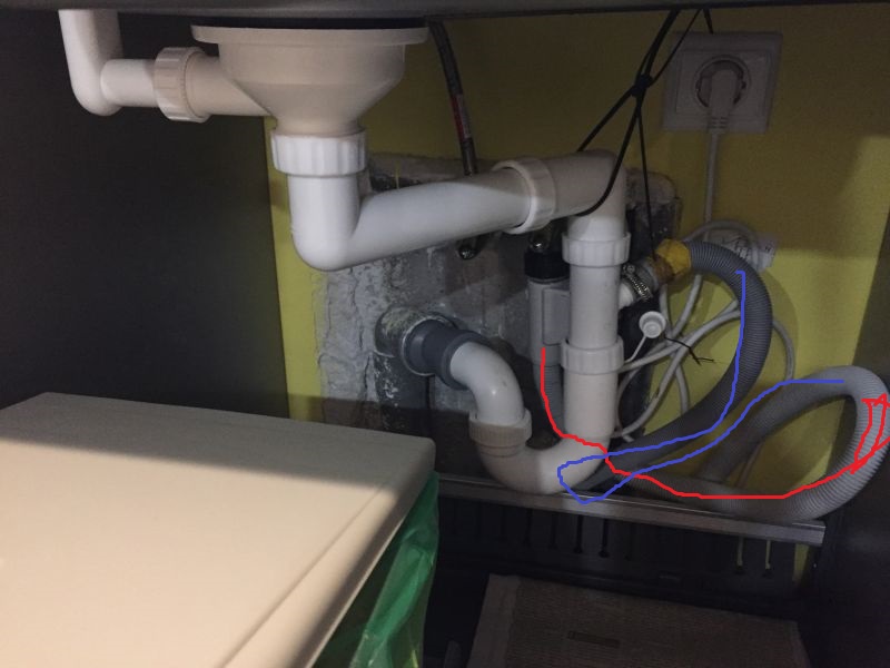

Ако си беше запазил стария сифон, а в стената да сложи едно У (българско) и в него да включи миялната едва ли щеше да мирише.
Такъв сифон не си ли виждал :lol:
А като си навържеш цялата къща на един сифон, те мивката и миялната си менкат миризмите без да минават през латинското U. То спира само миризмата от каналния щранг.
Маркуча на миялната сам си пряви U-то, та няма нужда да минава през сифон.
Става въпрос за това ,4е няма фабри4ен сифон на който отвора за присъединяване на уред да е след водната тапа. Винаги са преди нея.
https://www.google.com/search?q=%D1%81% ... BG870BG871
А нищо не пре4и,щом не е доволен, да се добави една Утка към тръбата на канала и да се отдели съдомиялната.
Водната тапа със сигурност ще прекъсне и акустичната връзка (клокоченето) при източване на водата от миялната.
А ето фабричен сифон, дето има такава опция:
https://mr-bricolage.bg/sifon-mivka-kombinir/p/951765 (горният извод е за преливника, а долния за миялната).
(не че препоръчвам конкретно този)
Ето още: Изображение
Да като подвърже миялната след водния затвор, какво ще пречи на миризмите да навлизат в миялната :?
По магазините има и части за включване на пералня и миялна с вградени обратни клапи, та с тях ще стане, но водния затвор няма да се промива от миялната.
Обаче за да мирише от мивката и отдушника това означава, че водния затвор (сифона) е останал без вода - може би. А това се случва при понижаване на налягането на канала спрямо налягането в помещението, против което се ползват противовакумни клапи за канали.
Или случва се при пускане на аспиратор, пониженото налягане в помещението да е причина за проникване на въздух от канала през водния затвор.
Трябва да се определи каква е причината.
И при нас шуми като се източва миялната, но по-дбре шум отколе да чистя сифоня :wink:
А да щях да заборавя. Понеже дебита на помпата на миялната явно идва по-голям от този на мивката и поради конструкцията на канала, та от миялната леко връща в мивката. И това не ме притеснява, щото мие и решетката от мивката към канала :-D

чет мар 05, 2020 8:52 amkozl написа:
Ще пречи водният затвор, който образува самия маркуч на миялната.
kozl - майстор
чет мар 05, 2020 9:54 amJacomo написа:
Може би ако има такъв. Аз на снимката не виждам.
iliya_i - майстор
чет мар 05, 2020 11:08 amkozl написа:
Я виж пак, дали маркуча не слиза до пода, прави 3 завъртулки и се качва нагоре на два пъти.
При тези завъртулки, аз виждам на него 2 сифона. Това би трябвало да е в противоречие с инструкцията.
Също и възможна причина за звуковите ефекти.
Svezar - специалист
Просто дебита на белите тръбички /и особено едно идиотско стеснение в сиво, което ми се вижда след U-то/ не е достатъчен за помпата и водата се опитва да излезе през сифона на мивката :idea: Винаги съм ги мразел тези засукани сифони затова изхвърлям всичкото тръба,слагам си директно един едно гофре,на стената една "У-тка" и в нея кеф ти миялна,кеф ти пералня !

чет мар 05, 2020 5:21 pmiliya_i написа:
Какво искаш да кажеш за 2-та сигона, че трябва да пробвам да вдигна маркуча нагоре, за да не е навъртян толкова ли или? На самата миялня гледах, но нямам инструкция
kozl - майстор
Къде ги виждаш тези 3 завъртулки и 2 сифоня :?
Аз па виждам само една завъртулка на отходния маркуч и още една на аква стопа.
Тва са два различни маркуча :roll:
iliya_i - майстор
пет мар 06, 2020 7:05 amkozl написа:
1 и 2
Даже и два различни маркуча да са, превят по един сифон (а е само един, освен ако втория не ходи в канализацията).
iliya_i - майстор
пет мар 06, 2020 12:11 amshalata написа:
Прекарай маркуча така, че да не слиза 2 пъти до земята, а само веднъж. Може и през техническата връв с която си укрепил сифона да го прекараш. Но след като е слязал веднъж до долу после да няма второ слизане под мястото на влкючване в сифона.
shalata - помощник
пет мар 06, 2020 8:18 amiliya_i написа:
Вдигнах с връв маркуча нагоре, но няма никаква разликът, шумът си продължава, за връщане ще видим. Интересното е, че видях същият монтаж и там няма проблем със звука от засмукването. Имаше една единствена разлика, че маркучът на мръсната вода влиза към сифона през една чупка допълнителна на 90 градуса ъгъл (от долу нагоре), както беше от снимките на сифоните по магазините.
