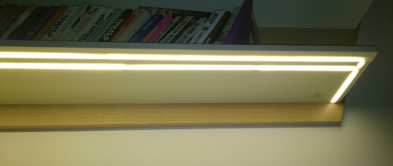

В твоя случай ползваш това :https://balkanyug.bg/bg/LED-products/LED-profile1 . Два вида капачки мат и прозрачна по избор
Монтаж на 20-25 см от ъгъла на шкафа.
Лента квото вземеш ,за 60те см които осветяваш почти не се усещат разликите.

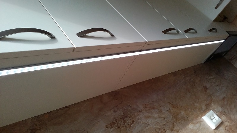

Май ще е такова, макар да не исках алуминий. Не ми се копае с оберката надолу с главата, на финала захитрявам :razz: .
Никой не каза нищо за диодите, не може толкова да е без значение. Ще ползвам мат капачка, така че може би малко по-силни да търся, но колко? Тия от балкан юг предлагат само 2 вида 5050 и 3528, но проблема ми е че не съм си играл с ленти и изобщо си нямам представа колко мощни да търся.
Има и 3w/m, има и 7w/m, държа на умерено осветление, не да вади очите.
DundyTheCroc - майстор
Аз съм с профил като от линка, с матова капачка, монтиран в ръба както не искаш, стана супер. Като работиш на плота не ти блести в очите. Лента използвах 5050 със 60 диода на метър, топло бяла, 6-7 вата на метър (китайските ватове знаем, че са по-особени).

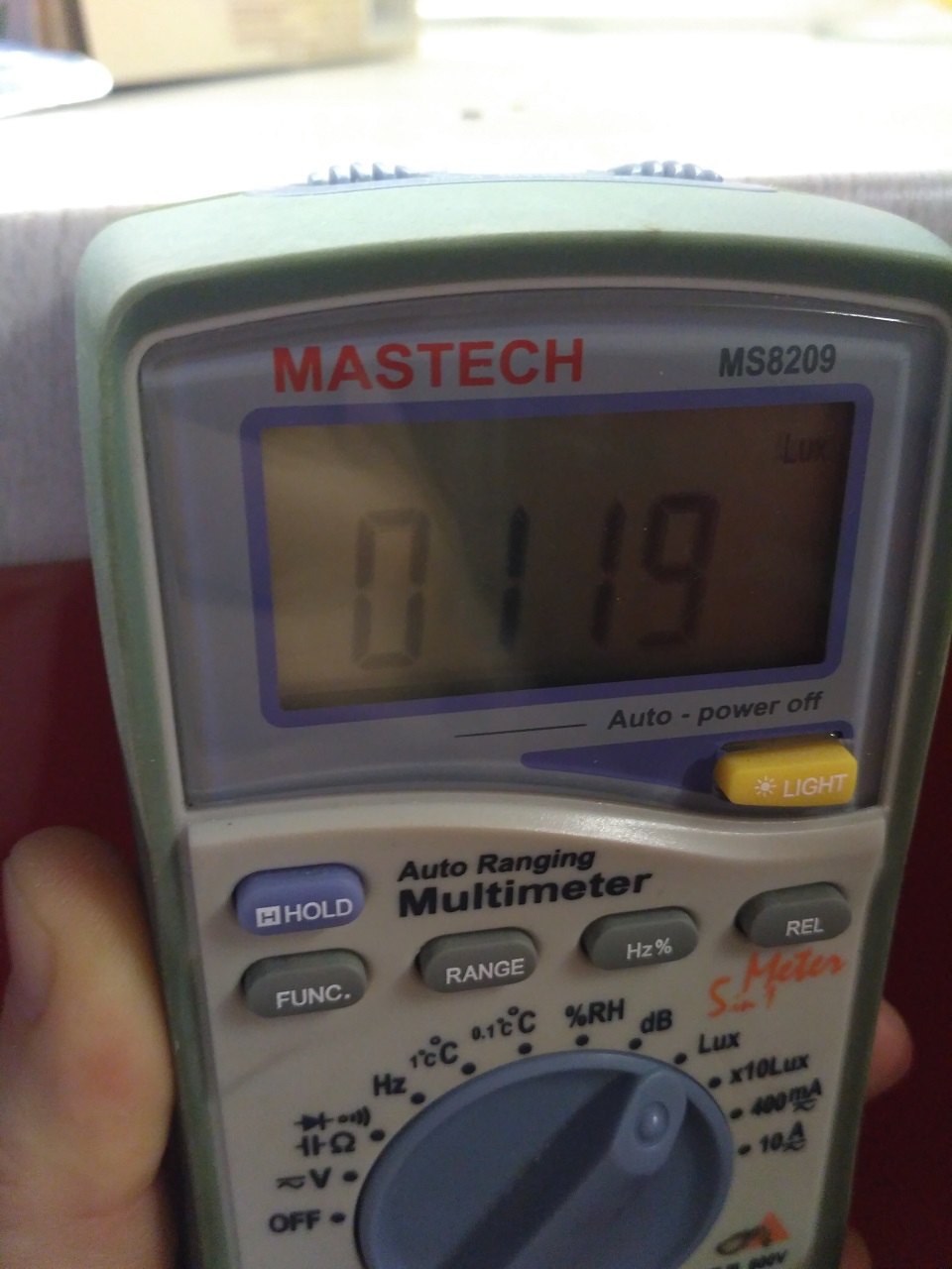

Нямам никаква идея колко е реално, вечерта като се прибера може да замеря и да ти кажа. Светлината е достатъчна да си нарежеш мезето, но не прекалено силна, за да дразни. Сега ми попадна нещо по темата, руснака е ползвал същите профили като мен, но с повече екстри в проекта:
https://mysku.ru/blog/aliexpress/70388.html

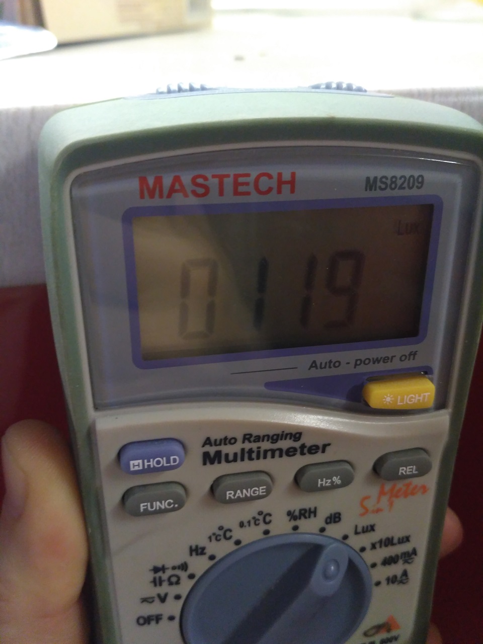

п.п. Лентата ми е към 7 вата на метър, толкова я дава и китаеца в Алито, толкова са я замерили и братушките. Точно под нея осветеността е 380 лукса, в края на плота към 120 лукса, от нивото на очите в посока лентата 30 лукса, но при моите 180 санта тя се пада зад шкафовете. Ето измерване на външния ръб на плота:

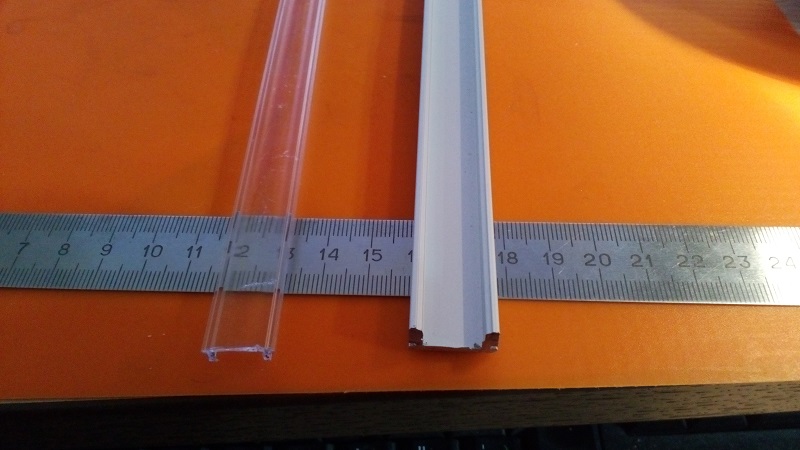

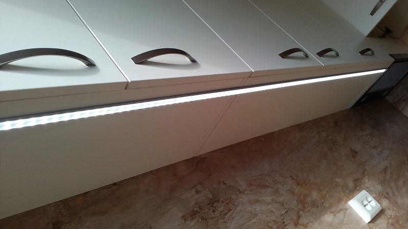

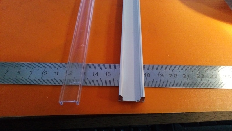

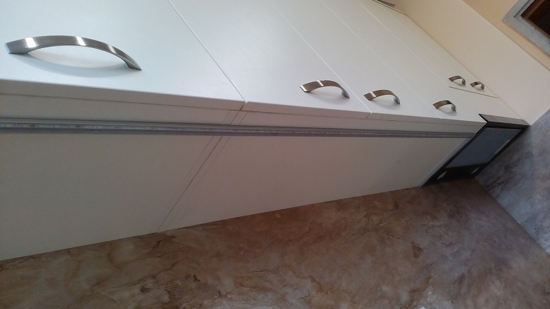

Профилът от балкан юг не е скъп, не е и никак труден за монтаж. Аз го завих с винтове, удобно е и с него да се прикрива кабела към лед лентата.
Габаритните размери са 18мм широк, 8мм висок. Монтирах 5050-60 на метър диоди, заспа работата, брадчеда е доволен. Не е никак ярко осветлението така, в къщи със със същата лента, въобще не заслепява и свети равномерно на целия плот.

Чудя се, ако избера матова капачка, дали ще влоши много осветеността?
ZEDYCUS - майстор

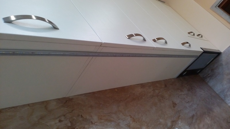

В събота сутринта го взех от магазина им и го монтирах същия ден. Матовата ми се видя много непрозрачна, нямаше мостра как свети през нея, имат само на лед лентите. Та не рискувах.
Милиад може да сподели ако е слагал,мен ми е сефтето тоя модел. То и скоро, 3 години мебели не бях пипал, с малки изключения. :)
