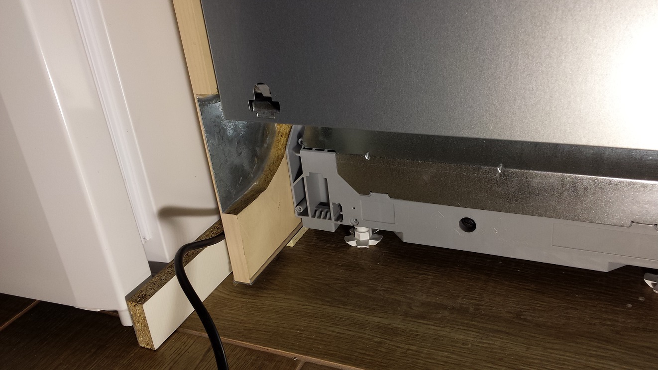

М/у другото миялната ми е на 5 миенета и сега е момента. А за теб ще кажа, че вратата не се сетих, че потъва отдолу към страниците иии беше интересно. С оберката и направих 12мм легло отдясно и 16мм отляво (понеже е крайна врата). Стана много елегантно, но ми трепереха ръцете като копаех. Ей това е, измъчено, но така е като е за първи път. Армирано е с ламарина и защитено със силикон:

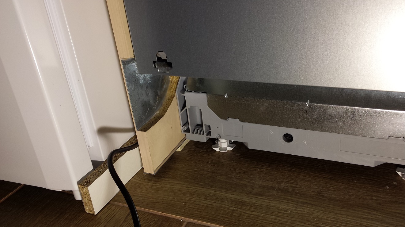

Не би трябвало декоративната врата на съдомиялнята да опира отстрани в плоскостта( по тясна се прави от тялото с гуменото упътнение, ако съдомиялнята е 45 се прави 44,7 ), проблем има с цокъла, опира в него ако е много висок или по навътре от движението на вратата.
Най вероятно съдомиялнята или шкафовете наоколо не санивелирани. Или декоративната врата(чело) е по широко от вратата на съдомиялнята. Бая си се заиграл.

ZEDYCUS написа:Ти пък как ме подцени за нивелацията. Проекта и изпълнението на О- образната кухня са мои и този детайл просто не го предвидих ( отдясно си е полупокрит кант, отляво покрит).
Не би трябвало декоративната врата на съдомиялнята да опира отстрани в плоскостта .

А за другото решението е било две нови врати, едната отдясно покрит кант, другата на съдомиялнята открит и крайната лява царга е трябвало да изтеглиш напред наравно с вратата на съдомиялнята. И сега не е късно да го оправиш. Няма да се виждат зарезите. Е сега ще трябва да смениш две страници и една врата, едната да се отреже и прекантира от двете страни заради дръжката.
