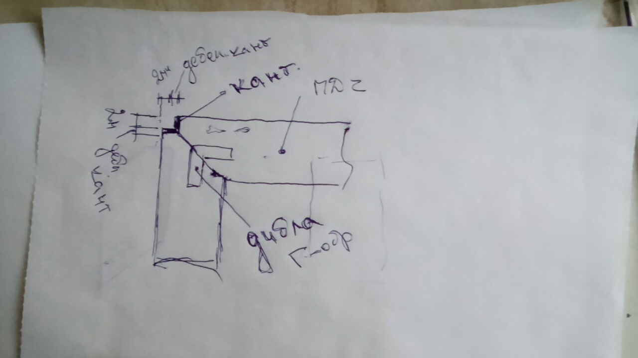

Идеята е това от снимката
https://drive.google.com/open?id=0B5rEp ... zlBY1d5eGc
Като челните профили са под 45" с тавана и страниците.
miliad - майстор
Кроене на циркуляра с ряз на 45 градуса и след това лепене с рибки. И много търпение.

Може и само на лепене, но малко хора биха се хванали да го правят от ламинат, с МДФ е по-вероятно.
todor_tsanov - специалист
Не ги слушай нищо сложно няма змейката е от ПДЧ 2х18 мм с дибли и лепило под 45 градуса

Ето и диблата
http://siso.dk/products/knock-down-fitt ... d-biscuits
В Рали М има специален АЛ профил за такъв тип сглобки

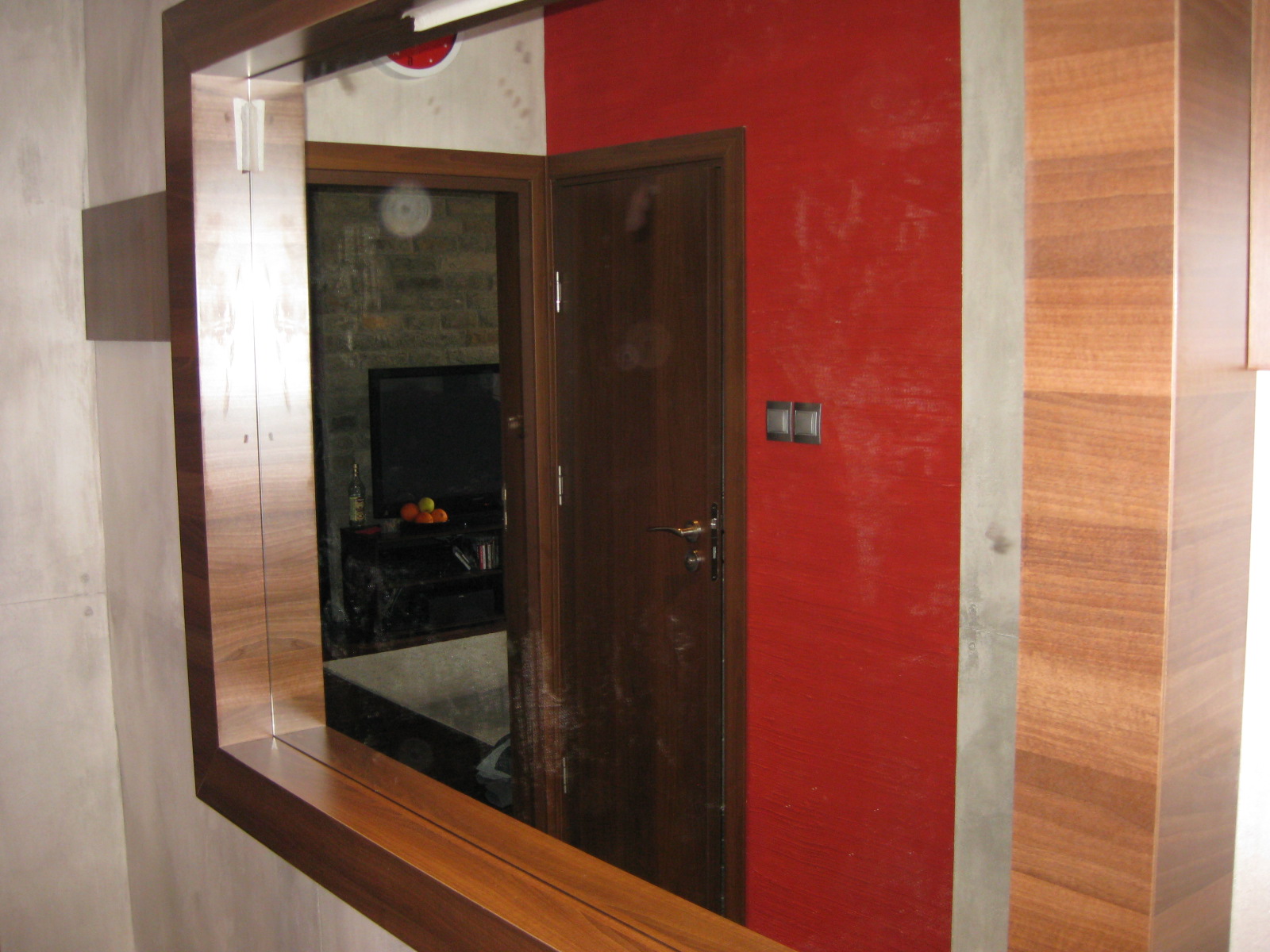

За профила разбрахме вече, нагоре го спомена. Чисто визуално не мислиш ли че ще е бая тъпо на тези шкафове шкафове скосяването което предлагаш. В друга тема някъде бях публикувал снимки на една маса првена така, но не на всяка мебел е красиво. По-скоро му трябва така:
