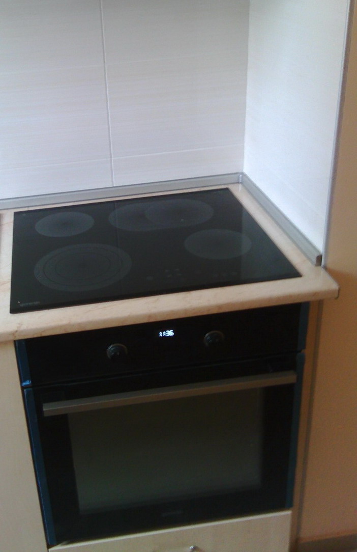

Eто снимка на моите, точно на Горение са. Фурната е Gorenje BOP637E20XG, котлоните са ECT 680 ORA.
Няма бленди и разстояние между тях. Ако ти позволява, не виждам никаква основателна причина да има разстояние. Отдолу се получава едно много удобно чекмедже, в което си държа тавите. Майсторът, който ми прави мебелите в кухнята си взе размерите и всичко, той си правеше шкафовете и си действаше по монтажа.

От магазина където поръчвах, ми казаха, че имало значение за индукционните котлони само.
Иначе... майстора знаел :).
Да, отдолу става точно за тави, това е идеята.
Но си спомням, че сложихме бленда над фурната, нещо около 5 см, като правихме на един приятел преди години.
Не помня защо се стигна до това решение, а и аз бях епизодичен помагач тогава.

Може би, защото височината на самите котлони за вграждане е 5 см, но не е съобразил, че плота е 38 мм. :D И е оставил общо 88 мм. все едно :)
