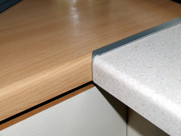

[quote="гост"]Здравейте!Имам проблем.Правя си сам кухненския плот но не съм много наясно как да съединя двете части.Става дума за плот с г-образна форма.Не знам точно как да прилепя двете части.Може ли някой да ми помогне?[/quote]
velsi - Почетен майстор
Може би с канал на двете плоскости и перо в канала, което да ги съединява подобно на паркета или дюшемето. А може също така с някаква широка метална планка, която да се захваща едновременно в двете плоскости от обратния им край. Има решения, всичко зависи от конкретната конструкция.

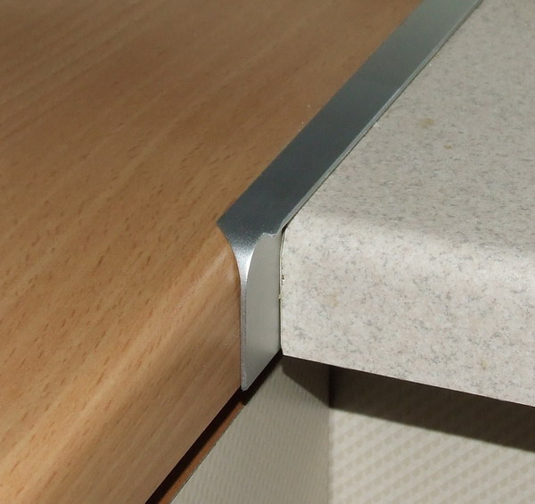

Тани написа:
Taka
Тани би ли споделил с какво се лепи металната лайсна към плота?
При мен не е на Г , а плота е по-високо и лайсната ще се вижда. Благодаря ти предварително за отговора!

laary написа:
Тани написа:
Taka
По принцип се хваща с винтове, но аз както се вижда на снимката не съм я хванал с нищо, защото плота беше различен цвят.Тя обаче си стои между двата плота и няма къде да мръдне. Така и не я хванах в последствие.Доколкото разбрах при тебе ще се вижда страната от към сряза . Ако е така ти трябва друг вид лайсна - завършваща!

Тани написа:
laary написа:
Тани написа:
Taka
Тази завършваща лайсна П ли трябва да е за да захапе плота.
