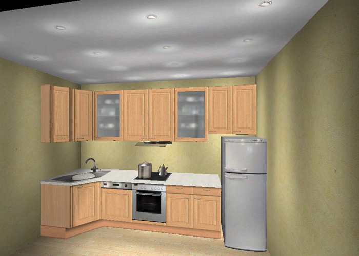

Успях да свърша с такъв първи вариант.
Разбира се с някои уговорки като това че за барплот сам сложила просто шкафове с размери за пералня, защото отдолу трябва да я пъхна. Отгоре ще има по-издаден плот за да е удобно за краката.
Ако някой може да ми каже на тази програма "ALNO" как мога да си начертая стая с неправоъгълна форма ще съм му много благодарна, защото попринцип отляво на моя измислен барплот трябва да има стена на детската.

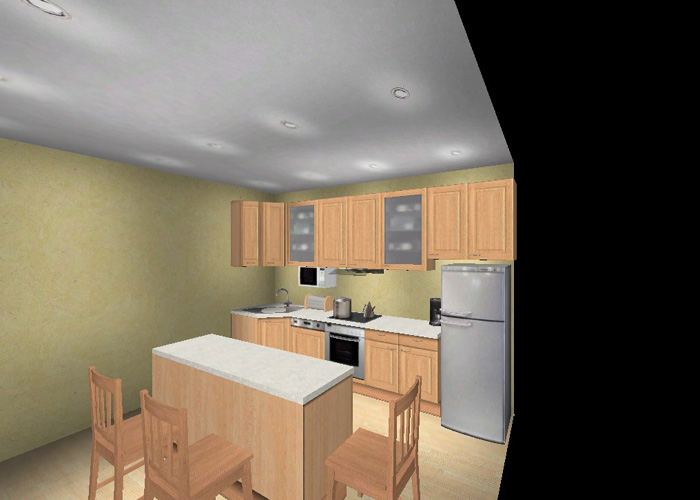

Ето с барплота

Емералд благодаря ти!
Апартамента в момента се строи....тухла е....имахме възможност да местим стени, но вече сме си дали крайното решение, стените са направени и не може повече да правим промени. Много се чудехме за мястото на вратата към детската. Имаше два варианта....на това място и в другия край на хола. Решихме да е тук, за да може поне хола да ни е по-обособен. Но естествено стана за сметка на кухнята.
Утре ще ти пратя схема на целия апартамент. Имаше и други промени....вкарахме един остаклен балкон към нашата спалня. И остана само един открит към детската. Като цяло влизаш в коридор малак, отляво баня с тоалетна на едно, насреща нашата спалня, в дясно от коридора хол с кухня и през кухнята в детска и открит балкон.
Трябва да ти изпратя първоначалния план да видиш...... През една врата се влизаше в тесен коридор, напълно неизползваем и излишен. От дясно имаше открит килер, а на ляво директно се влизаше в детската.

iolly, програми има колкото искаш, но те съветвам да не си губиш времето с тях! Ограничават ти въображението и няма да видиш повечето очевидни решения. Не мислиш сериозно за подобна кухня, нали? :-D С програма се визуализира вече готов проект и това е работа за добър специалист с професионален софтуер.
Нахвърляй ми плана на ръка! Никога не е късно за каквито и да било промени с разпределението, независимо на кой етап от строителството сте.:roll:
iolly_ - специалист
Защо какво ми е на кухнята....то всъщност още не си личи точно как е..
