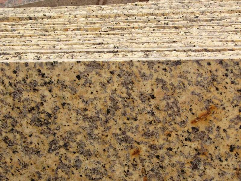

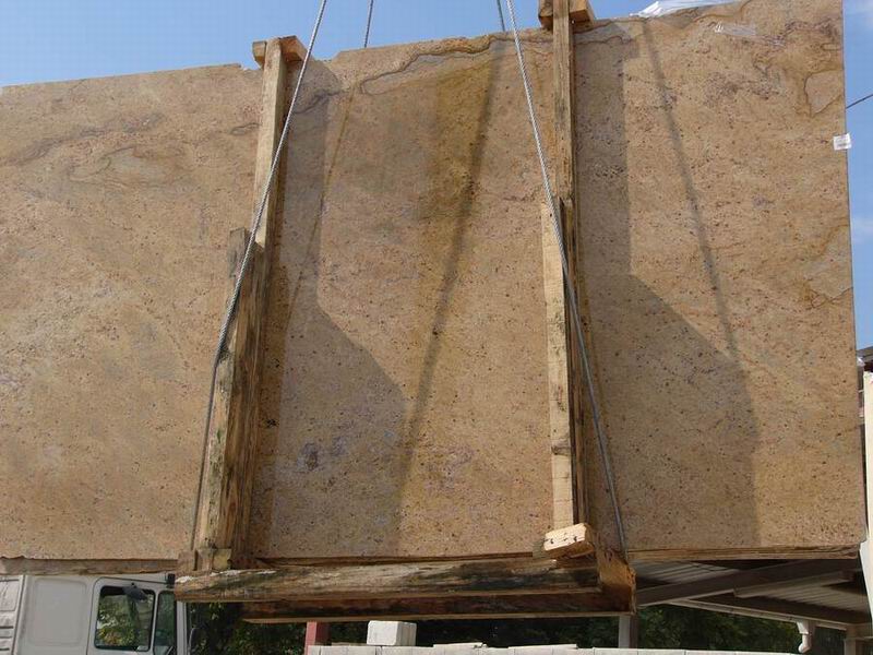

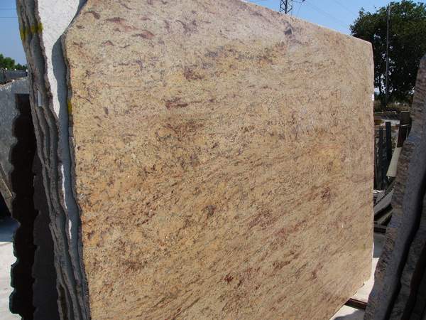

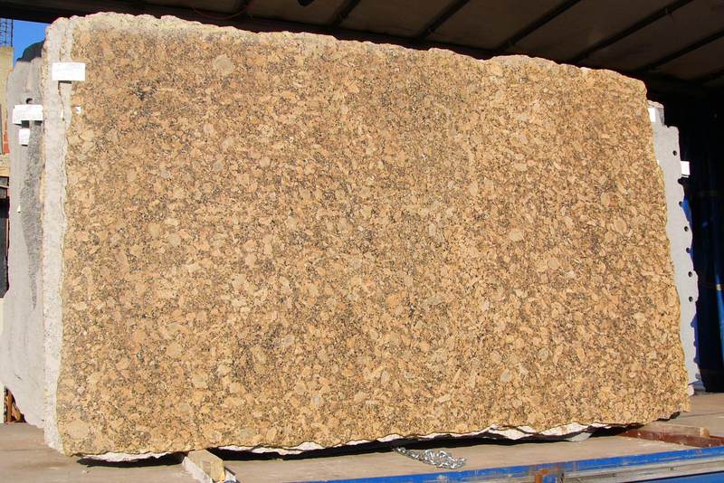

Я вижте какви гранити има ( и това е само в жълтата гама !)
И Емо да каже
Да не приказваме пък как полепва по него всичко.
И Емо да каже
gallery_pic_b49 Giallo Fiorito.jpg (105.2 KиБ) Видяна 14916 пъти
gallery_pic_b193 Shivakashi yellow.jpg (55.44 KиБ) Видяна 14916 пъти
Resize of gallery_pic_b209 Tiger yellow.jpg (129.1 KиБ) Видяна 14916 пъти
Resize of gallery_pic_b215 Madura Gold.jpg (87.79 KиБ) Видяна 14916 пъти
