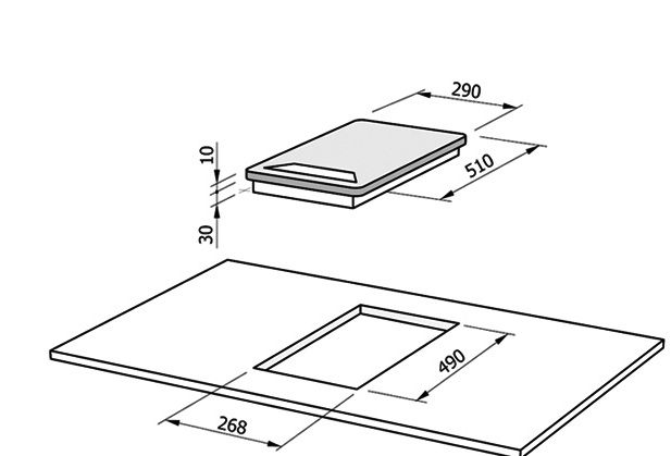

"Миялните и пералните са направени така, че горния капак да може да се маха. Това "спестява" един-два сантиметра. Обаче за котлоните няма да стигнат. Ако шкафа все още не е направен, може да коригирате цялата височина с примерно 5 см. Няма да е неудобно. Аз съм го вдигнал до 95см защото вградих пералня с горно зареждане
Стига да се връзва естетически с останалата част на кухнята естествено."
null,не подвеждай с информация,говорим за съдомиялна за вграждане,която няма капак.
malka_mitka,ако сложиш плот 4 см.,най-вероятно няма да имаш никакъв проблем,но пак трябва да провериш като си избереш модела на котлоните каква точно дълбочина имат,при повечето марки няма да имаш проблем.

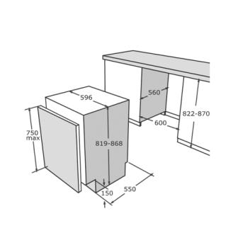

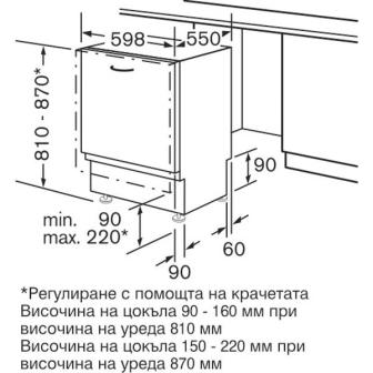

Внимавайте във височината на цокъла,при кухня Н85 цокъл 10 см ,а при кухня Н90 цокъл 15 см. или вратата трябва да бъде 72 см.
Не разбрах това за цокъла..би ли ми обеснил някой.
shadowman - майстор
Аз не виждам смисъл цокъла да е повече от 100 мм независими дали височината на долния ред е 850 или 900 мм.
trevora - специалист
При Н90 и цокъл 10см,ще имате ядове с отварянето на съдомиялната на вратата.Лицето на вратата при тия размери вече не е 72 ,а 77 см.Вратата просто опира в цокъла и не може да се отвори на 90гр.
siscokz - помощник
Въпрос и от мен: Вратичката на съдомиялната за пълно вграждяне до каде трябва да стига на височина- колкото е тази на самата съдомиялна или така че да се сравни с височината на вратичките на шкафовете, т.е. по-висока от тази на съдомиялната? Надявам сече сте ме разбрали. В инструкцията пише че бутоните трябва да се натискат в затворено полужение на вратата, а как да стане като е вградена и копчетата стават невъзможни за достигане, осввен ако ПДЧ-вратичката не е с 3см по-ниска от другите. Става супер грозен луфт. Ще се надявам да ми отговорите. Благодаря предваритрлно!
shadowman - майстор
То зависи от миялната, в книжката трябва да е описано. Дай модел на миялната.
