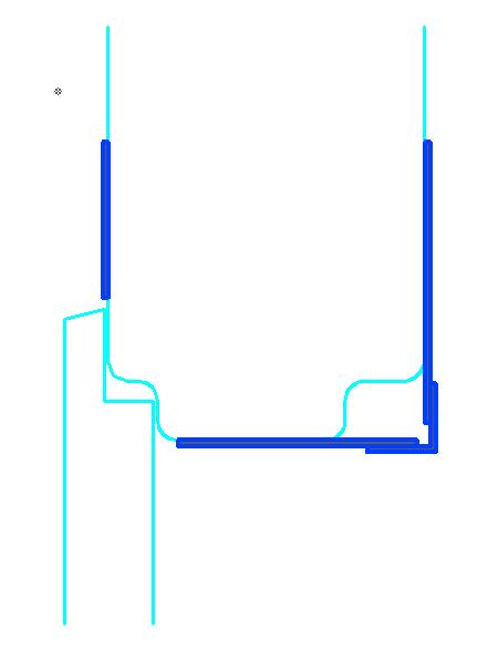

И на мен ми предстои подобно нещо, може ли да пратиш снимки как е станало?
Аз смятам да реновирам стари врати. Касите са метални, ще им залепя облепени от мен профили - МДФ - дъска и ъгъл /ъгълът ще крие събирането на двете дъски/.
Ъгъл има в Практикер, производство на Кроношпан. За съжаление шарката на фолиото не се продава на българския пазар като ПВЦ фолио, затова ще се наложи да ги облепя с фолио, което ще купя отделно, за облепване на вратите и другите елементи от бутафорните каси.
