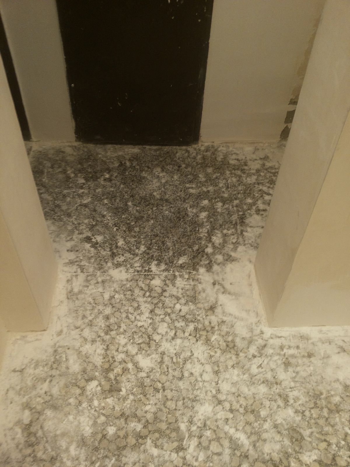

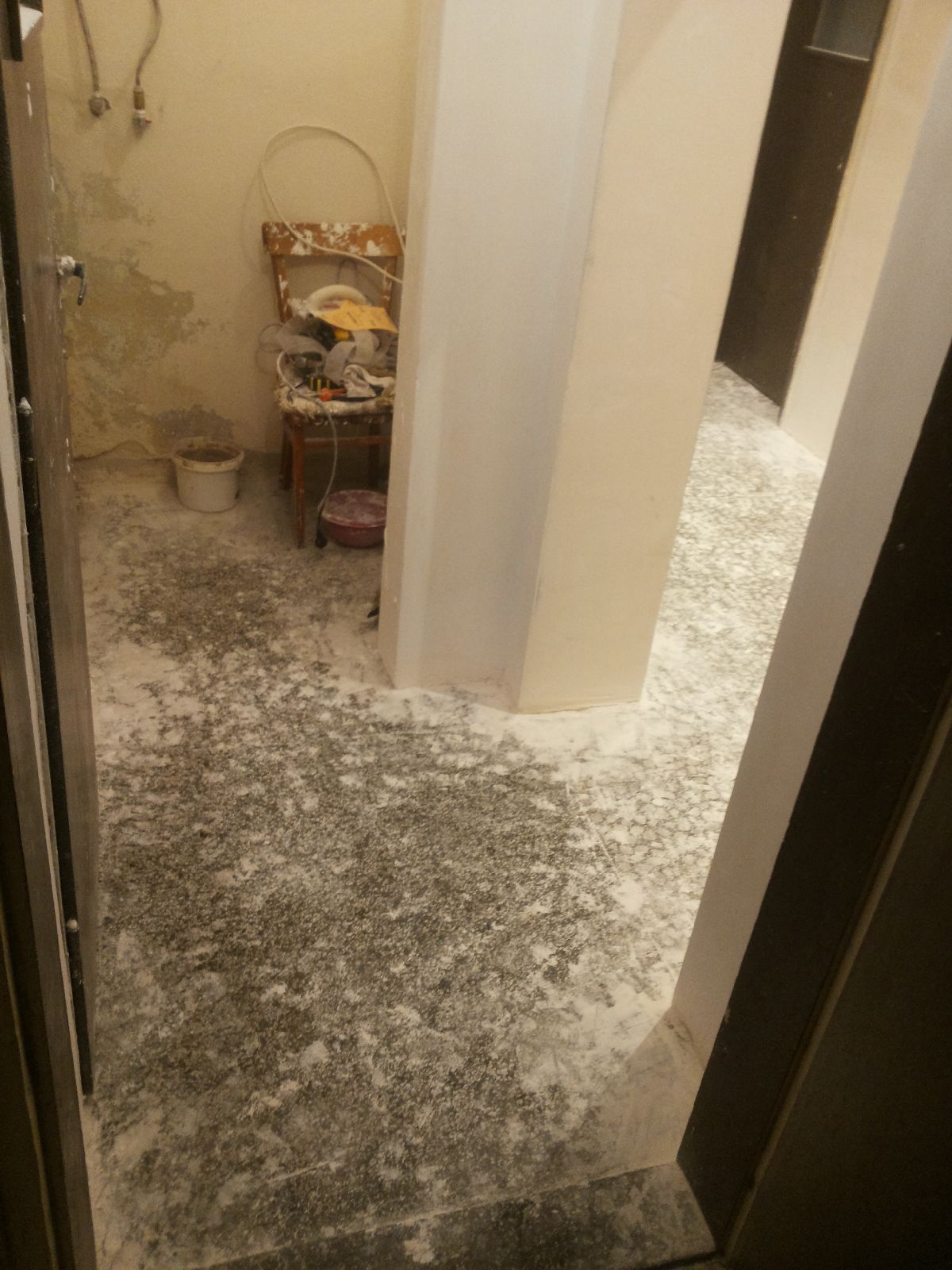

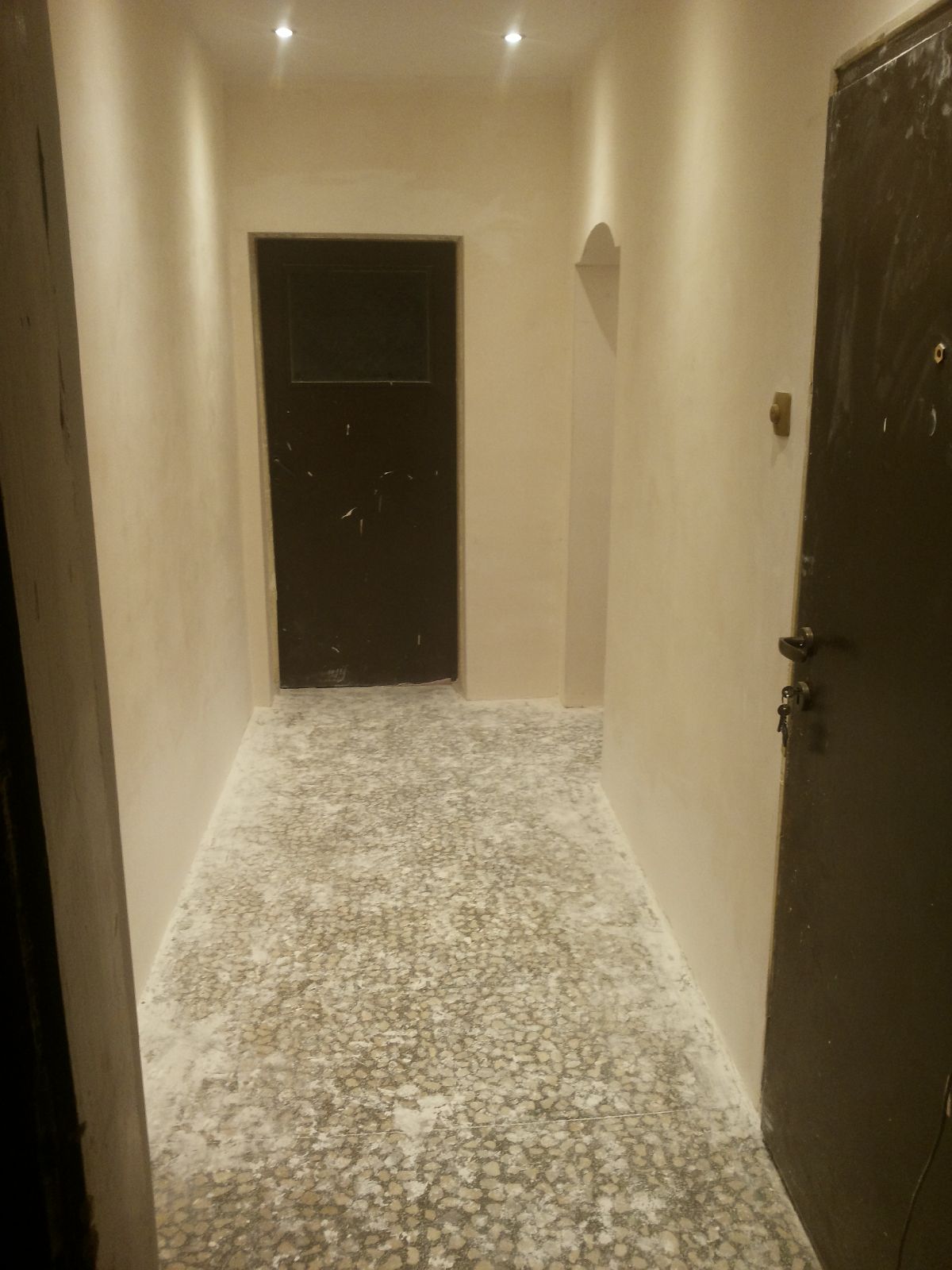

Здравейте след 2-3 дни ще ходя да купувам плочки за коридора пода е мозайка и няма наклон добре е та вече прочетох че мога да лепя директно в/у мозайката с флекс лепило стига да е мнгоо добре почистен пода чудя се само дали да не ударя и един бетон контакт преди това.. Направих си един списък с материали дано не съм пропуснал нещо за пръв път ще лепя плочки..
Плочки- 10м2 /коридора е 9м2/ ;Флекс лепило -2торби /изомат ак40 гледам че доста го хвалите във форума/ :)
Фугираща смес - моля за предложения и трябва ли да е пак изомат също така искам да е цветна защото плочките ще са с дървен цвят.. ; Кръстачки за фугите - 2мм ; Маламашка/назъбена 8мм/ и гумена за фугирване ;Флекс с диамантен диск
Нивелир и четох че фугите се пулнят с някъкъв силиконов импрегнатор :? :? :?
Та ето така мисля да подкарам работата

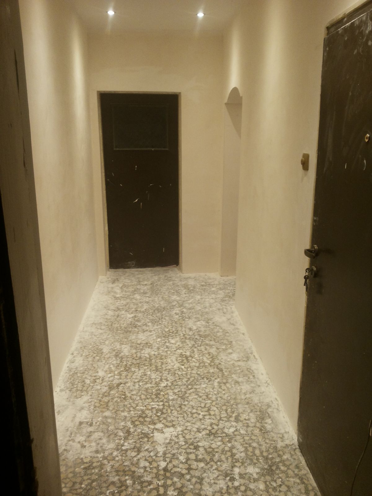

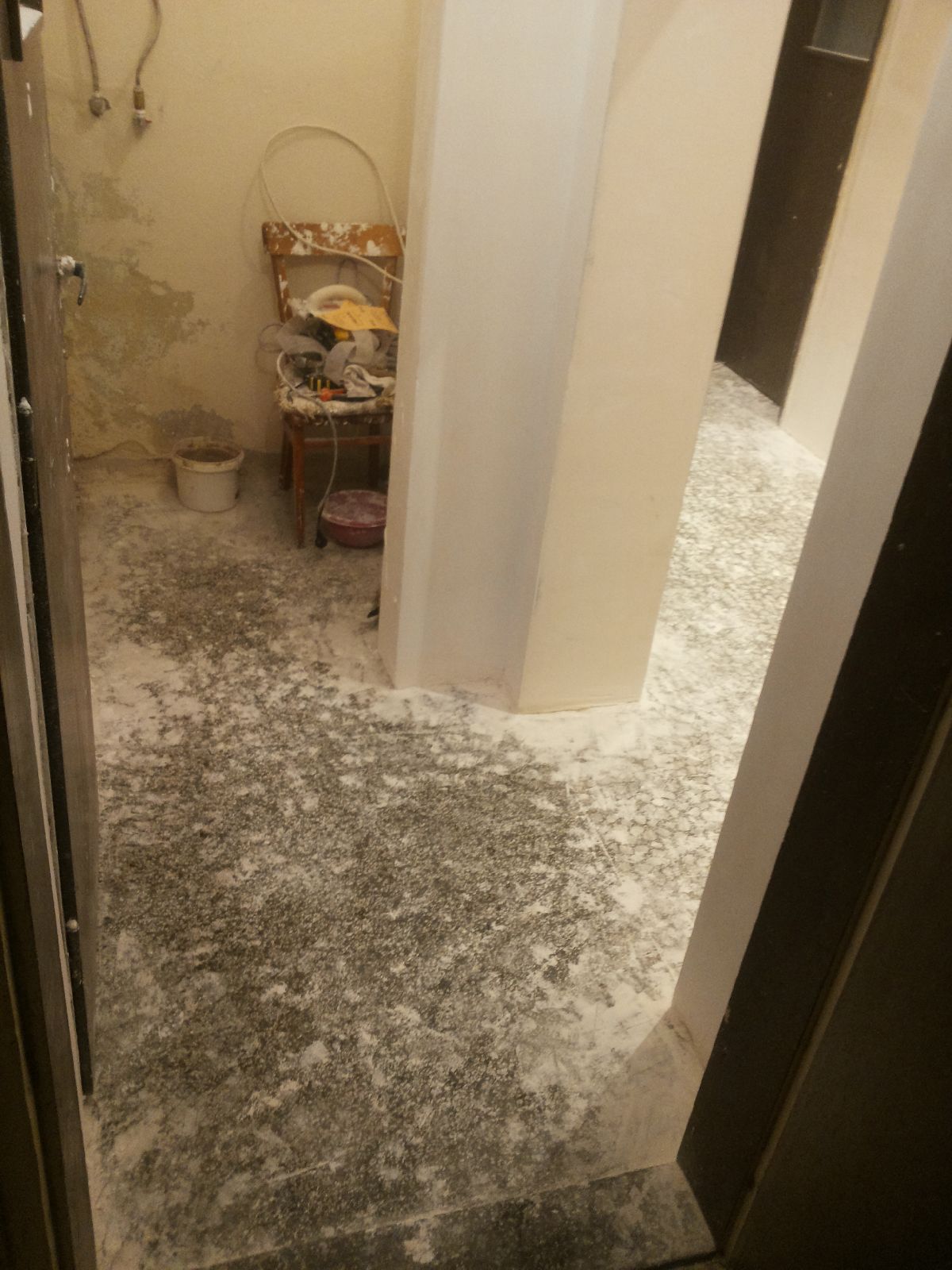

За да стане по ясно и с надежна че някой ще ми даде съвет от коя страна да започна да лепя ще кача снимки да се види по хубаво притеснява ме това да не ги подкарам на криво .. :?
chapara - майстор
Пусни си една централна ос по дългия коридор и по нея тръгни :wink: :roll:

Ограденото с червено вярно ли е :shock: Два милиметра по ще е добре. Изобщо идеята е фугата да е колкото на плочата м/у самите паркетинки и да се фугира със същия цвят така че да изглежда като нареден паркет. :wink: а не като плочки. Освен матеряла на гребен по пода ще те посъветвам преди да сложиш плочата да я шпакловаш от към гърба с лепило и тогава да я поставяш. Увеличаваш здравината неколкократно! Пода го почисти перфектно и намажи бетонконтакт за собствено успокоение. Не пести от лепилото! Напоследък най добро впечатление ми прави това лепило Изображение

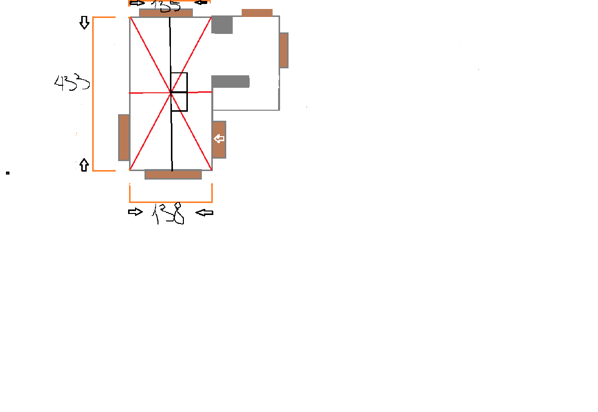

Чапар и аз така смятам да ги направя колкото на плочката а това с червеното смятам така да започна незнам за кое точно ме питаш начертах пример как да започна от средата а с оранжево са размерите.Това лепило е още по солено 25лв торбата хаха 3 торби ще взема ама незнам дали ще стигнат парите ако стигнат ще взема от него ако не това ак20 е 19лв... :lol: :lol:
останалото с грунда и нанасянето на лепилото ще го направя както казваш ти благодаря ти :)

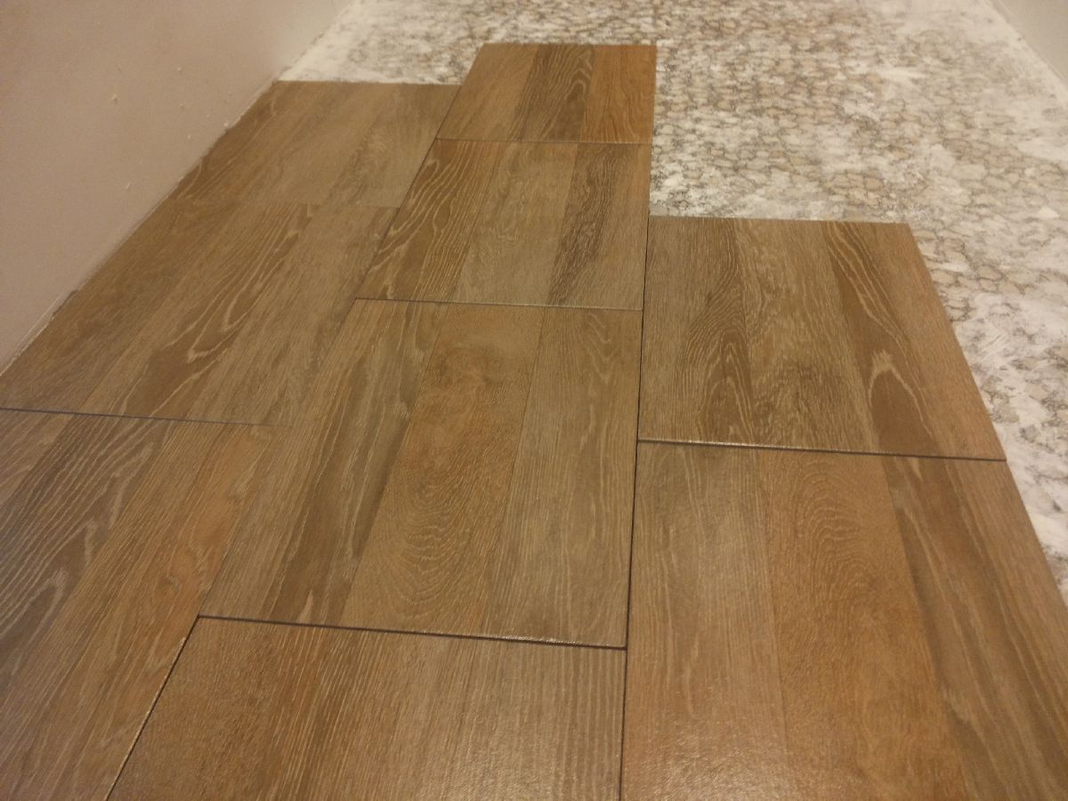

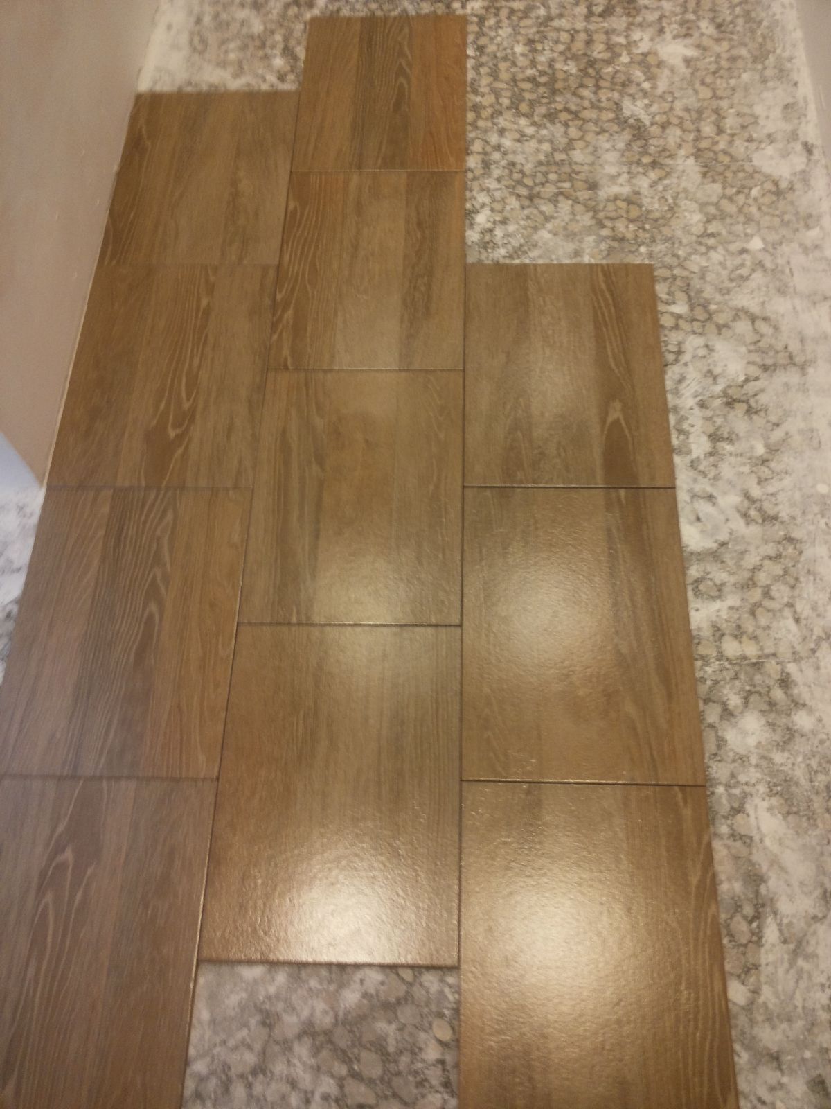

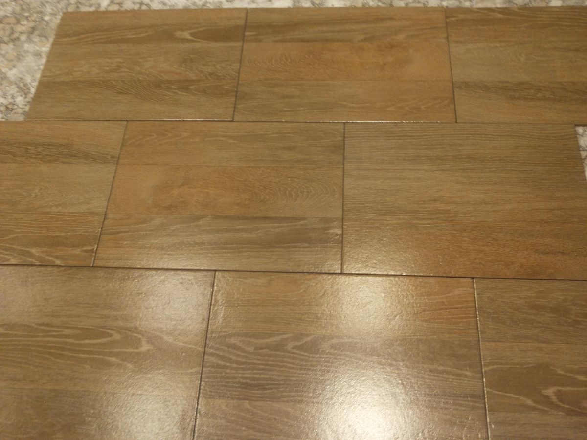

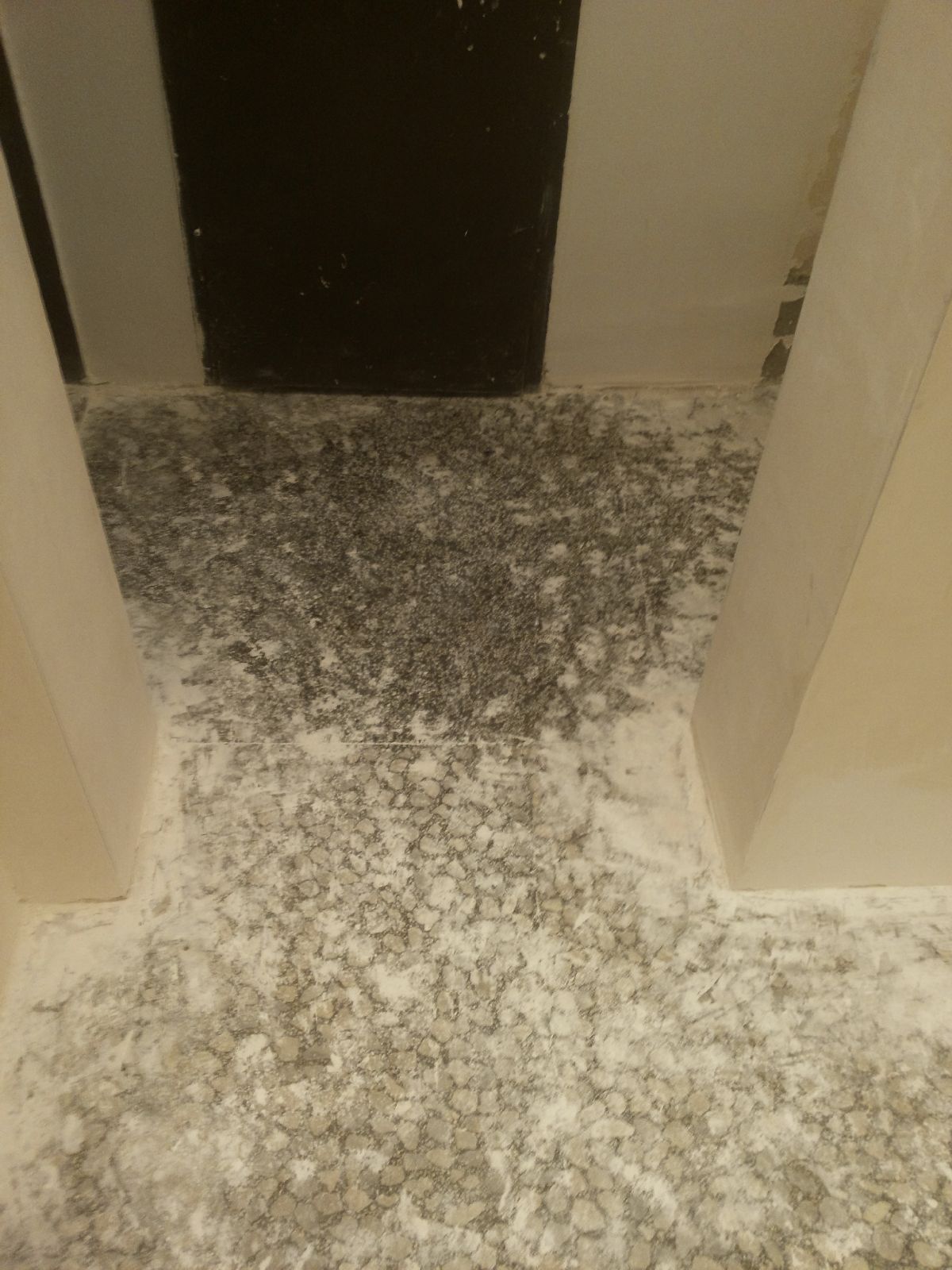

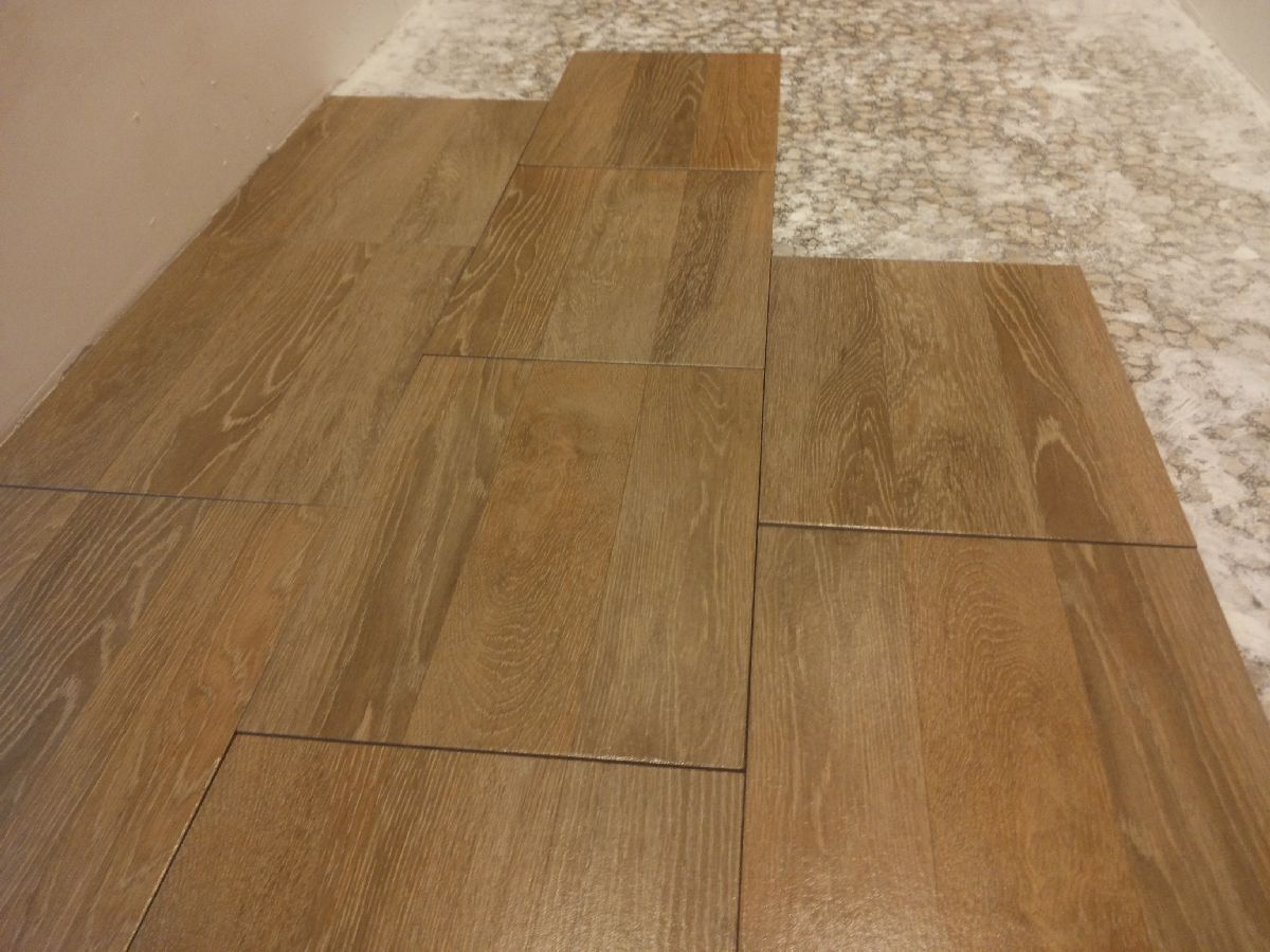

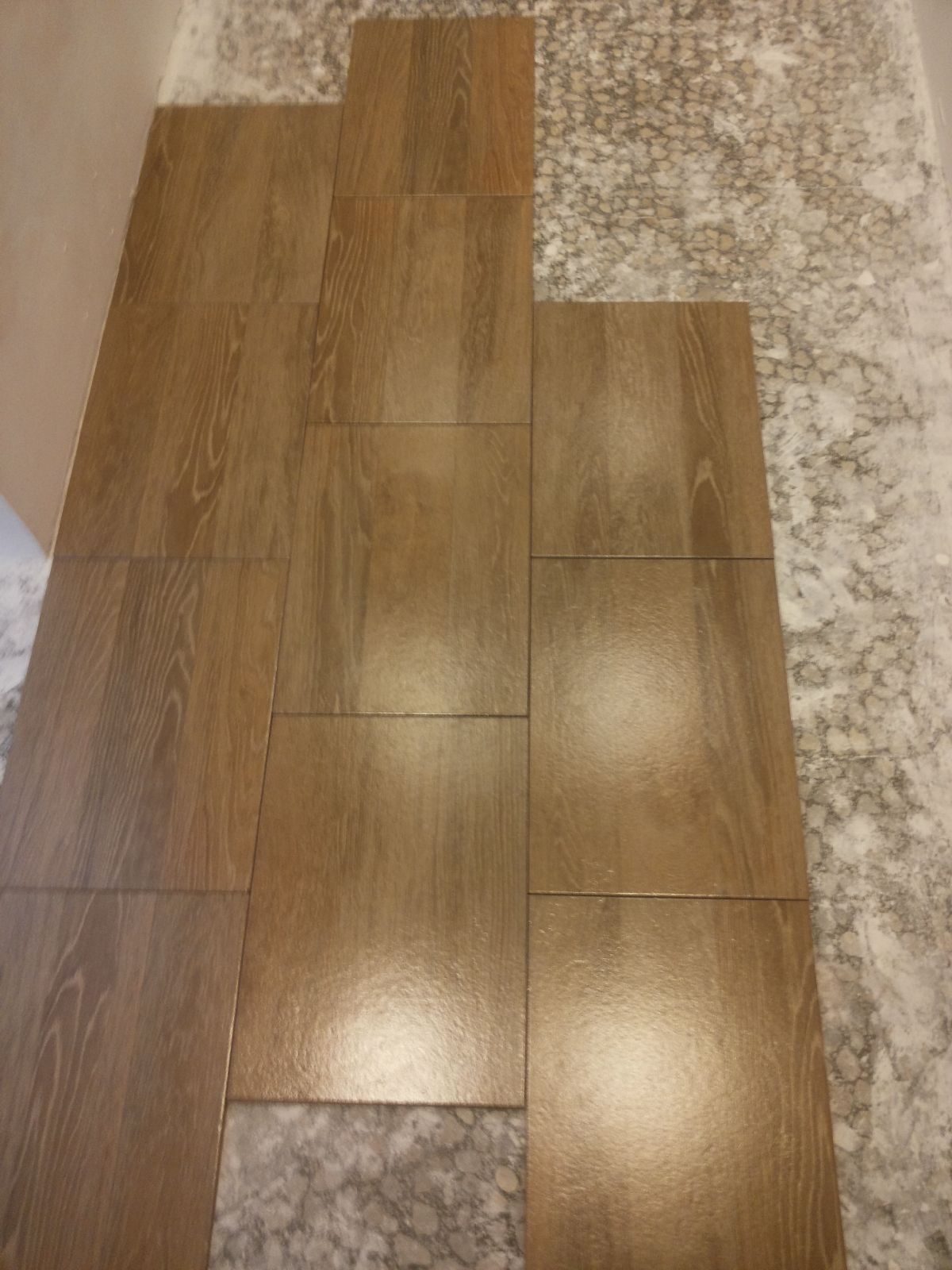

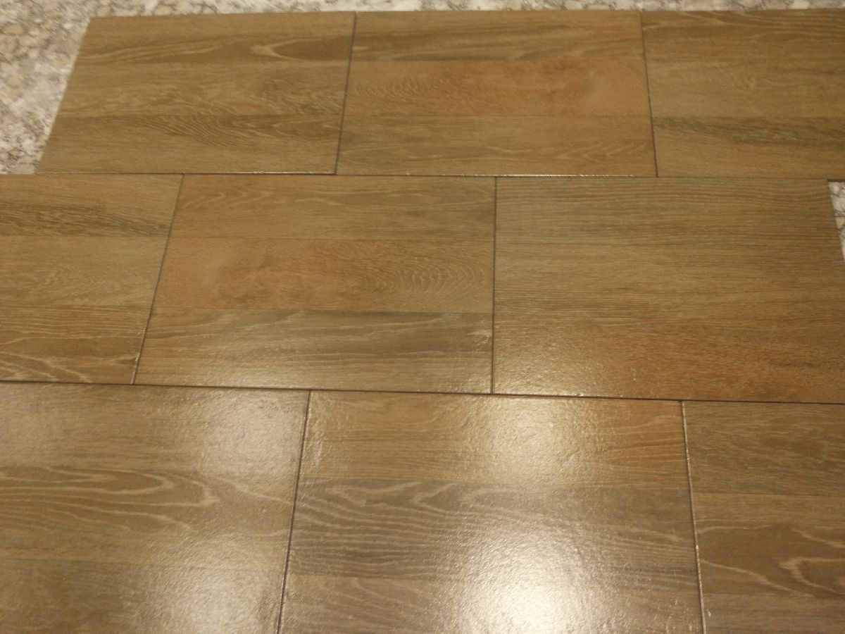

Здравейте купих плочките наредих 1 пакет и направих малко снимки тъй като купи доста неща и накрая не стигнаха парите за скъпо лепило и взех флексово лепило изомат ак16 3 торби и некъв марков контакт грунд в синя туба ако не стигнат ще ходя пак
взех и фугираща смес на weber 3кг незнам дали ще стигнат или ше е много тъй като искам да ги положа с възможно най малка фуга даже така както съм ги наредил ми харесва без фуга ако има едно лесно да ги наредя без фуга ако не ще сложа 1мм да кажем.. :) :) :partyman: :partyman: :partyman: Ето и снимките:
А й паркетините както се вижда са с нарисувана фуна снимката в сайта на практикер лъже но не са зле :))))
crez - майстор
Реди плътно без фуга, пусни линията за която ти писа Чапара и почни от нея, по дължина на коридора. Без фуга и надълго положени плочки ще получеш доста добра визия за дълбочина.
