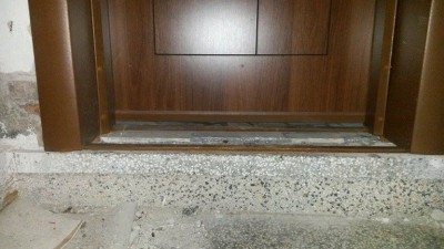

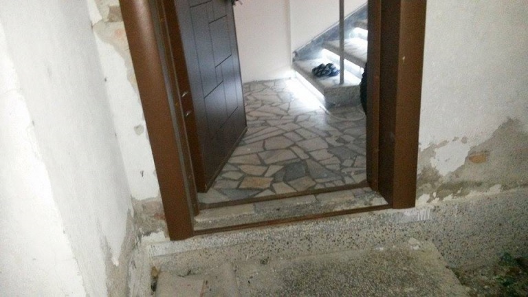

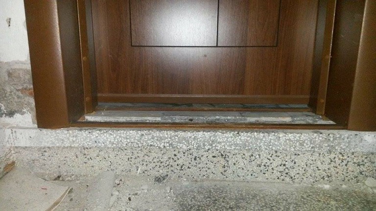

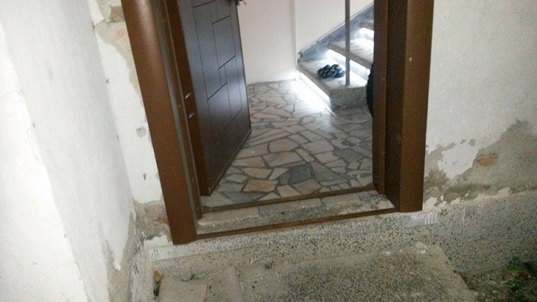

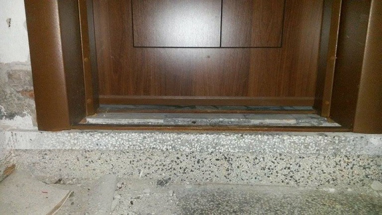

Здравейте поставиха ми блиндирана врата на входа на къщата но сега има едно разстояние между вратата и пода около 2см е така като го гледам не съм го мерил. Искам да сложа някакъв праг но незнам какъв бихте ли ме посъветвали и също така с тези мозайки да си отива, реших да я оставя с тази мозайка не ми харесва кой знае колко но ми казаха че като се изчисти щяло да е коренно различно, и без това тея цокли около стълбите нямат къртене и ще се премеря за сега с нея купих си парочистачка ще опитам тея дни да видя какво ще се получи с нея :rolleyes:
iliya_i - майстор
Антрето добре ще се върже с 2 см. мраморен праг.

Ами така като гледам, освен мрамор, може да потърсиш и гранит - а лющен би се вързал дори повече.
Бих те посъветвал, да залепиш прага с отстъп от вратата - примерно с 4мм. След като стегне, там лепя на два реда уплътнител за прозорци, от този 7мм вариант.
